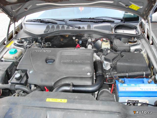

vr_mk2 написа:П.П. Никога не бих си и помислял за 2.5ТДИ В6
Той колегата не е и коментирал слагане на 2.5TDI V6, говореше за 5 цилиндровия редови и то от VOLVO ама дали ще го събере в пасатко само рулетката знае ;).
В тоя ред на мисли още един глас за 1.9 TDI примерно AFN. Ако не се брои разхода - VR6.

Двигателя на 850ката всъщност е Ауди ТДИ, така че не ми се вижда чак толкова ужасно, че двигателя е в друга марка автомобил.

w_smith написа:Двигателя на 850ката всъщност е Ауди ТДИ, така че не ми се вижда чак толкова ужасно, че двигателя е в друга марка автомобил.
Да де ама във Волвото бил монтиран напречно, а в пасата дали ще се събере напречно :idea: :?: Мерене му е майката...

Според измерванията които правих за дължината на 2.5-то,то е с около 6 см (заедно с кутията)по дълго от ААЗ (заедно с кутията).Реално има възможност да се събере като поореже тук там.ВР6 не е много по-малък от 2.5-то с разликата че ВР6-така е доста по-широк.Проблема при 2.5 то е че захващането на мотора е доста различно от това на фолксвагена,и другото е че 2.5-то стои изправен,и ще трябва да има намеса с флекса върху предния капак.
Маи се събира защото видях снимка в нета на такъв мотор сложен в VW ,но филма няма да е бил малък според мен. Иначе наистина във Волвото този мотор е монтиран напречно както при VW
