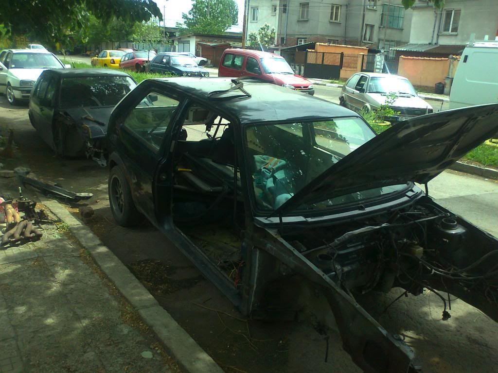

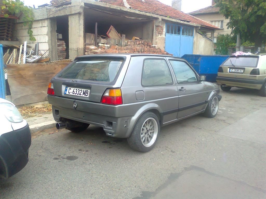

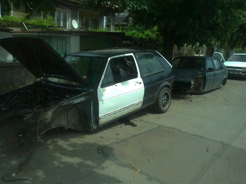

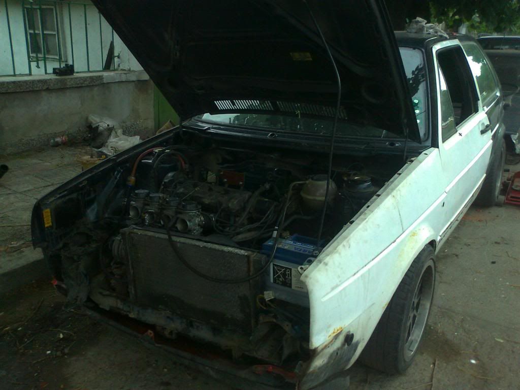

преди около две седмици се случи нещо което не бяхме предвидили ,времето не беше много благоприятно и ударих голфа в стълб за щастие няма пострадали но колата беше тоталка (десният рог се скъса а левият из мърда с 2-3 см. на двигателя му няма абсолютно нищо двигателя ).Всяко зло за добро, сдобих се с купе от двуврат голф 2 ,когато свалихме двигателя го ревизирахме из цяло (сменени тампони,ремъци,сложихме ABF валовете и изпускателната генерация )

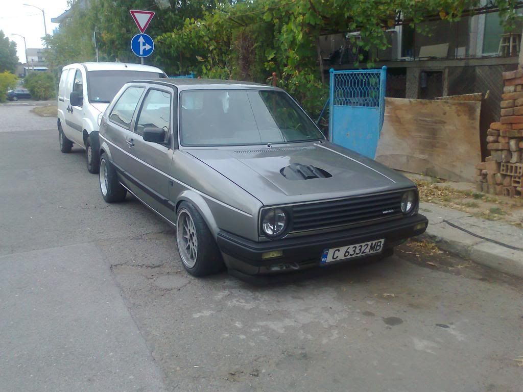

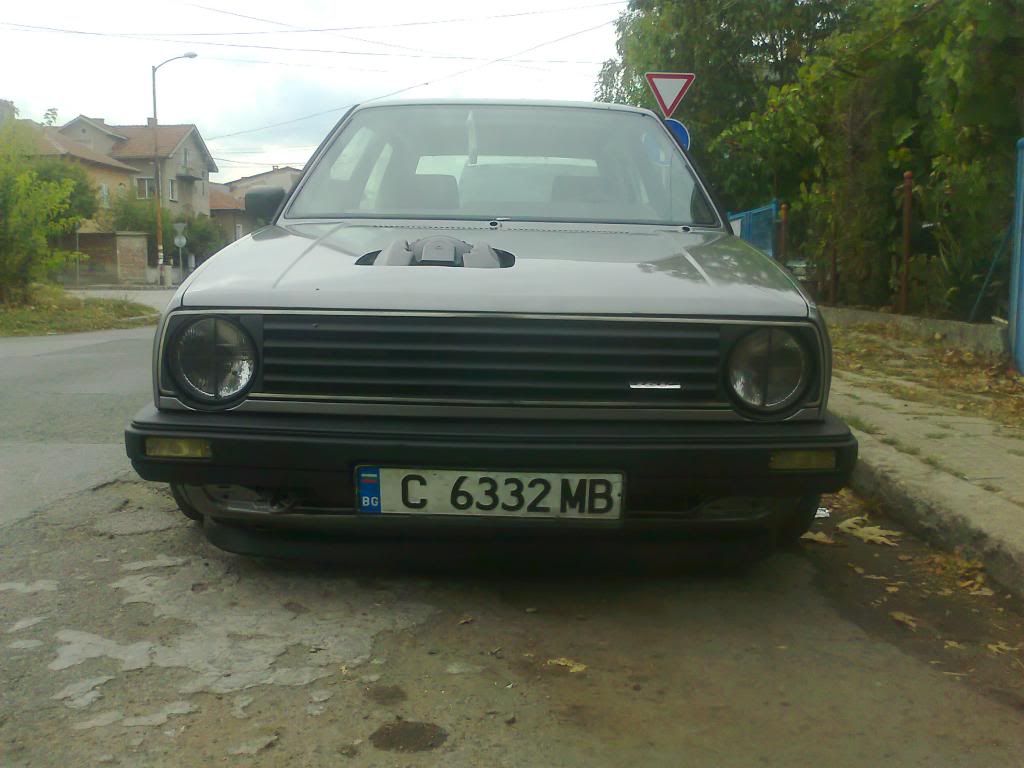

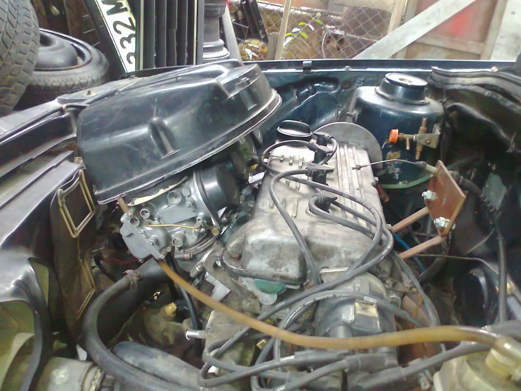

Мнениеот pifondar » Нед 06 окт 2013 18:49

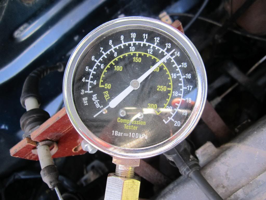

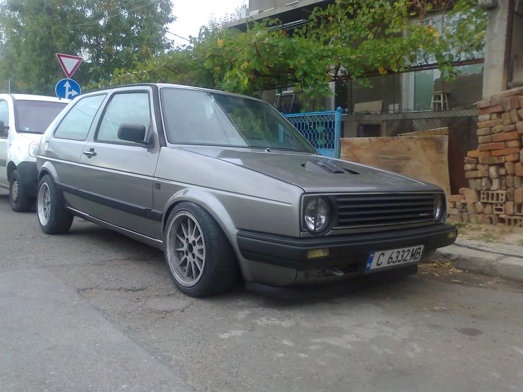

малко да разбутам темата ,колата вече работи доста добре и върви прилично дори и все още с не настроени карбуратори ,проблемите с валове се оказа ,че била веригата на разпределителните валове (разтегнала се и бягали белезите )успяхме да измерим и компресията (бяхме приятно изненадани )

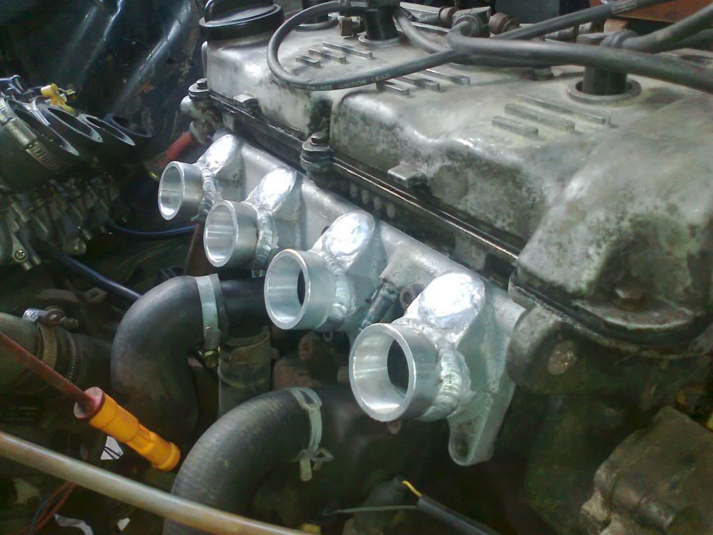

проблемът с изфорсирането било от прекалено много въздух ,сложихме филтърна кутия и се оправиха нещата ,скъсихме максимално и фланеца на карбураторите
ето и актуални снимки на проекта
