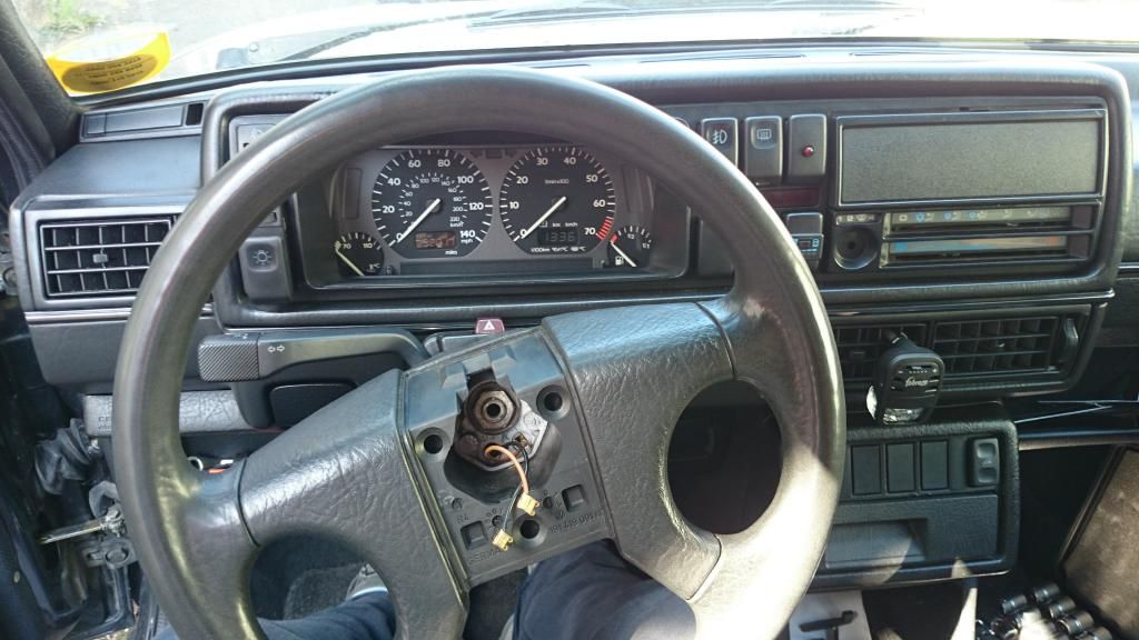

Така нека да разбудим малко духовете и да отупаме прахът от темата. Както казах подготвям нещи ново и рядко срещано по МК2 из европа. Ето и малко от елементите необходими за целта:
От този подбор части се наложи да се поръчва друга ръячка за мигачите, че тази се оказа за модели до 89г.

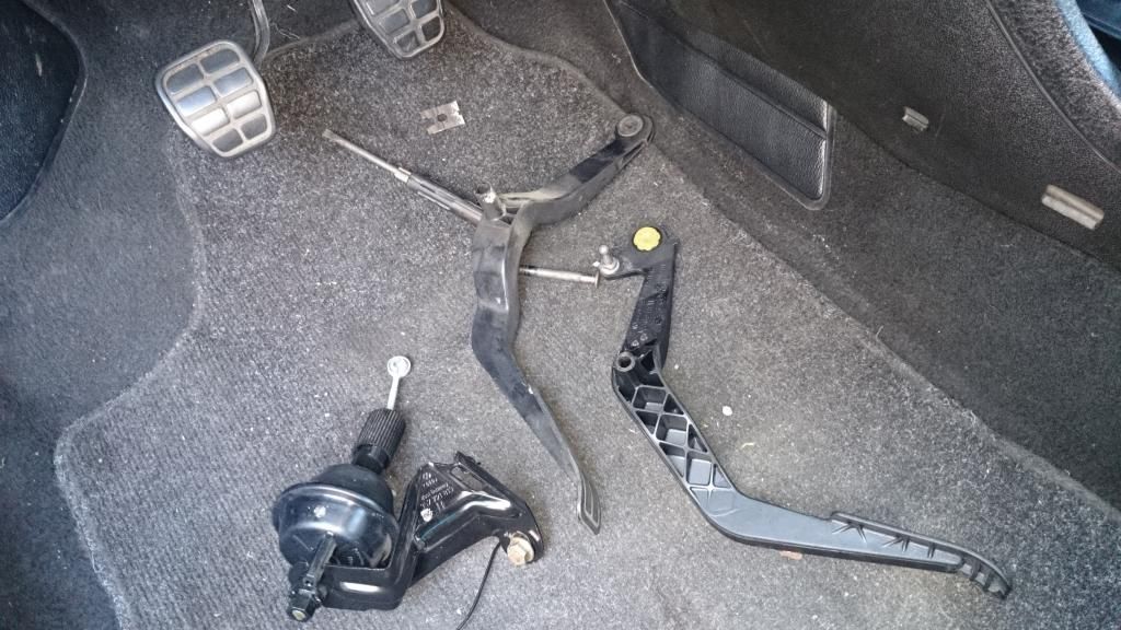

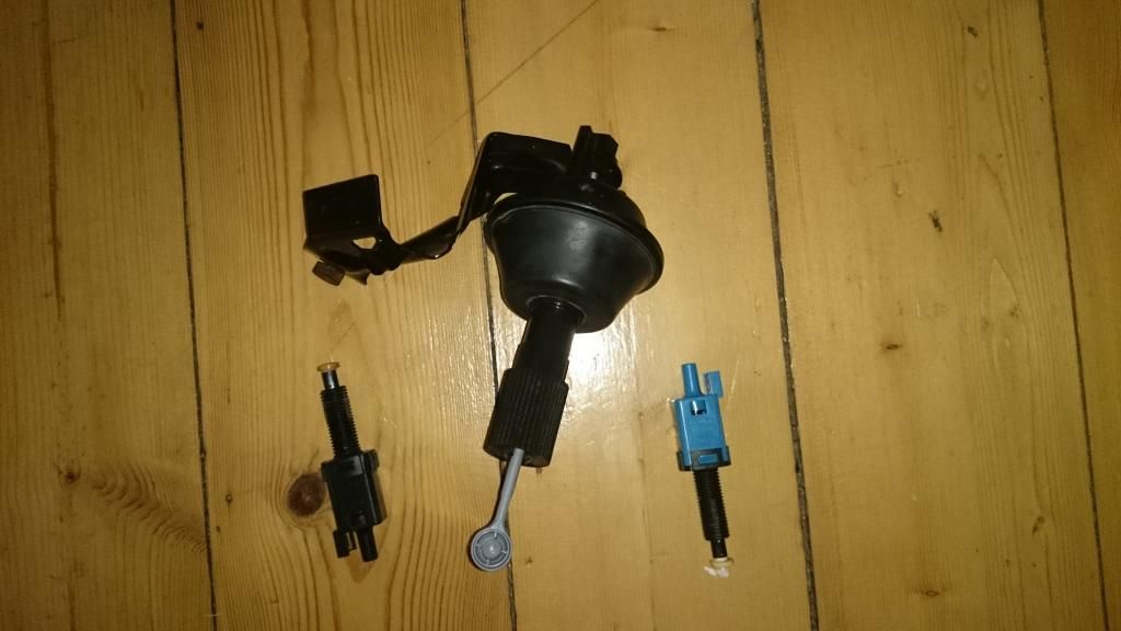

Това са ключовете за съединителят и педала на спирачките
Тук се подменя педала на газта и се поставя ваккума който ще дърпа педала.

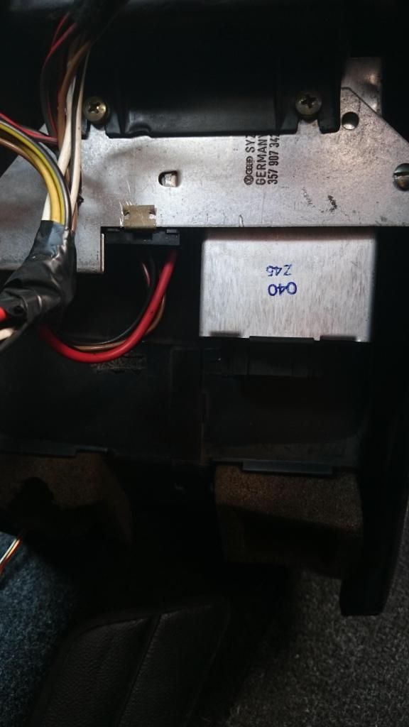

Да правилно се досещате колеги, Круиз контрол за Голф-а. Поради причина че при мен нещата с оправлението на мотора не са стандартни на Г2, всичко е от Г3, ползвам круиз контрол от Г3 но с промени за да се пасне на Г2. Педала за газта и вакуумният контрол е от Пасат 94-95г, контролера на круиза е от Шаран 2000г, ключовете за педалите са от Г2, инсталация от Г2, вакуумната помпа за системата е от Рандж Роувер 96-99г. и ключовете за стартиранена круиза са от Корадо 92г.

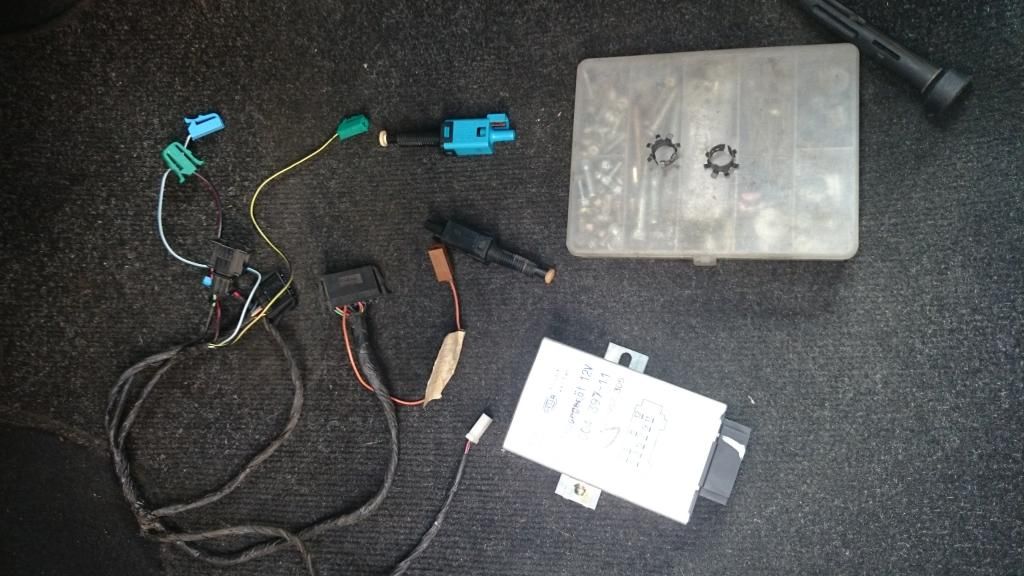

Контролер и кабелите за него:

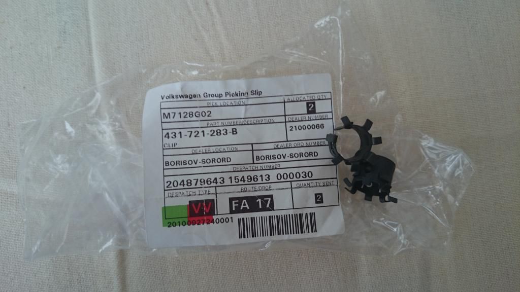

Някой неща който успях да намеря от Фолксваген дилар в Лондон, скобите за ключовете на педалите, направо не повярвах като ми каза че ги имат и са налични!

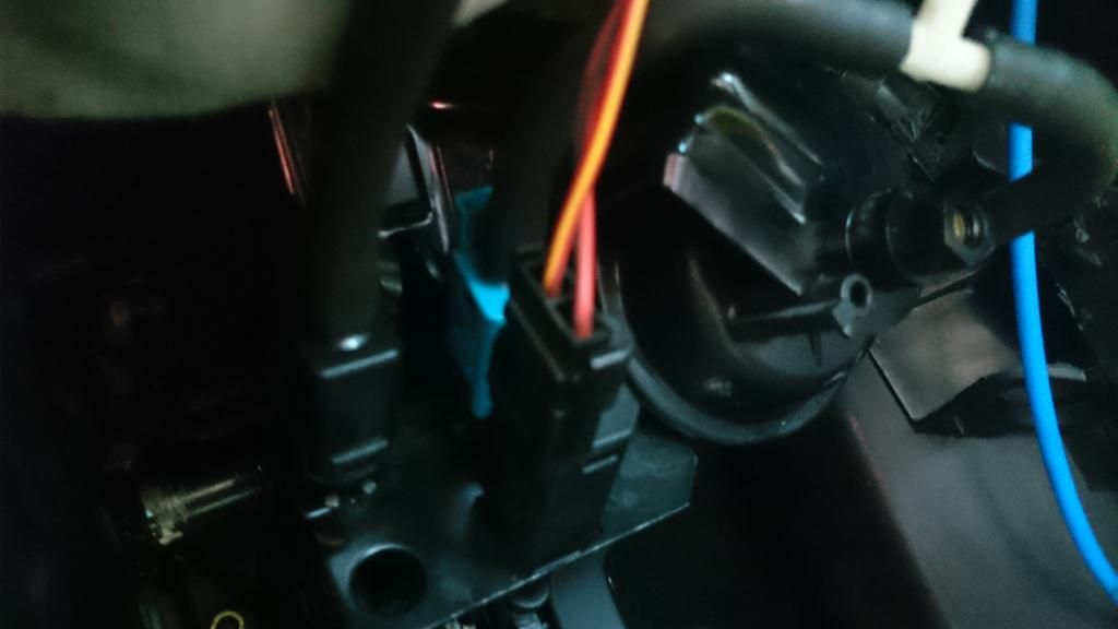

И най-накрая монтирането на ключовете.
Преди:
След:
И така инсталиран, тестван. Голям кеф!!!!
