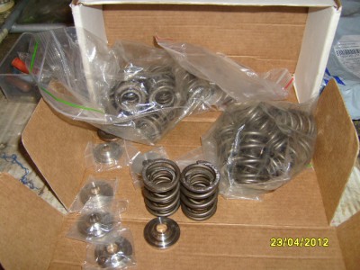

Придобивките за новия сезон:

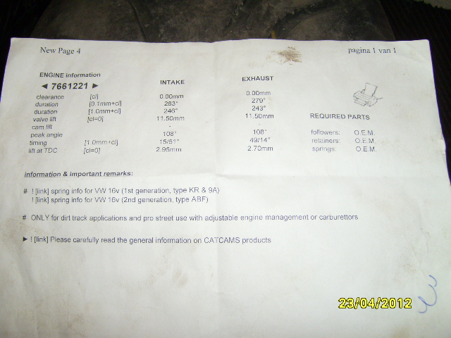

-малко по-сериозни(И МНОГО ОКЕПАЗЕНИ :mad: ) валове.Бартеросах ги за моите и доплатих понеже съм на зор.Огледах шийките и гърбиците и ги сложих в кутията и впоследствие забелязах че като са набивали зъбчатките са откъртили ограничителните фаски на единия напълно на другия наполовина,колкото да направи бела като се откърти.Май трябва да пусна поздравителен адрес за всички които са ми пробутали абсолютна скраб :beat_butt2 :!:Какво ли ще е да има поне малко коректност а не песъчинки в Океана :?: Малко се поотклоних но направо съм бесен :!:

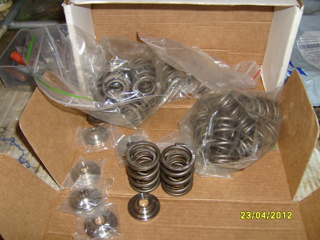

-пружини и титаниеви тарелки на 034 Моторспорт

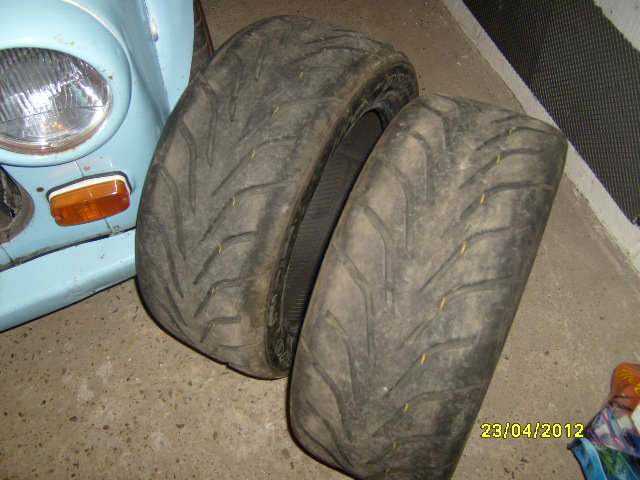

-гуми Тойо р888 215/50/15 като резервни ако Урбан тим не ми дадат техните Мики Томсъни

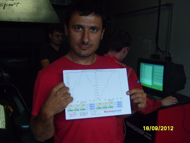

Какво да се хваля?От двулитров мотор едвам изстискахме 140KW на главини :Mr Green Fun heavy metal zork а вие от Корсичка 1,8 изкарахте 270KW :shock :!:
Що не вземете всички от Шумен Тунинг Център да си инсталирате по едни пръскалки с ледена вода на кормилата за да се охлаждате отвреме на време че с тази ваша скромност ще ви омалее диното :twisted: :!:
Астрата какво даде?MR2-то успя ли да мине?
Гледам че и Миро е писал :D
Да-а-а точно божествената ръка на Волен :bowdown
