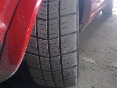

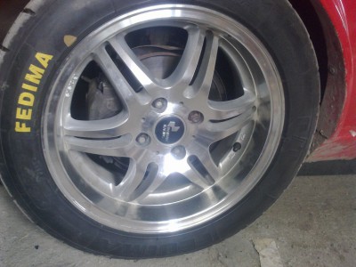

Ето това са мойте гуми

Тези гуми FEDIMA ли са :?:

Да Федима .

Гумите са от тунинг центара до новата Била. :D
