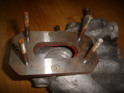

Леко да загатна за един мои проект!!!
RISTEE
Мнения: 219
Регистриран на: Пет 09 юли 2010 20:11
Автомобил: Vw mk2 GT special
Двигател: 1.8 RP
Местоположение: riogrande
Re: Карбуратор ДААЗ 2105 на Голф 2 - вече реалност
Мнениеот RISTEE » Пет 28 мар 2014 22:56

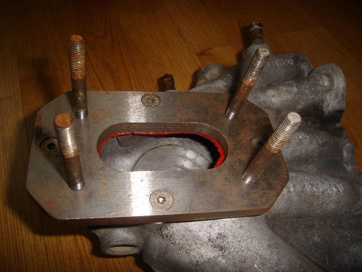

Какво ще инсталираш отгоре ?
Има още място за отвора но явно клапите са толкова големи... ?
Успех !

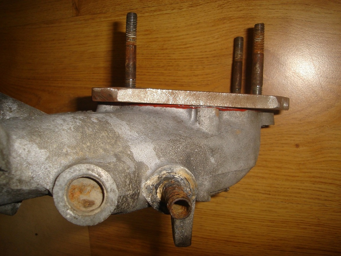

И вече почти готови да палим.

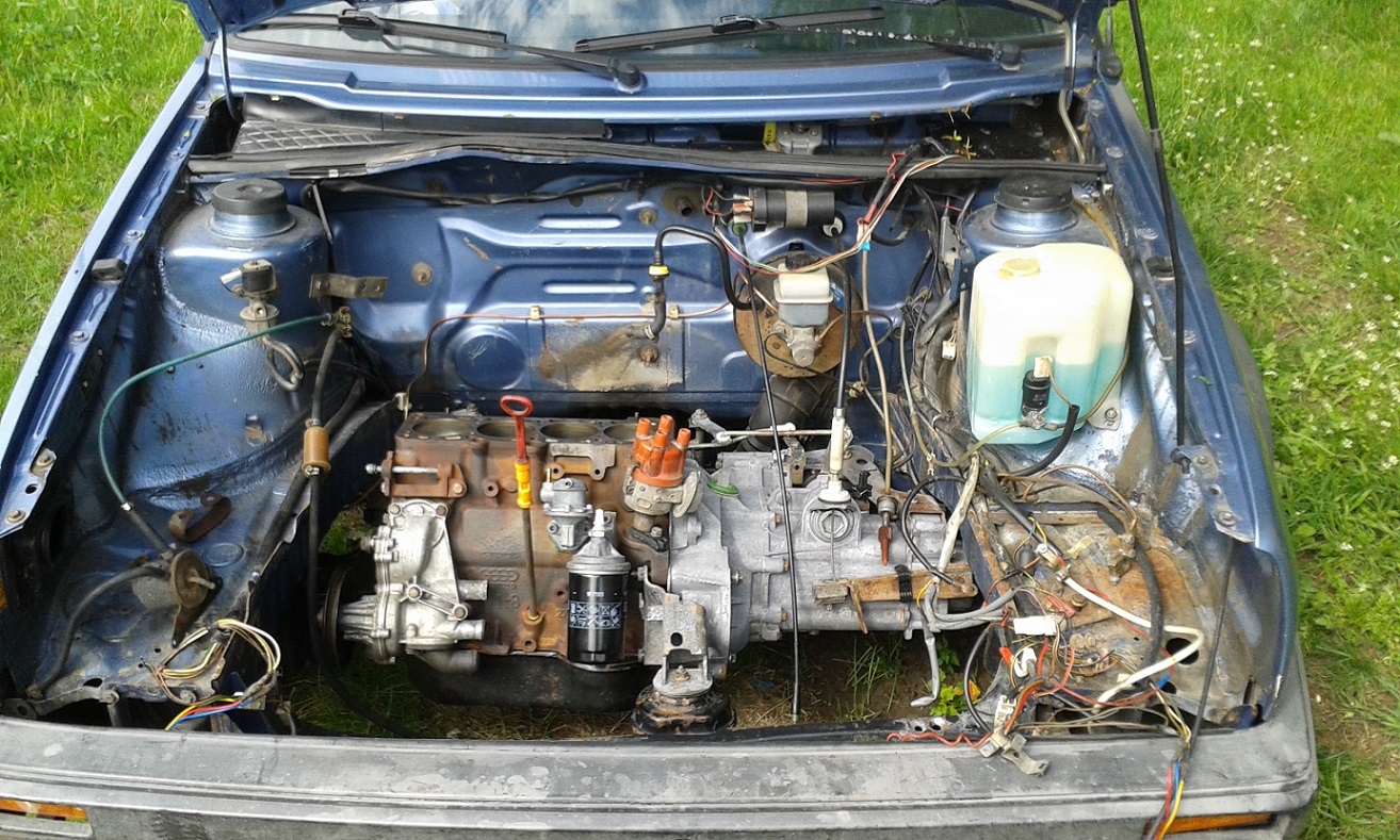

Първо бяхме така...

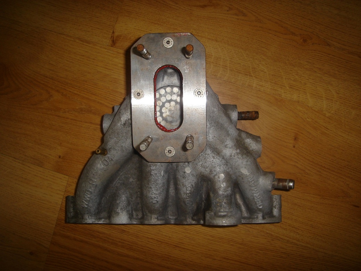

Мнениеот Стоян Стоянов » Пон 05 май 2014 18:21

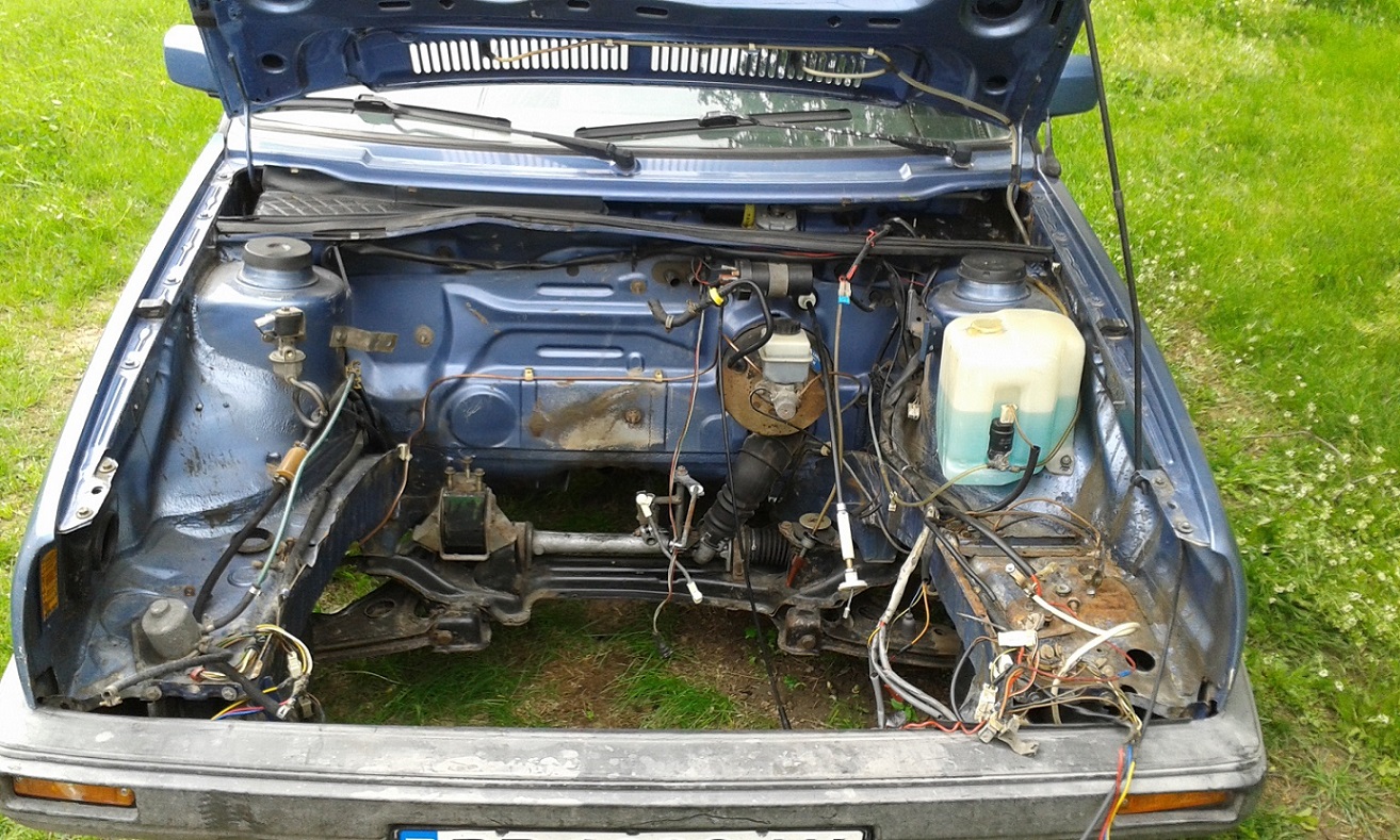

После така...

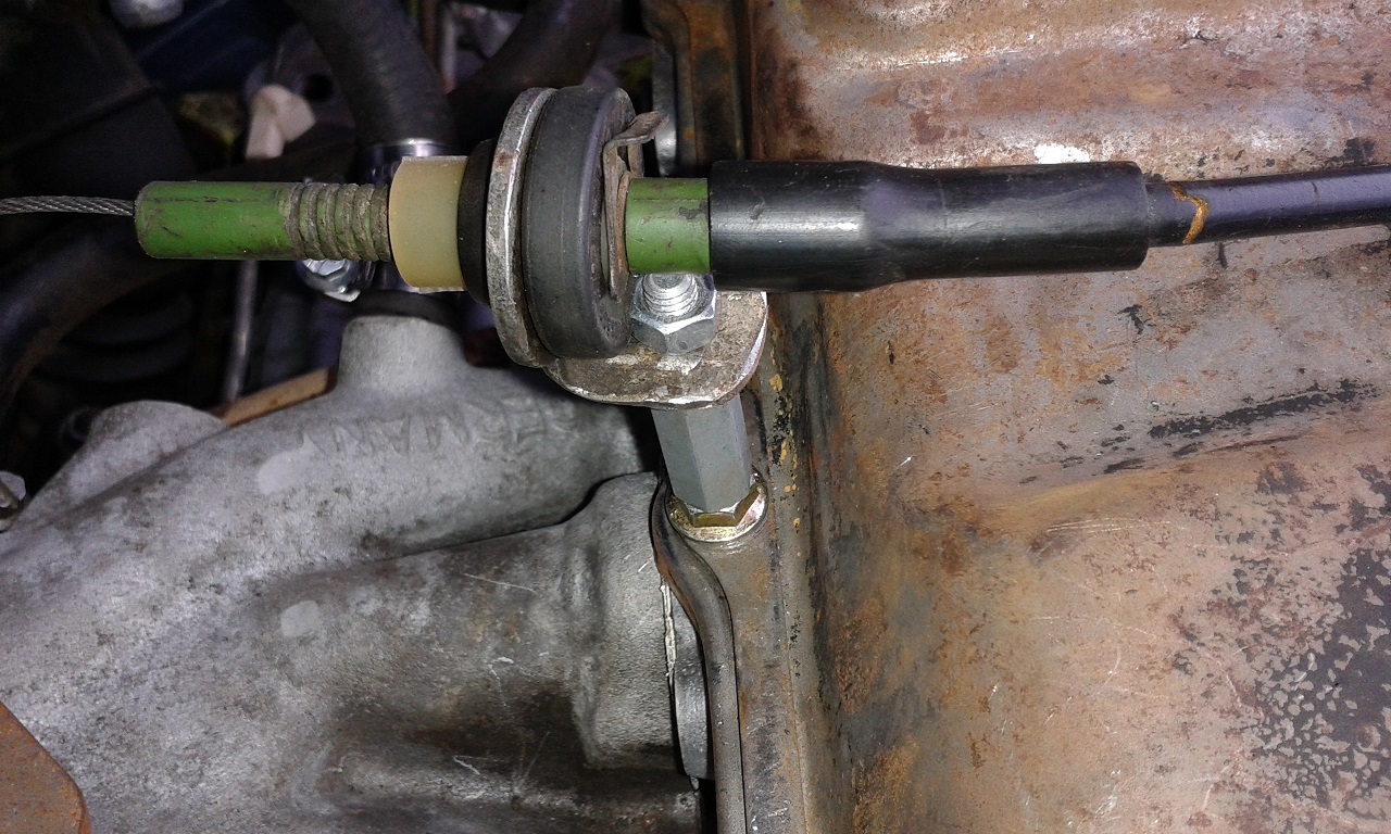

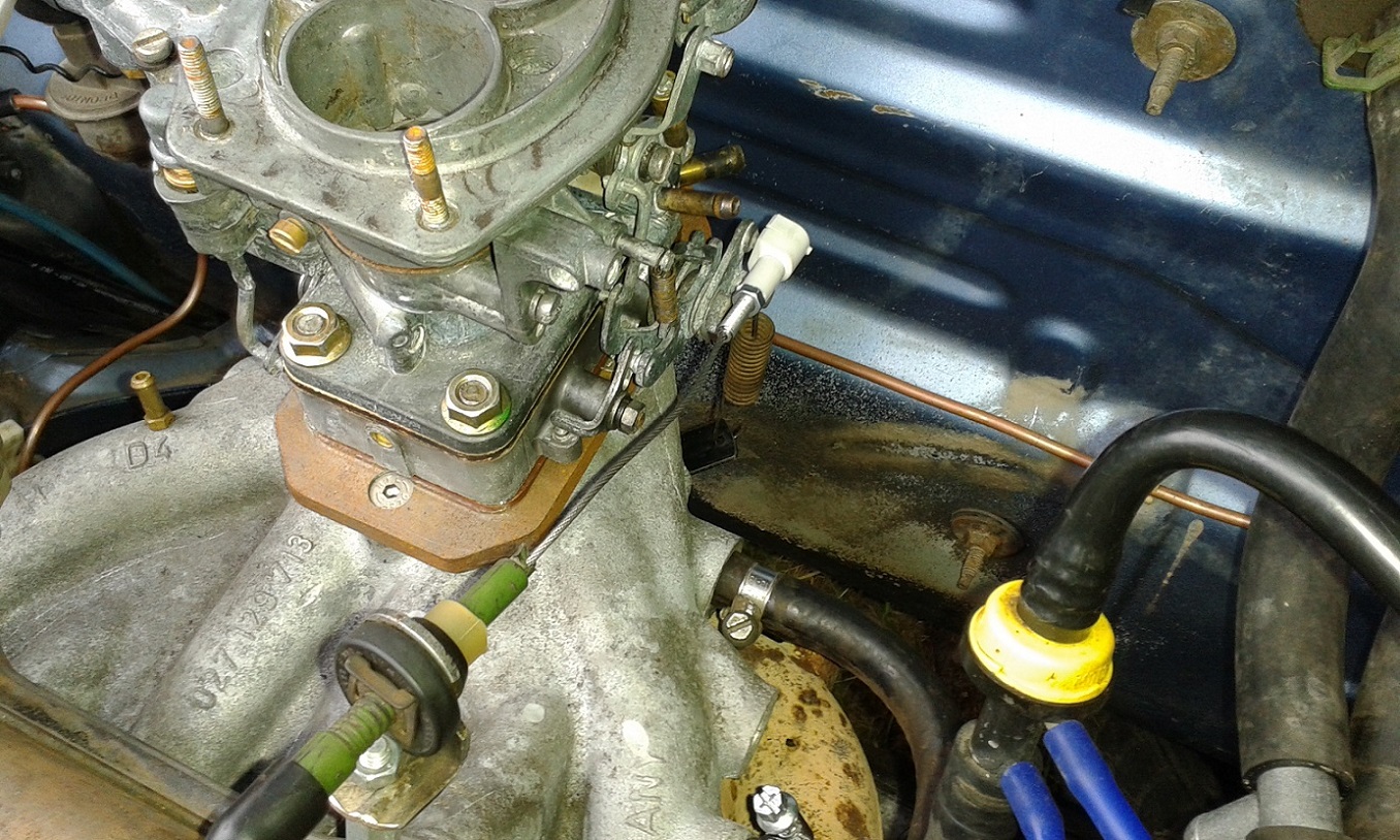

И ето как съм направил лостовия механизъм...

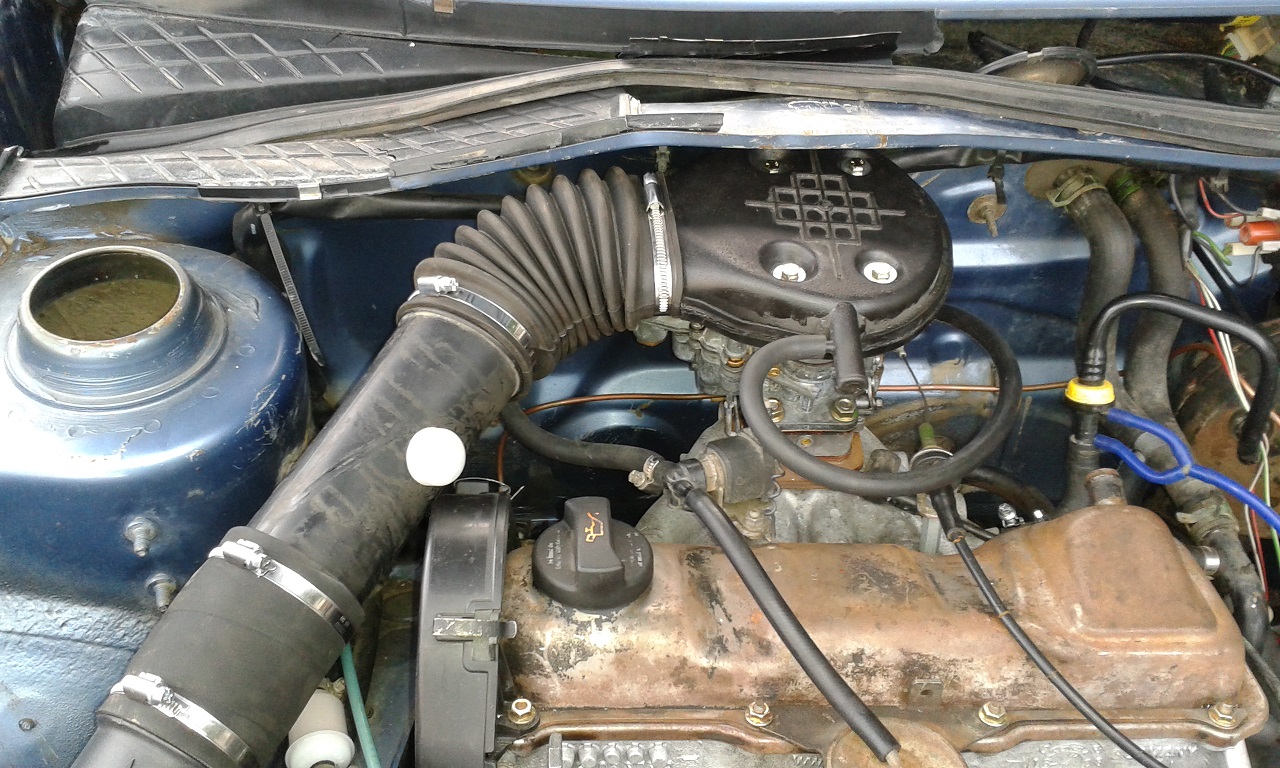

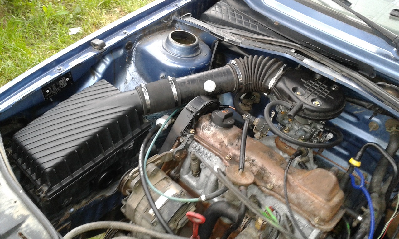

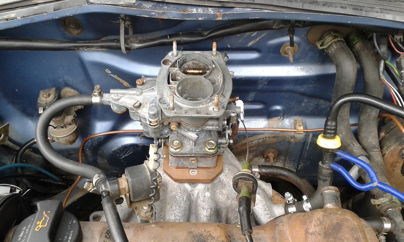

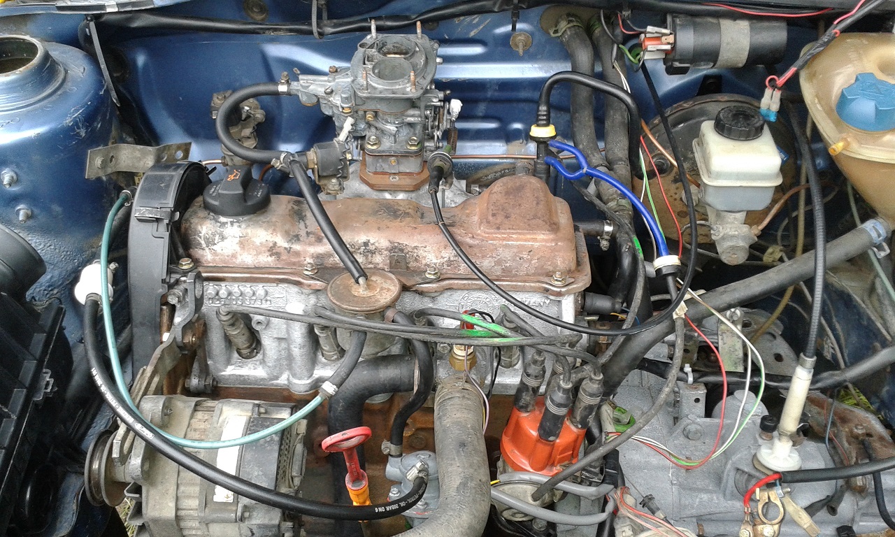

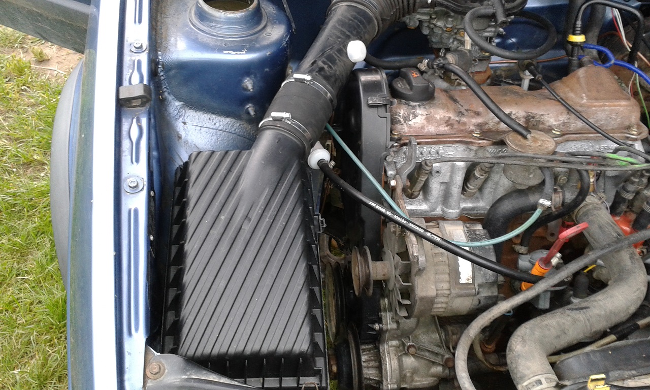

Мнениеот Стоян Стоянов » Сря 14 май 2014 19:13
Ето го и крайния резултат.
Мнения: 19363
Двигател: PN 1990+KR 1987
Мнениеот stefan4o » Сря 14 май 2014 19:15
Поздравления. Станало е като истинско. Сподели после как е хавата с колата - вървеж, разход и т.н. :beer

Лостовия механизъм трябва да е с полумесец като на оригиналния карбуратор иначе "газоподаването" става много рязко.От начало и аз бях направил моята така ,но като я караше съпругата ми постояно и свиреха гумите при потегляне.

Мнениеот Стоян Стоянов » Сря 14 май 2014 19:29
:icon_lol :11 Мерси за съвета, аз още не съм карал колата, но запали и така доста добре си работи, ще пробвам и ще видя как ще е и тогава може да го променя малко.

На мен нещо не ми харесва вакуума от сервото, не мисля, че трябва да е така
И сложи една скобичка на маркуча на бенз. регулатор да не се откачи
Харесва ми как си го направил, като я подкараш сподели как е вървежа и разхода :beer

Колега радвам се че ти е харесало как се е получило, всичко все още пробно задължително ще има скобички на бензина, а вакума е така защото единия отвор ми беше свободен и имах един тройник и реших да го направя така.
