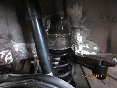

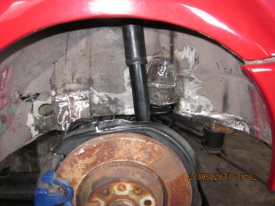

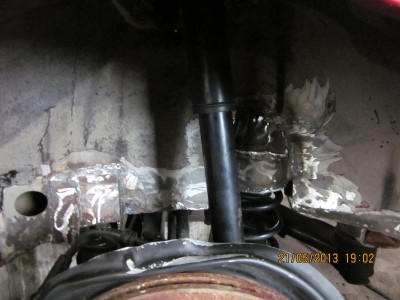

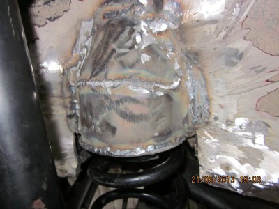

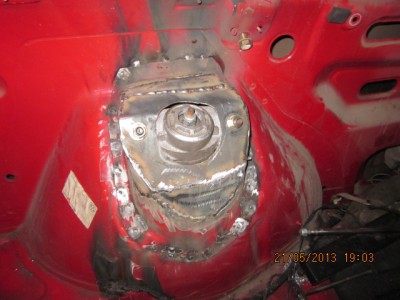

Мнениеот mmt-kj » Вто 21 май 2013 18:57
малко пресен материал от днес
