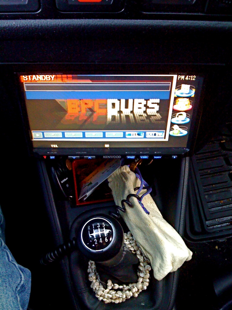

Ето някоя снимака
Сложих и таблото, малко рязане ще иска на предния панел, но ще стане:

Ама съм на мнение че трябва да сложиш цялото арматурно табло от сеата.

Мнениеот madcap » Чет 26 мар 2009 22:38
Ехе Иво де намери тая снимка ве, хе хе
Мноо ми е грозо тва на сеата, ако ще слагам ще е от Ауди А3, ма мене си ме кефи това на 2-ката, иначе ми предлагат за 150лв от 4-ка, което също е яко, но за сега ще си е така
