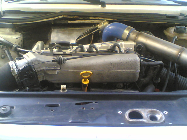

и аз така знам, ама едни приятелчета ще си слагат по голямо турбо и си взели дюзи от ауди S3, казали му че са 360 кубика свалени от аудито. Неговия двигател е AGU и каза, че не му пасвали, идвали му по -широки от неговите и неможе да паснат в леглата. Чудеха се дали не трябва да се преправят самите легла или..... и затова питам.

Сега как регулираш празния ход с този дросел от АБФ?

ами аз сам с мега нямам дебитомер или нещо което да надхитрявам и просто на един свободен щуцер на колектора си сложих едно малко кранче да си дърпа от там и нямам грижи
