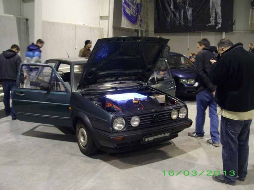

Мнениеот staraplanina » Сря 20 мар 2013 6:53
Двата дена на феста бяха уникални - благодарим на организаторите за перфектната работа! :love.vwclub
Благодарим и на посетителите за въпросите към нас! :love.vw
Надяваме се, че сме успели да задоволим любопитството им, а ние оставахме доволни когато виждахме в очите на някои да се появява "дяволитото пламъче" :mhihi
До скоро София, надяваме се следващата година разстоянията да не са проблем и да дойдем на собствен ход :th_up

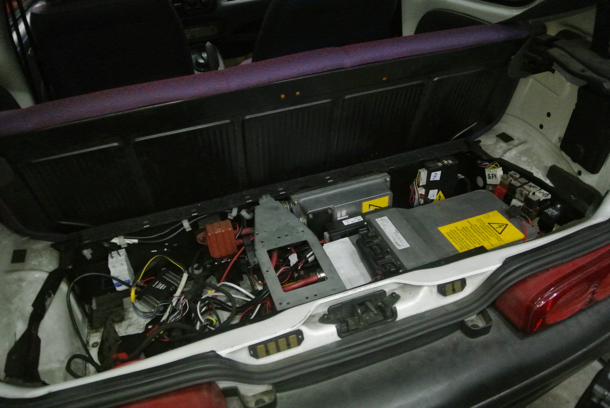

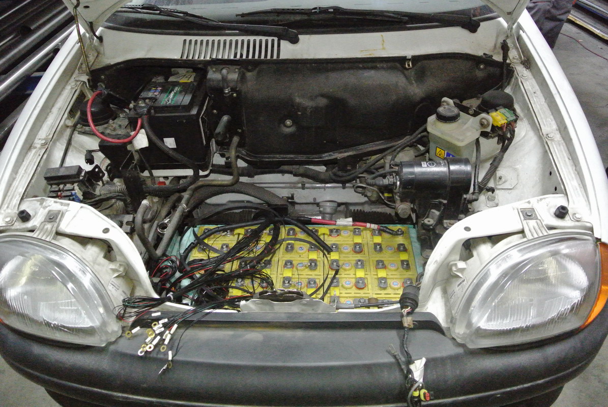

varna написа:Браво градски чудесна работа. Преди няколко години в една фирма Кортекс разбрах, че правят такава преработка тогава излизаше около 15 000 лв.
Мда - и аз там ходих за някои от елементите.
Дълбаят в тази насока - ето и последната им колица - жалко само че е Фиат, но за сметка на това фабрична електричка :th_up

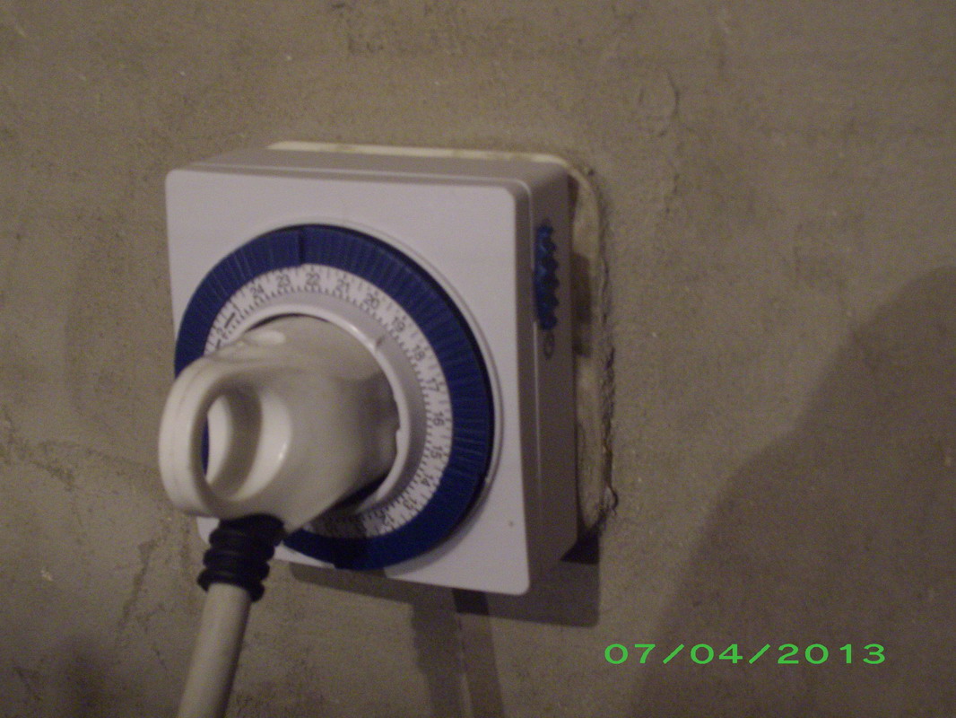

Една добавка която отдавна изчакваше да бъде осъществена - автоматично спиране и пускане на заряда.
Цена - 11лв., може да се купи от почти всеки магазин за електроника :wink
Таймера се настройва да се включва по време на нощната тарифа - хем електромера отчита по малко, хем и автоматично се стартира/спира заряда.
На сутринта остава само да "включиш" колата и си готов за още 100км :c010
