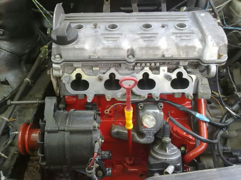

Препоръчайте ми масло и свещи за този мотор,че утре живот и здраве припасвам клапани и събирам

Ще правиш ли газова проба?

miro_hack написа:Лека полека и нещата си отиват към бой![]()
Motul 4100 10W40 за 200-300км пробег и после Motul 6100 10W40 за цялата газ

Миро не изчетох темата,но като цяло какво стана подкарахте ли го,върви ли?
П.П. Преди тази интервенция,биеше моя GTI 16V KR на газ,сега само чакам резултата.
Портването на главата,го направих,преди 2 години,знаеш и разлика никакава.Дано новите колектори да дадат резултат,би трябвало,все пак и нова електроника.Чакам нещо яко да се получи,УСПЕХ.

Провери ли клапаните дали затварят добре?

kokobraiz написа:Провери ли клапаните дали затварят добре?
Всмукаелите ги припаснах и затварят без проблем ,минах и без райбероване,леглата бяха перфектни,но като подхванах изпускателите
техния луфт беше дооста Увериха ме,че за здравината на мотора няма да е проблем луфта ,ще е проблем само за компресията и охлаждането им. Но луфта не е допустим дори и така... Доста голям е..
