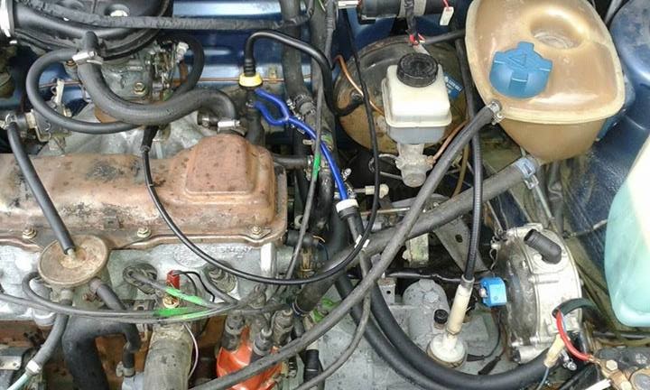

Така както е в момента, закачен директно за клапана на сервото вакуума е твърде "силен" и когато е закачен за делкото на празен ход дава доста голямо предварение.. може би над 30 градуса при заводски 18.
Заводски на вакуумната систена на пиербурга има едно черно-бяло клапанче, което е с намалена пропускливост, вързано е за единия щуцер на клапана на сервото, а от другия - излиза вакуума за делкото
Мисля, че ще е по добре без вакуума на делкото, отколкото да бъде така вързан :th_up

В аутодата дават, че предварението се наглася на 18 градуса с откачен вакуум. При мен вчера го мерихме и на зададени 18 градуса с откачен вакуум, със закачен без въпросния клапан отиваше над 30..
В момента карам с откачен и ми се струва, че е по добре като динамика.
За бяло-черния клапан закачен за този на сервото става въпрос
Снимката е на колега от форума

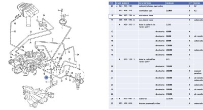

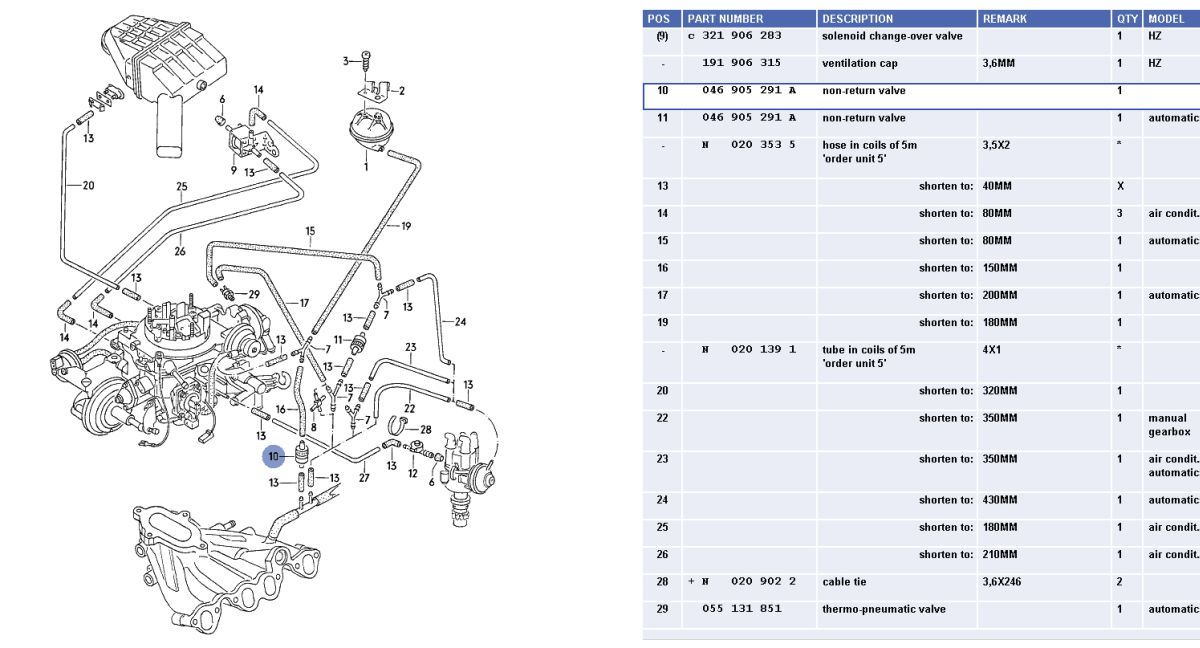

Този бяло-черният не е ли еднопосочен клапан или съм аз в грешка. Аз такъв нямам изобщо на колата си :eek
Освен това, ако вярно виждам на снимката изобщо не отива към делкото :Mr Green Fun Тая зелената сфера, наречена вакуумен резервоар се "пълни" точно от такъв еднопосочен клапан. :th_up според мен, когато в системата има рязко пропадане на вакуум в колектора (т.е. налягането в него отива да се изравни с атмосферното), тая сферичка "доставя" нужния вакуум за момента и така компенсира липсата му. Възможно е да греша, ама мисля точно това е идеята на тая вакуумна система, която в случая няма нищо общо с делкото.
За да не бъда голословен, прикрепям схема на вакуумите, за да се убедиш сам за какво говоря:

От снимките не става ясно къде и как отива вакума, но преди да влезе в делкото маркучето влиза в тази черно-бяла пластмаса, тази вечер проверих как действа тя и мога да кажа само, че това е един възвратен клапан. Като гледам колегата който е пуснал схемата, вакума се взема от маркуча за сервото и от там директно във делкото без това клапанче.

Това клапанче няма никаква работа там, колега. Повярвай на схемата, която съм дал. :th_up

Колега много ти благодаря за схемата, просто като купих колата и клапанчето си беше подвързано за вакума който отиваше към делкото и затова го оставих там, сега като видях схемата ще го разкарам при първа възможност.
