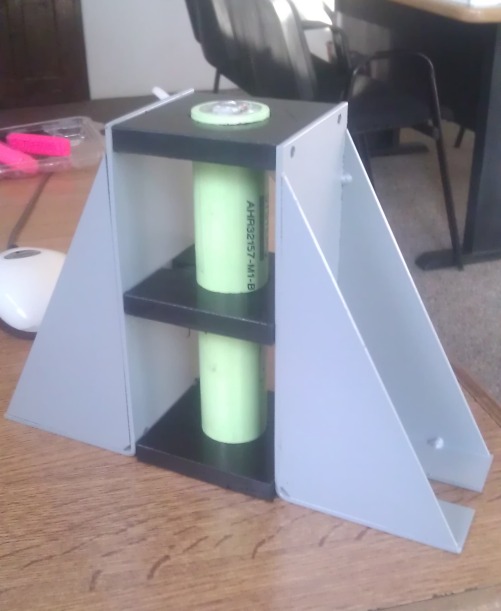

Re: Проект Jetta mk2-превръщане в електромобил.(update -10 стр.)
Завършен държача за батериите.
На 3Д картинките горе си показал нещо като зъбчета, което предполагам е "лего-сглобката" а на завършения държач не ги виждам (или се бъркам?). Може ли да покажеш как се свържеш втора батерия (ако имаш още готови държачи) ?

rmk написа:На 3Д картинките горе си показал нещо като зъбчета, което предполагам е "лего-сглобката" а на завършения държач не ги виждам (или се бъркам?). Може ли да покажеш как се свържеш втора батерия (ако имаш още готови държачи) ?
Това на последната реална снимка е държача, който ще го ползвам само като приспособление за пробиването и шлайфане на плочката където ще се закрепят шините. А относно "лего сглобката" ще направя една анимация по-късно за да се види по-ясно идеята.
