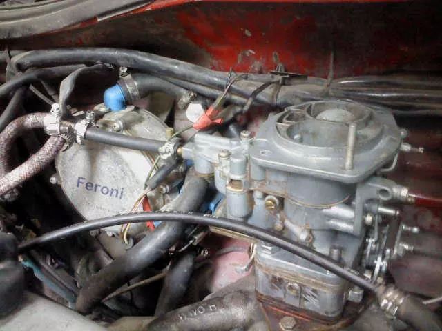

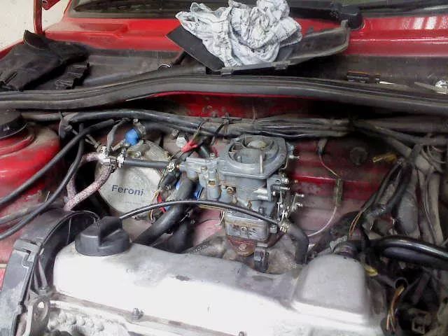

Колега благодаря за съвета ти но при цена от 2 и 50 лева за литър бензин просто няма как да карам на бензин, колата ще се кара само на газ и от време на време на бензин да ме закара на бензиностанцията. Мога да подчертая, че тоя карбуратор за газ е идеален, преди години бях се видял в чудо с жигуленцито ми и като сложих един такъв карбуратор направо литна, а за разхода мога да кажа че гореше 8 на 100 при нормално каране извън града. Най-много ми харесваше как палеше зимата на минус 25-6 градуса отивах малко пусках газчица от копчето за почерпване и взривяваше от раз.

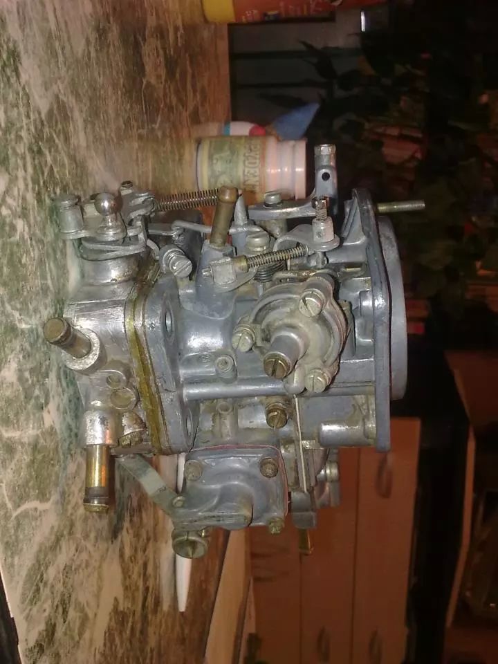

Най хубавото нещо което може да ви се случи е да сложите ладов карбуратор на фолксвагеновия мотор... Ето го моя...

Относно колегата с CO2 то почти всички автомобили на по две три години не могат да докарат CO то така че това не е болка за умиране иначе ако си настроен добре на газ ще изкарваш и CO и ламбда в нормите... Относно дизелинга, да прави го чат пат на бензин, което е малко дразнещо... Засякох я преди две седмици до горе 200 км до горе 13,9 газ мисля че е добре пробвах колко вдига на газ по GPS 172 км/ч като е бедничка сместа... ламбдата е около 1.200 иначе на бензин дига 200 със смукача опънат мотора е RP с юбилейния изпускател... Надявам се да съм помогнал с акъл... Като цяло звука се променя, тръгва колата много по отпушена, не мърдат обороти, пали винаги супер... другооо недостатъка е че трябва да се смаже хубаво лостовата система на 2 камера, защото иначе запира леко... успех на който мога ще помогна питайте...

Днеска най-после карах колата и мога да кажа, че съм очарован от вървежа и. На бензин от начало малко ми глъхнеше но като я покарах 10-15 км извън града започна да се оправя, но мен ме интересуваше на газ как ще е. За да тръгне на газ ми трябваше малко медна тръба, защото смених мястото на изпарителя и един вакум маркуч до него, тази вечер ги оправих тия неща и смея да кажа, че е направо удивително как върви тая кола. Искам да кажа и какво съм правил по двигателя, колата я купих с проблем в двигателя на 3-ти цилиндър беше стопила лагер на биелата. Отворих двигателя и му направих основен ремонт като смених и коляновия вал, биелите и буталата от 1 и 8 лагери, сегменти, гарнитури семерини и ремонт на главата както следва райберене на леглата на клапаните пасване на клапаните (първо бяха минати на машина за клапани) нови гумички и шлайфане на главата и отнемане с 1 мм. Смених и разпределителния вал, като сложих вал от 2000 кубика, също така и изпускателната система е от 2000 кубика. Колата върви много на газ за което оправда мой те очаквания, за разхода все още не знам, но очаквам към 10-ка да е но това ще стане ясно като я покарам малко.
