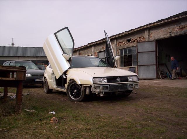

Направихме резервоар и монтирахме помпи от механична инжекция.

Това дето сте го сложили след помпите и приличащо на кеч-кан е уникална глупост защото ще деиства като разширителен съд там :!: ако помпите са Бош 910 то те са без вградени цедки :!:
Правилната снема е :
резервоар
кечкан
филтър - помпа
филтър - помпа
троиник
горивна рейка
регулатор
кечкан
РАСО

Преди време гледах някаде схема за горивото но неможах да я намеря.А що се отнася до филтрите просто не сам ги купил знам ,че помпите нямат цедки. :beer

bratq_varvari1 написа:Преди време гледах някаде схема за горивото но неможах да я намеря.А що се отнася до филтрите просто не сам ги купил знам ,че помпите нямат цедки. :beer
Още по-добър вариян е да си сложиш филтрите след помпите а м/у резевоара и кечкан-а да сложиш филтър тип цека...има при Златков в ПроСпийд и са по 30кинта Английски някакви.

И да сложите някакви брони на тези горивни маркучи,че като нищо ще ви спрат в сервизната зона :012: ,затягат правилника.Кръговете са 4 а точки ще дават до 6-то място,така че нямаме право на грешки :027: .
Ще успеете ли за Сливен?Добре ще е да пуснем някой старт на Острово преди това но поне аз сигурно до последния момент ще работя нещо по кашона.Традиция :dontknow:
