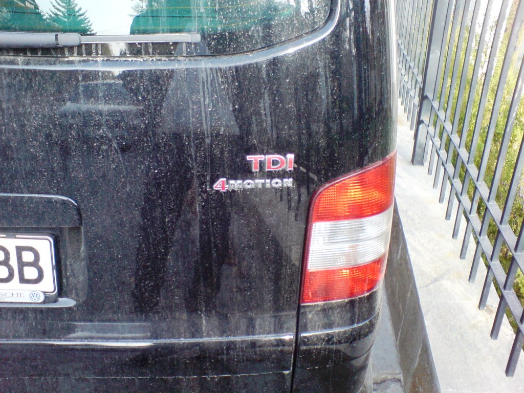

Мнениеот radi_nrj » Пон 16 ное 2009 13:39
PL 16v написа:Ами този на 150к.с.ТДИ
TDI по-скоро R5 'щото може за V6 да няма място. Аз съм с R5 TDI 174кс въпреки, че нашия е над 2 тона съм потресен от вървежа. Най-големия проблем тук ще дойде цената на един такъв мотор.
