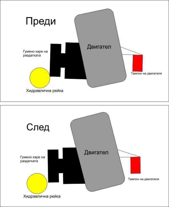

Ето я схемата на колегата:

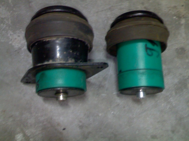

Ти си първият дето му се налага да прави това преместване и си мисля, че някой скапан тампон на мотор те заблуждава серьозно или използваш грешна лапа за предния тампон. Мотора трябва да си остане на стандартна позиция като се водиш по тампона зад мотора и този отпред на гредата а тампона при скоростите се мести и се слага в/у левия рог.

Мнениеот R20VT » Пет 11 дек 2009 17:30
Аз за тампоните писах преди това, те са объркани ето и новите:

Понеже темата стана интересно четиво, искам да ви питам двамата с Пацо, как захванахте скоростите - със къстъм планка и примистване на съпорта назад, както във вортекса са го описали, или по друг начин :roll:

Тампона зад скоростите в/у магарето го премахнах и си сложих друг оригинален за Г4 в/у десния рог. Другите два тампона зад двигателя и на гредата отпред си остават на местата.

При мен е съсщото но с леко преместване на мотора напред.
