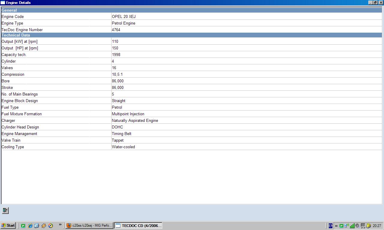

тва кадет 'е' ли е щото се води 20хе 156 коня 2,0 16 гси?
- niikoo_1
- Мнения: 3308
- Регистриран на: Вто 22 ное 2005 0:10
Re: Сравнение G60 - ABF
Ето тук е описано какви са разликите
http://www.migweb.co.uk/forums/engines- ... 20xej.html
даже мотора се води 20XEJ
C - мисля, че обозначаваше катализатор на Опелските мотори, но не съм сигурен дали е точно така...

е този мотор е 150 кс
- niikoo_1
- Мнения: 3308
Дават го че е и 156кс зависи от източника може да прочетеш тук зависи дали е с кат. или без кат.:
I've see G, H and J plate GTE 16v's that have come with XEJ's (two of which I own) the J apparently means throttled output whatever the feck that means people believe the 20XEJ came with 150bhp same as the C20XE but without the cat sort of a stepping stone if you like down from 156 pre-cat to the 150 of the cat cars.
Според аутодата също е 156к.с. не ми се правят сега скрийшотове да качвам
