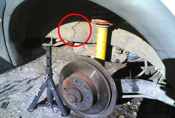

Мнениеот kaiser666 » Пет 07 май 2010 21:30
Всичко е медец,ама това какво е?

Мнениеот Volkov » Пет 07 май 2010 21:40
Неква кал е Евко ся проверих, рони се само като го пипнеш! Дишай спокоен! mhihi
