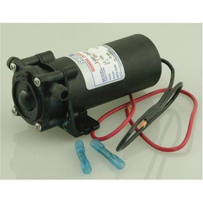

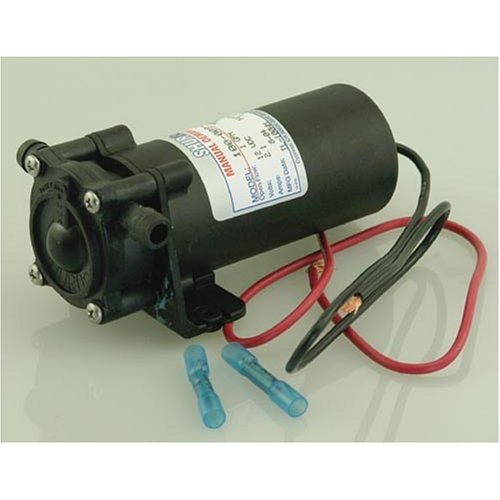

Колеги проблема с вакуума не е никакъв проблем mhihi
Решава се с инсталацията на вакууп помпа, но електрическа, като тази на снимката по долу.
Може да се добави и резервоар за вакуум - става от бутилка на пожарогасител, както и датчик за налягане с който да се регулира включването на помпата.
До скоро нямах точни данни за теглото като цяло на колата.
За това я изтеглихме, като кантара е доста точен и калибриран.
Резултата не ни учуди - предполагахме го но вече го имаме черно на бяло.
- тегло на колата (като цяло) 860 кг.
- преден мост - 440кг.
- заден мост 420кг.
Предницата е по тежка въпреки че всички батерии са на мястото на резервоара.
А това е важно за кола с предни задвижващи колела.
