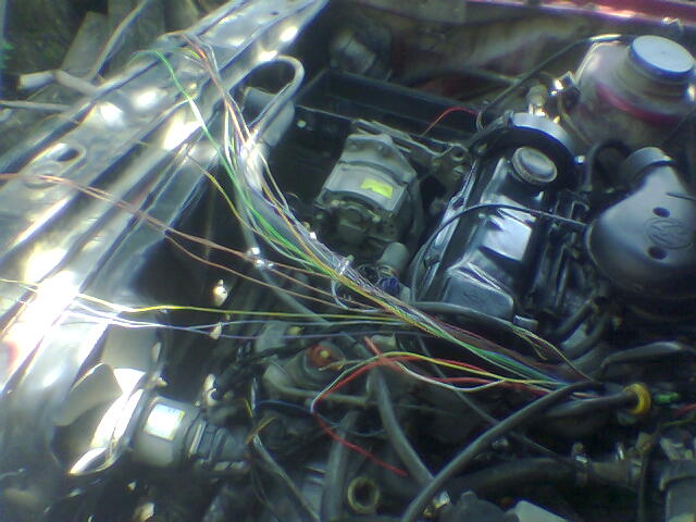

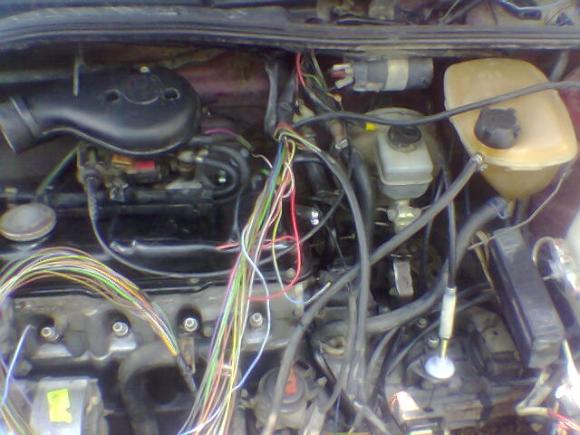

Айде почна се и последния епизод на филма :) ,понеже моята инсталация на 1.3 нямаше нищо общо с тази на моното се почнаха преправянията. Реших инсталацията на моното от аудито да е преправя и нагодя за голфа . Почна се от тук

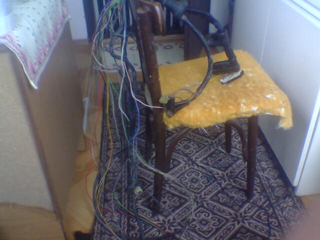

След това се почна с преправянето на инсталацията от голфа ,поне едно е еднакво при двете инсталаций буксата за компютъра затова си оставих и моята букса от Digijet-та. Малко е играчка докато се пренареди буксата и се напъхат в шлаувките проводниците но лека по лека сичко се нарежда.
тук почнах с пренареждането на инсталацията от голфа

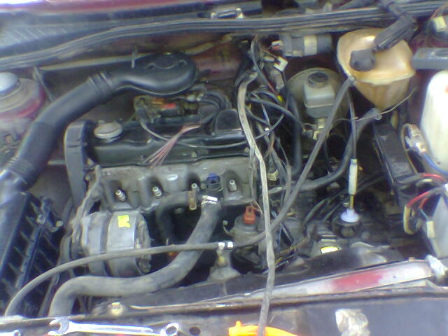

тук основните снопове готови и за по лесно е сложих вече в голфа и на място ше се донапасва

Последния епизод мина успешно . :) Лека по лека инсталацията се нареди и новото сърце на голфи запали :) , даже и го подкарах . Ето го и новото сърце вече в завършен вид .
