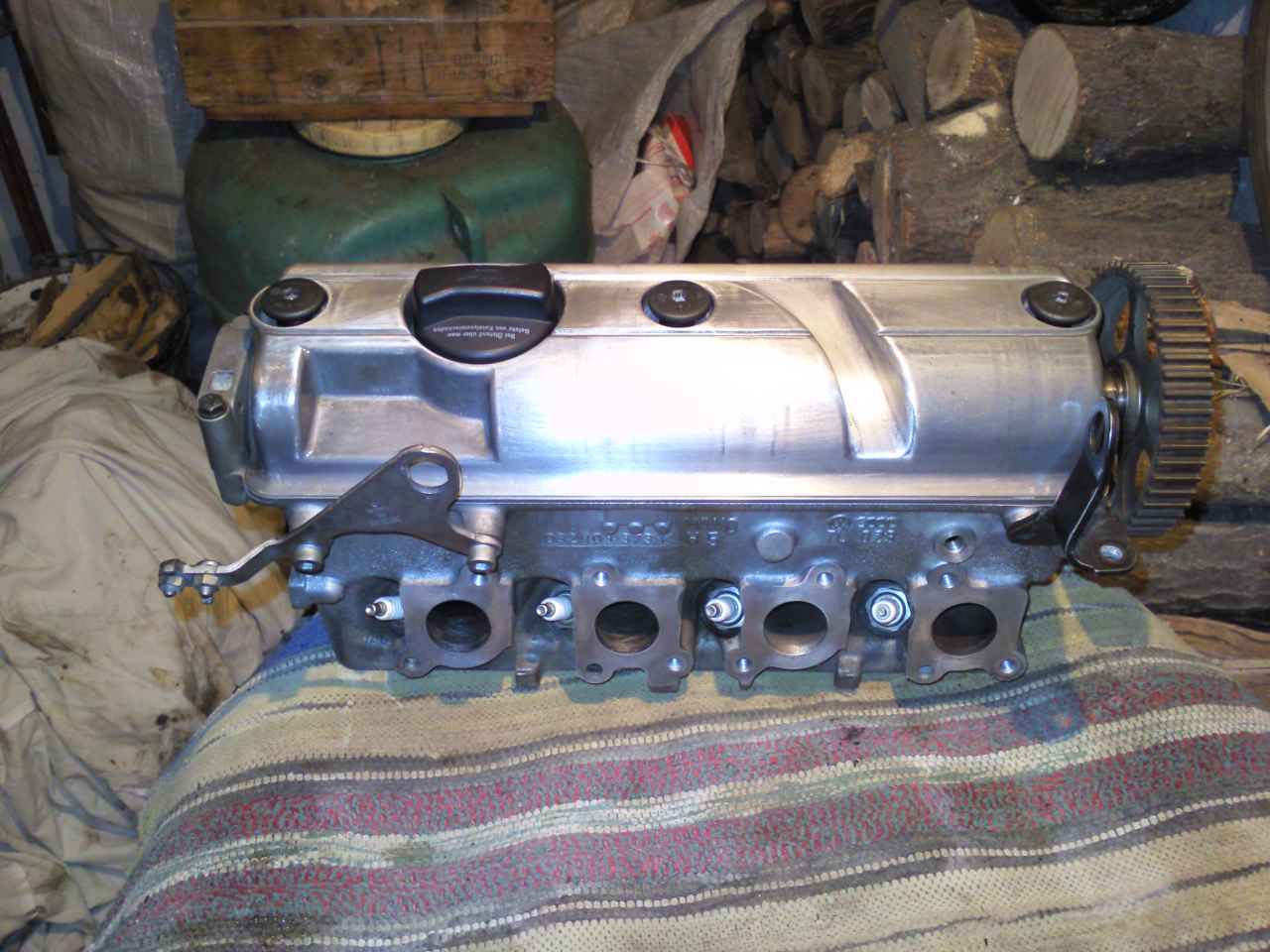

Току що завърших главата всичко е ново по нея първата стъпка беше разглобяване основно ,измиване(доколкото можах де)после я занесох на шлаиф шлаифаха ми я и поръчах частите от ауто+ доста соленичко ми излязоха но си струваше се пак гоня качество и издръжливост на мотора частите ми излязоха 280лв без шлаифа които излезе 30лв,като цяло частите са водачи на клапаните,клапани,маслени повдигачи и гумички сам си набих водачите само занесох главата да се раибероват видачите и леглата на клапаните и си я зглобих накрая сам и съм много доволен от резултата идната седмица идва ред на блока това е от мен за сега снимки ще сложа но просто няма с какво да снимам за сега :beer

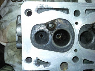

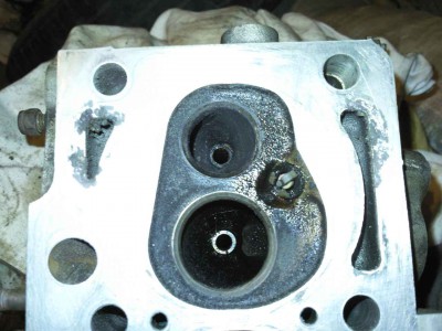

Мнениеот gar4a » Пет 15 окт 2010 18:01

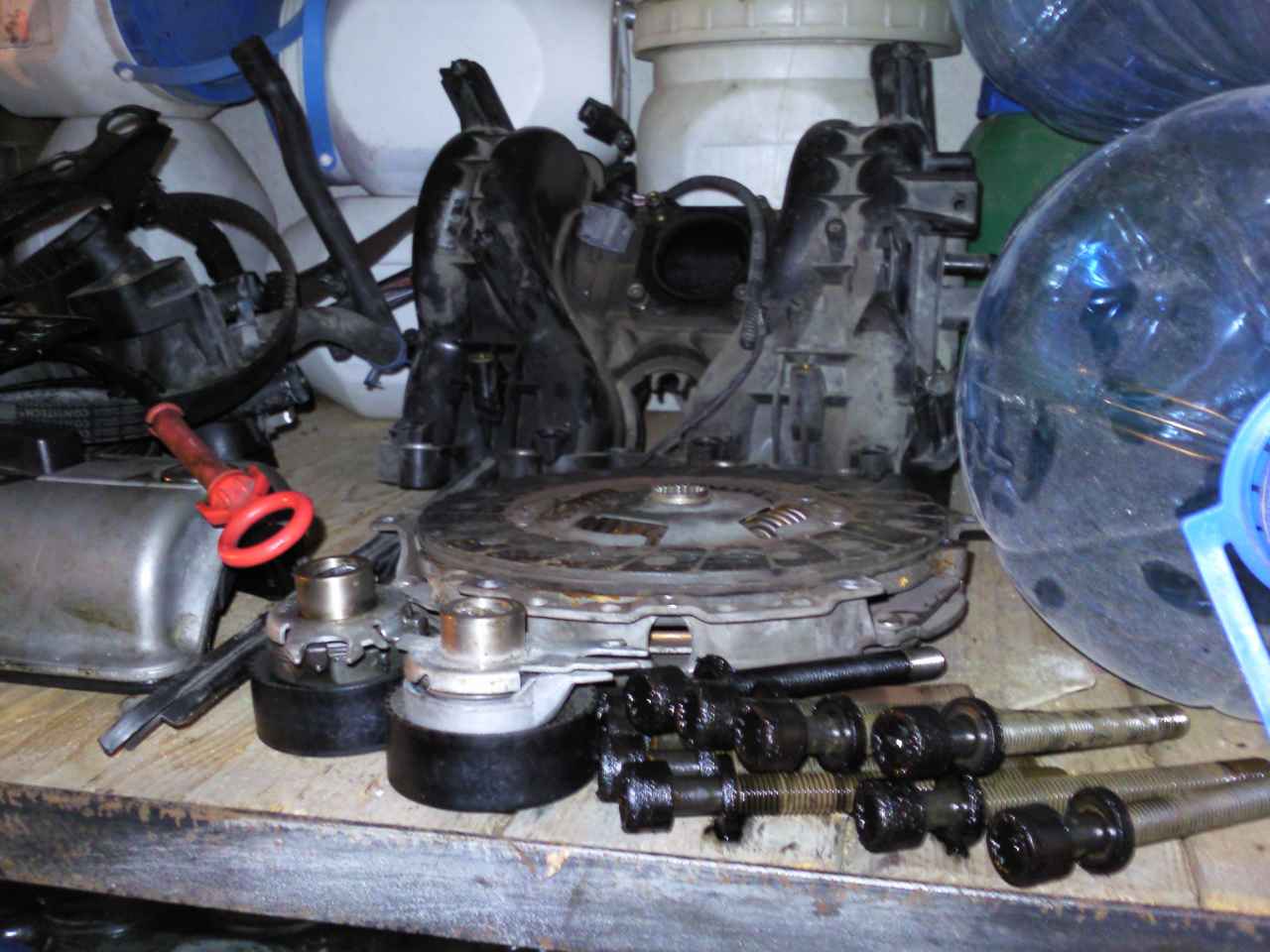

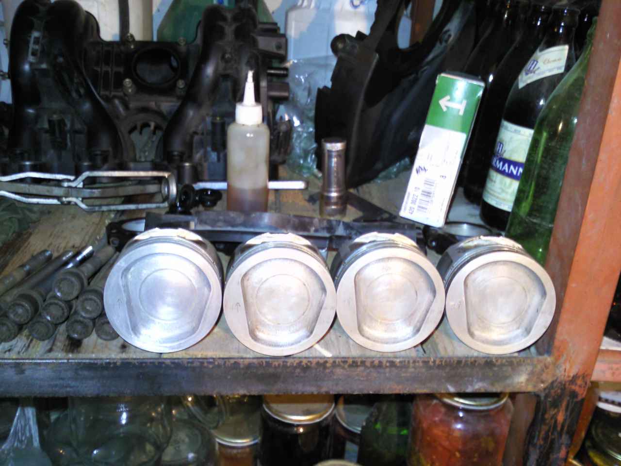

Ето малко снимки на разглобения двигател на снимките си личи колко нагар имаше и налепи от масла зареди нередовната смяна на масло се пак е от италия няма как ще ме извинявате колеги за лошото качество просто нямах ток и набързо стана heavy metal zork

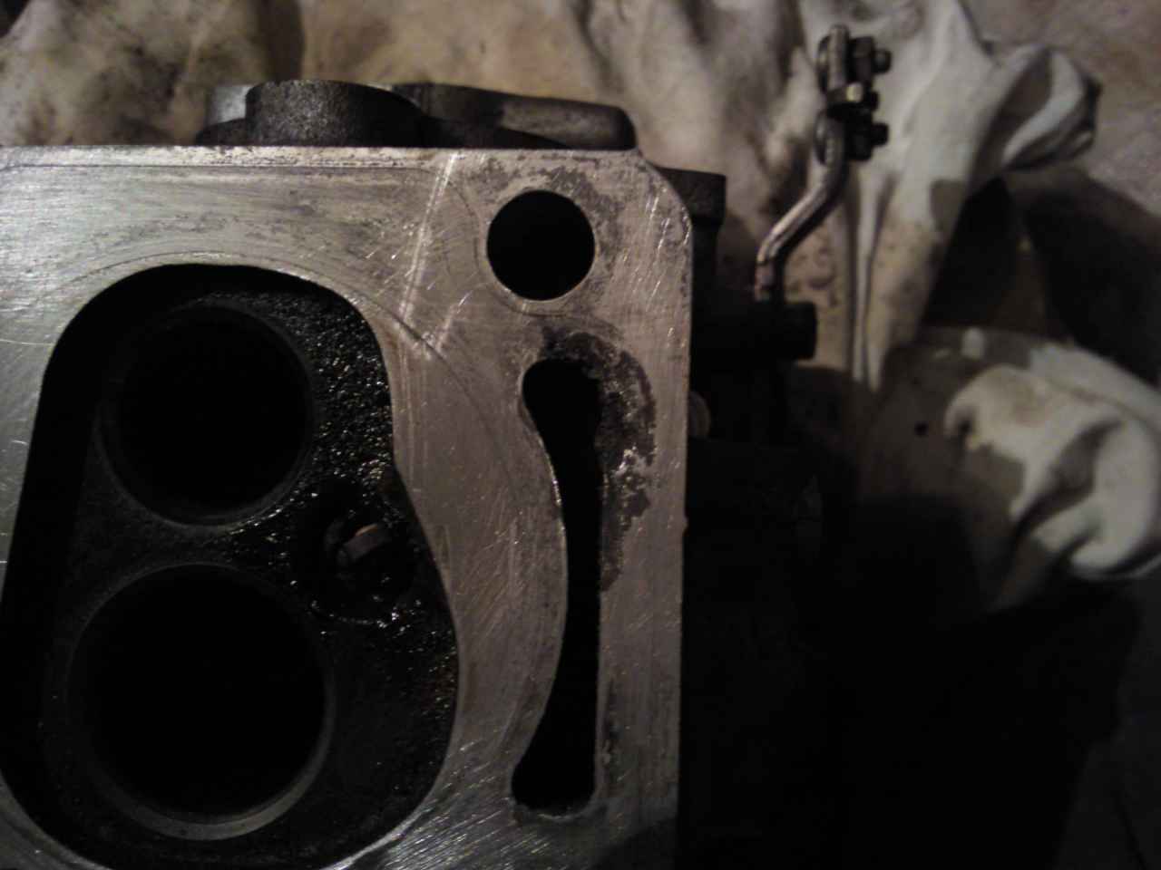

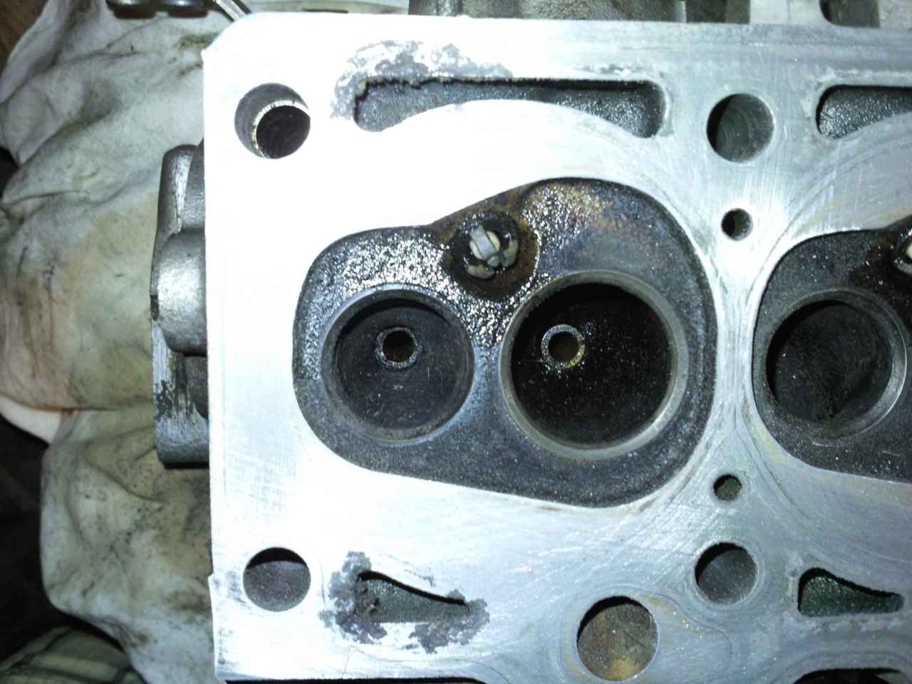

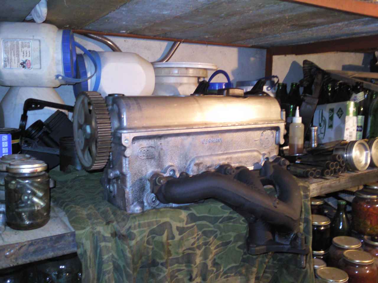

Мнениеот gar4a » Пет 15 окт 2010 18:08
на тези снимки се вижда леко малкия проблем с главата имаше леко разядени места според мен от не добре затегната глава или каране с вода :banghead:

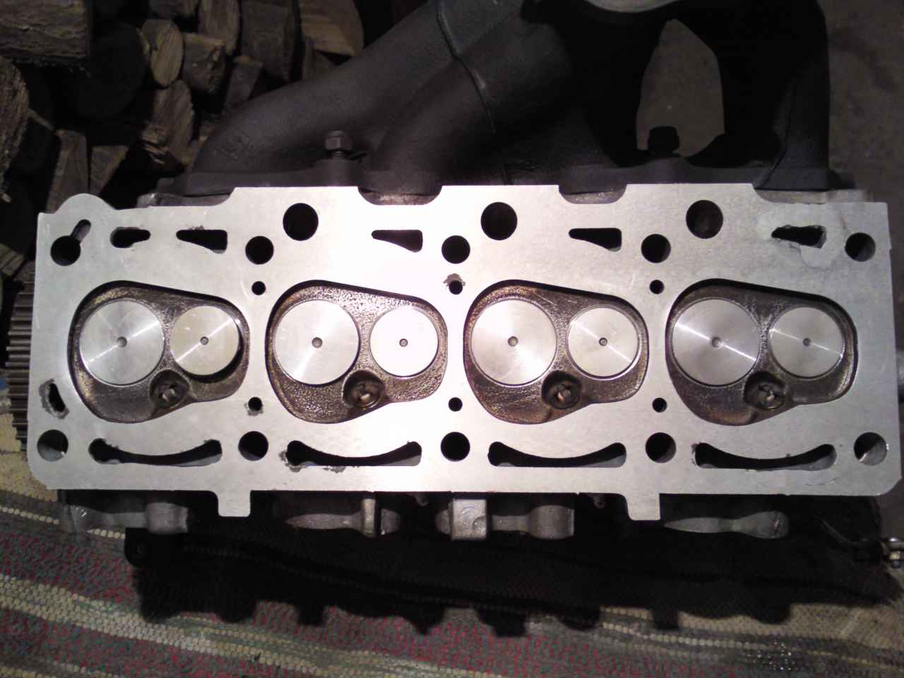

Мнениеот gar4a » Пет 15 окт 2010 18:27
Малко раздвижване по маторя mhihi главата е напълно готова за слагане почти всичко по нея е ново и до колкото можах я изчистих от нагарите образувалите се ями са направени с помоща на аргон и след това шлаиф и според мен стана прилично :bowdown

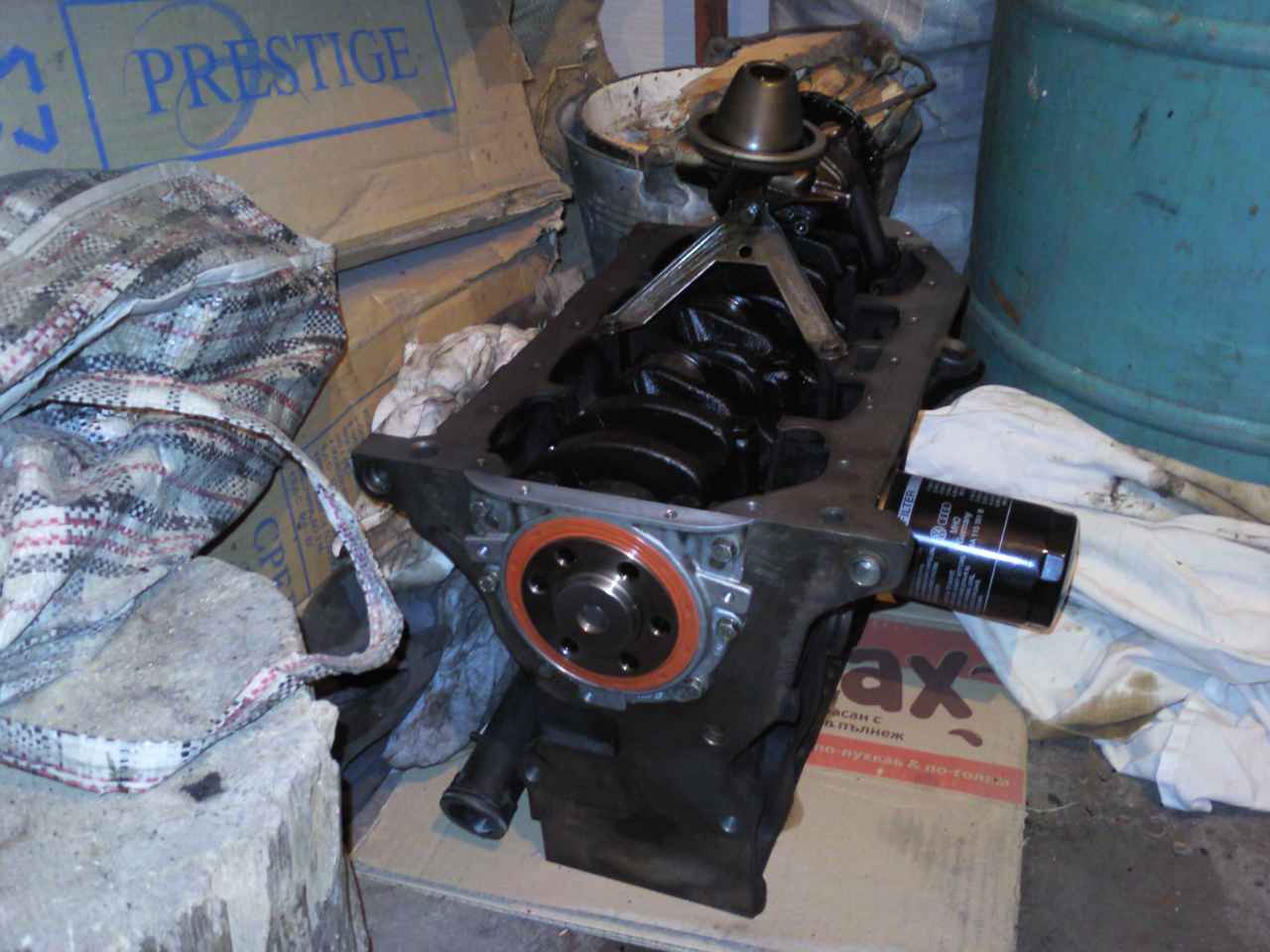

Re: от аер към аее
Мнениеот gar4a » Съб 23 окт 2010 17:55
здравейте колеги блока е готов и дойде ред на трансплантацията която ще се извърши в неделя демек утре mhihi сичко позглобяването мина гладко и безпроблемно утре ще пиша как е минало и ще сложа снимки на новото сърце да се надяваме че ще запали де :да:
