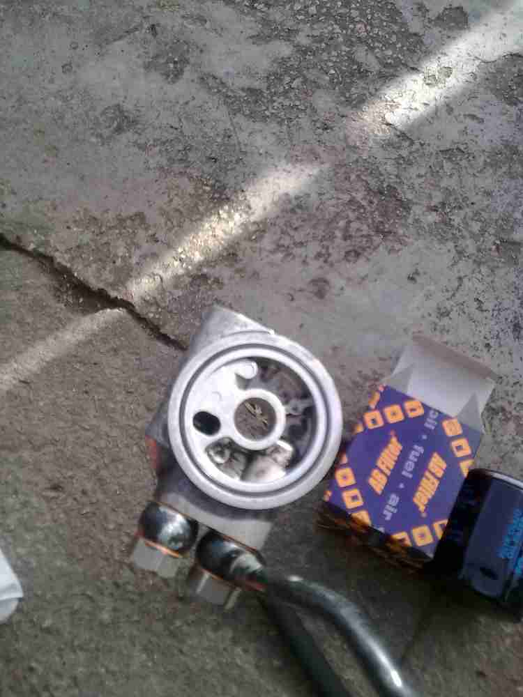

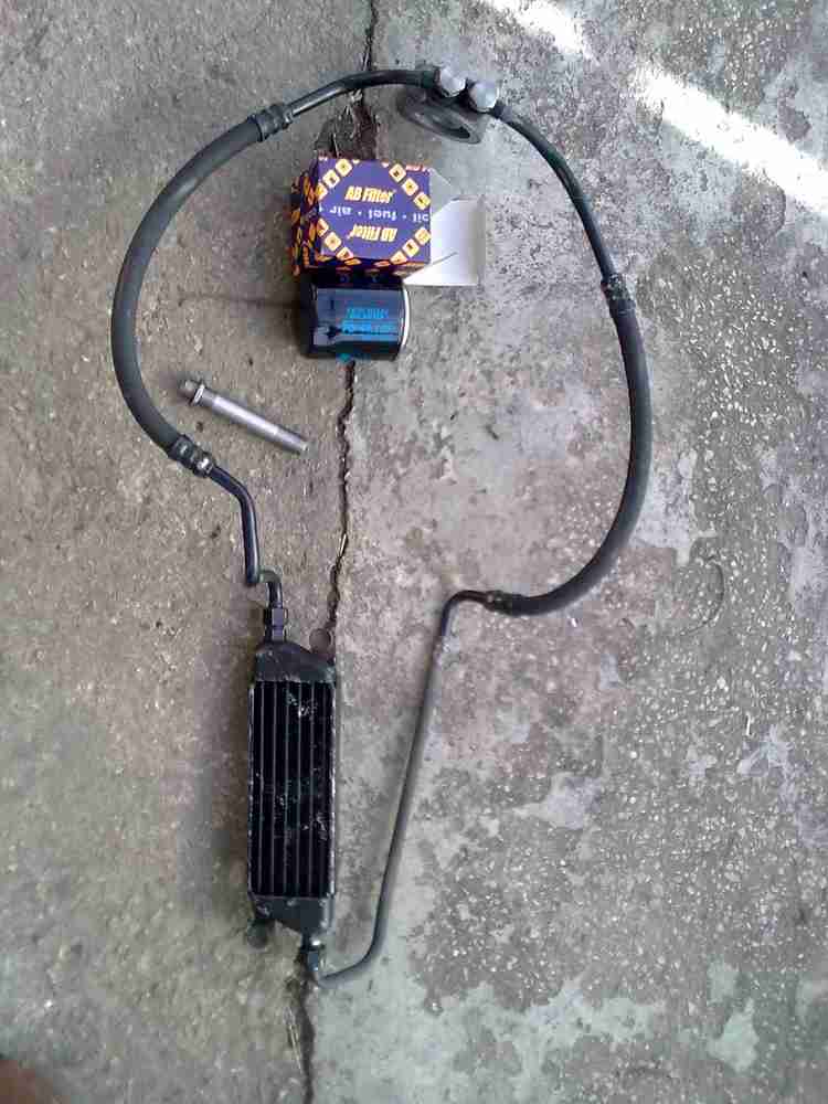

ходих на почивка в гърция и ми направи впечатление че маслото ми позагрявя и реших да взема мерки и препаснах от опел конзола,маркучи и радиаторче и стана мн добре и маслото не марда повече от 100-106 градуса при темпо 160-180км преди вървеше на около 120 градуса става на вапрос при температура 35градуса по летните жеги и на климатик
миналата зима нямаше ко да пражя и реших дая позасиля още малко

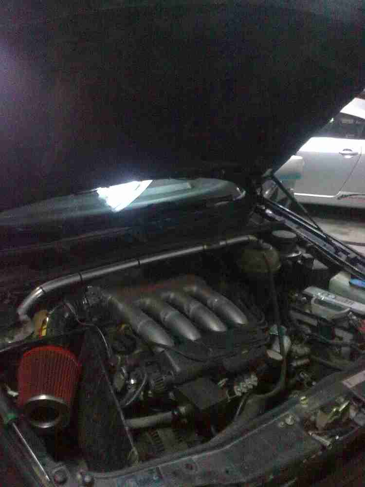

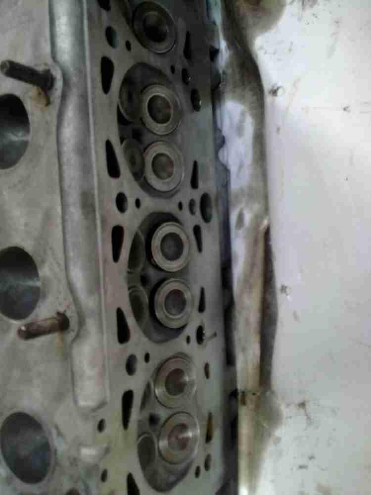

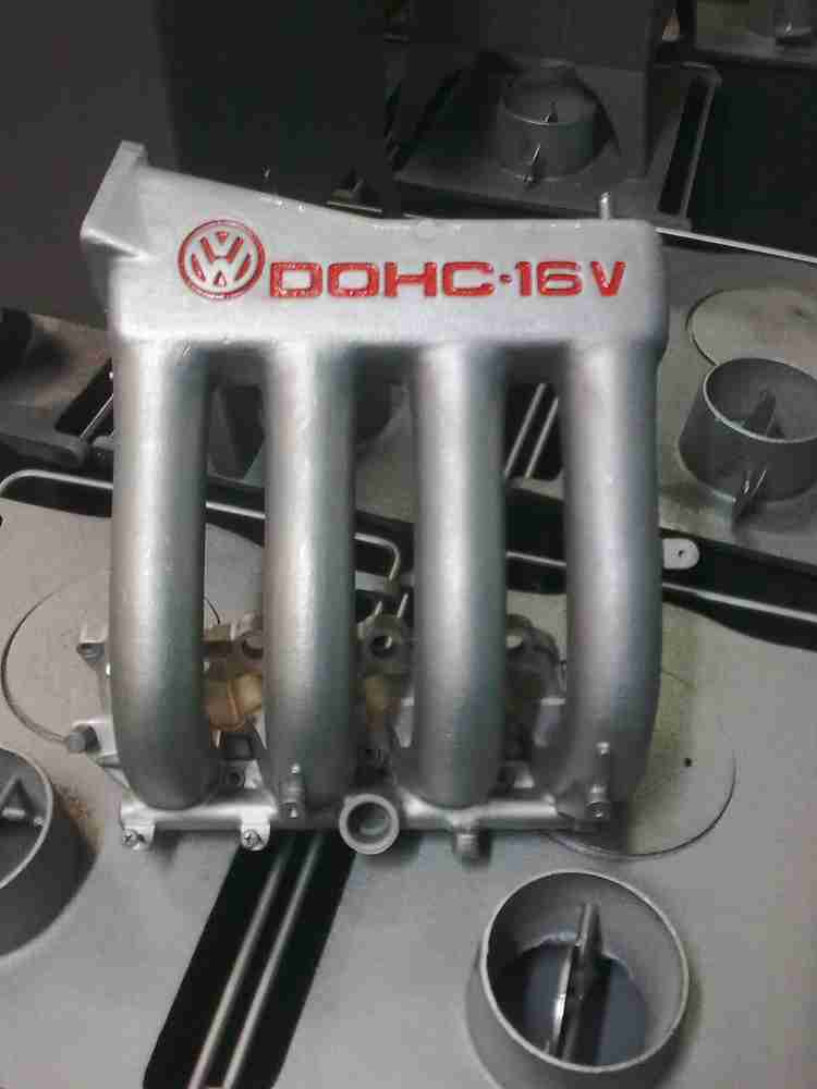

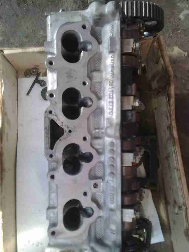

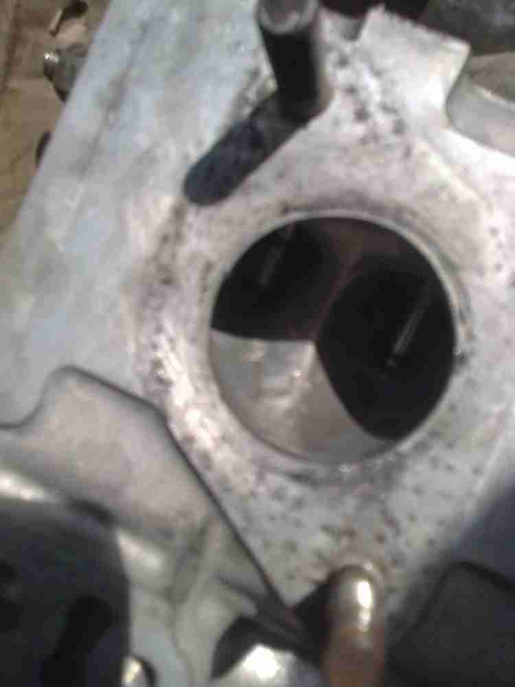

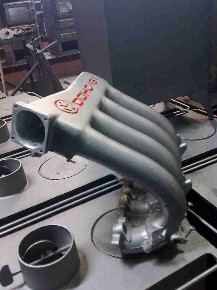

1.портнах смукателния колектор

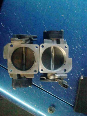

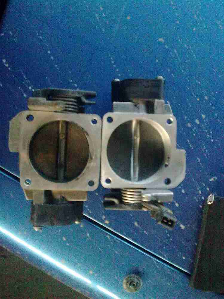

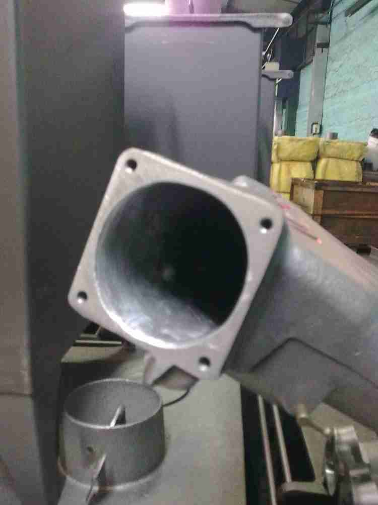

направих си и по голям дросел
оригиналния е 64мм а моя е 70мм

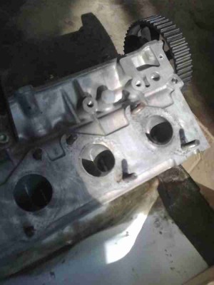

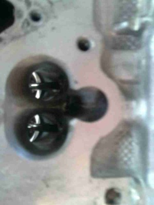

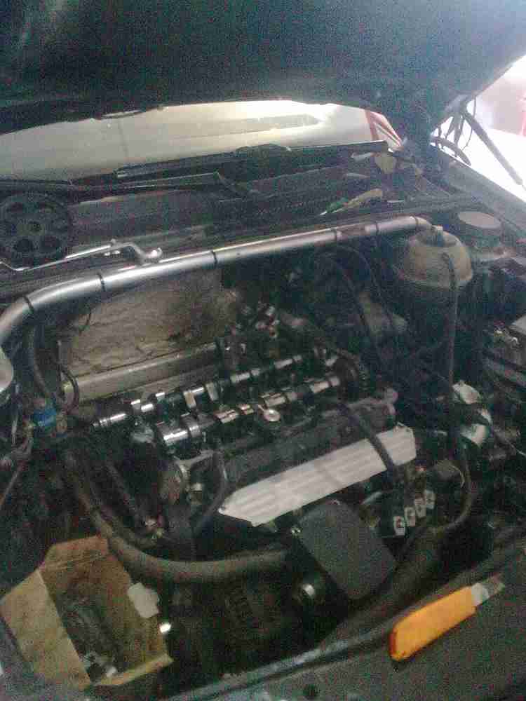

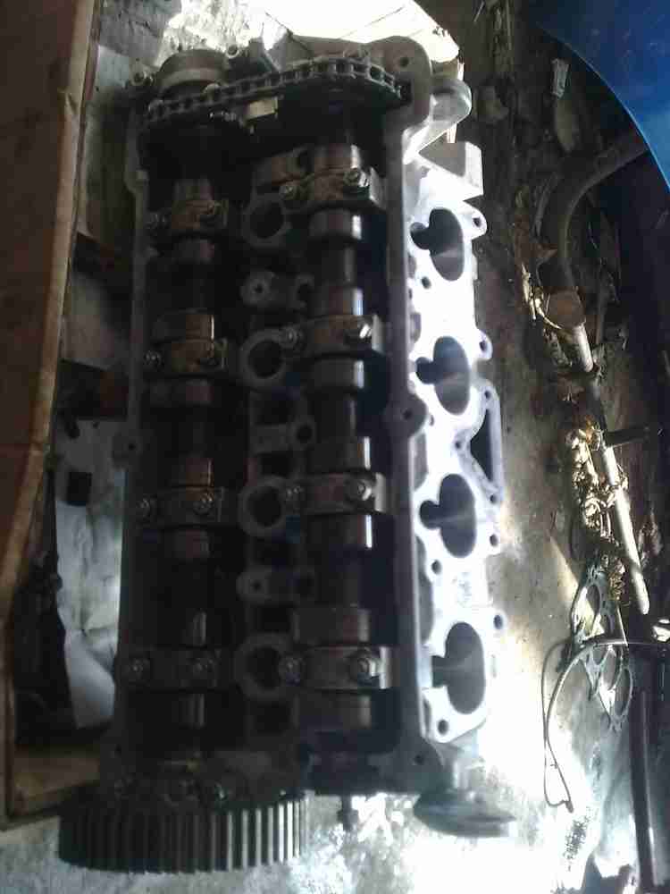

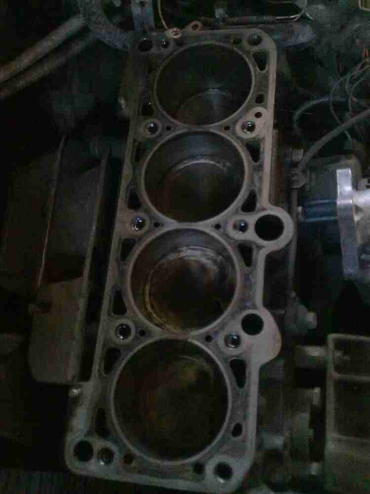

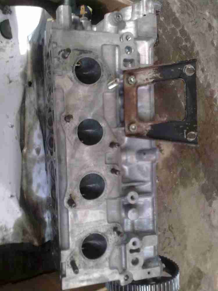

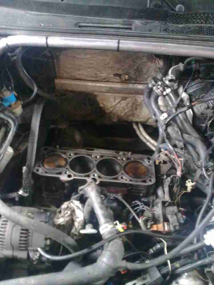

2.махане на главата портване пилене оше малко обслужване на главата

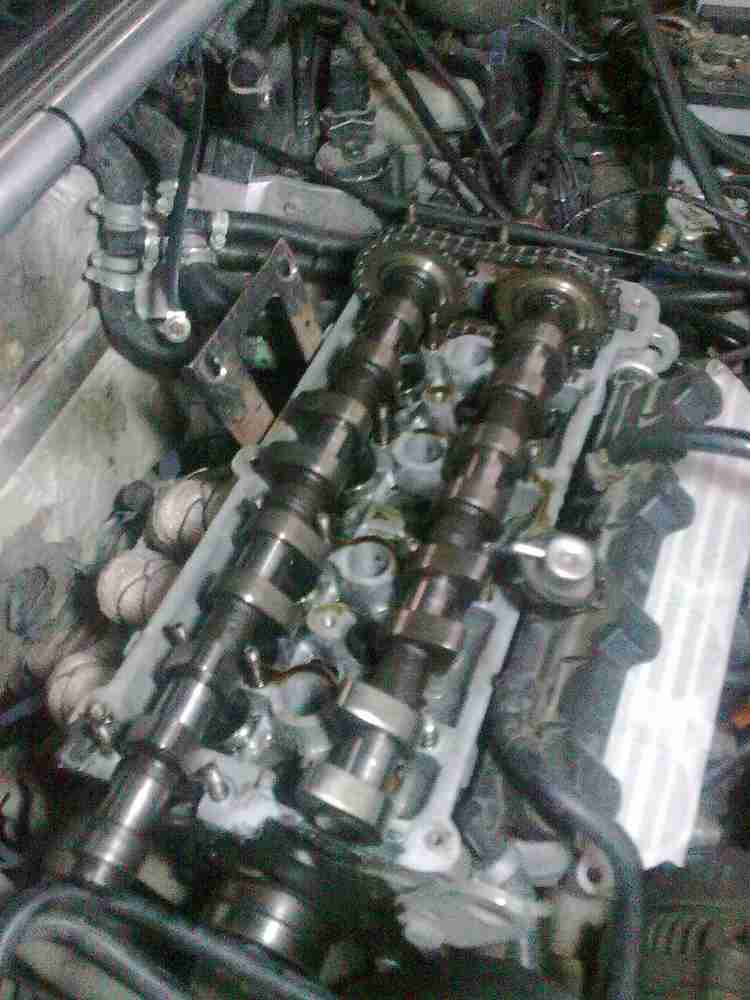

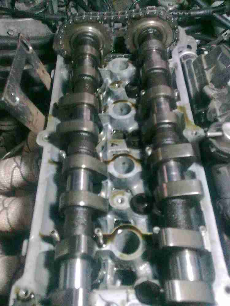

след напасването на смукателния колектор за главата защото са портнати и двете и имаше малко заиграфка доиде време и на изпускатела за него взех термо лента....стана много добре
и най-накрая готов да пали

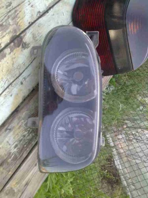

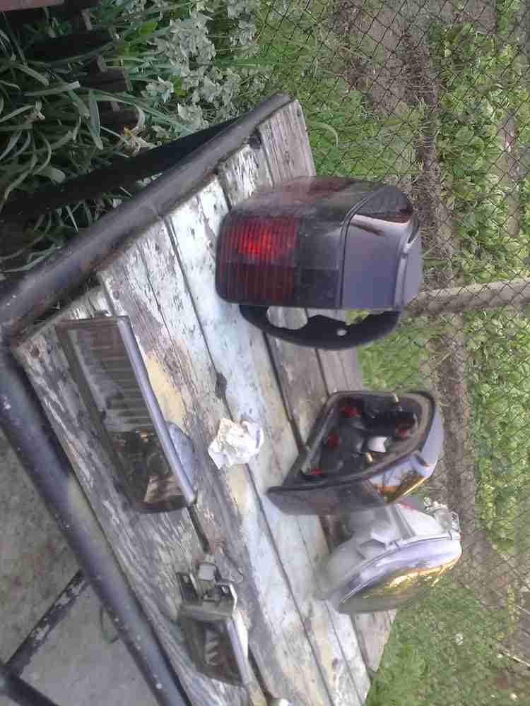

и после дойде време и за вуншно пооправяне защото имаше тук таме забелешки от разни НЕДОБРОЖЕЛАТЕЛИ

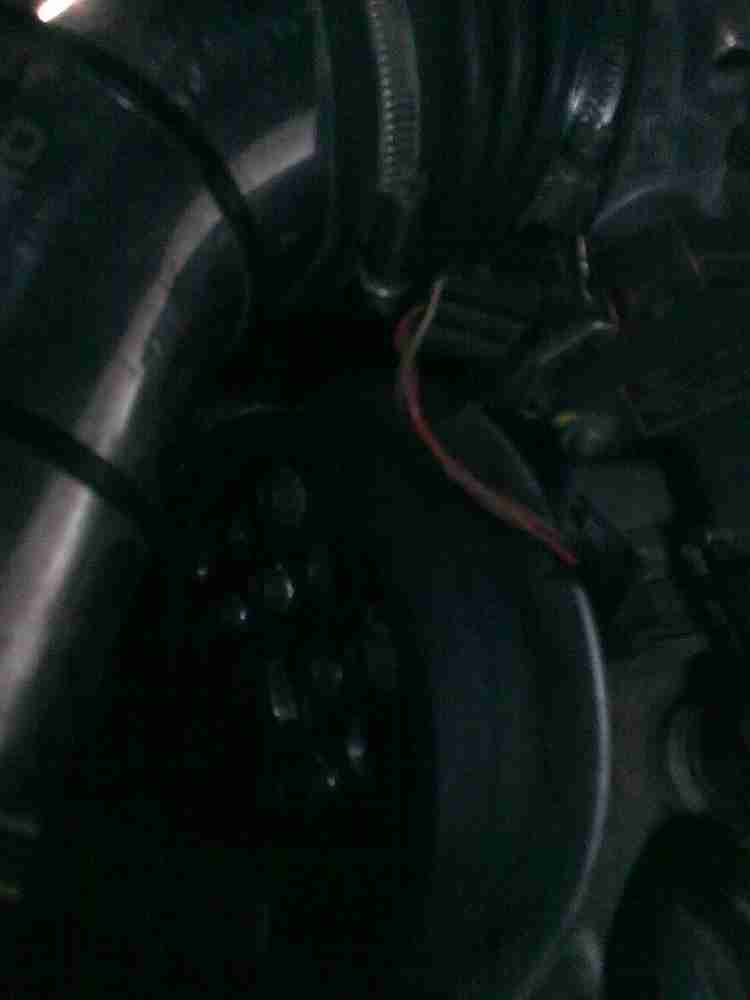

и след като се върнах от калояново проекта продължи

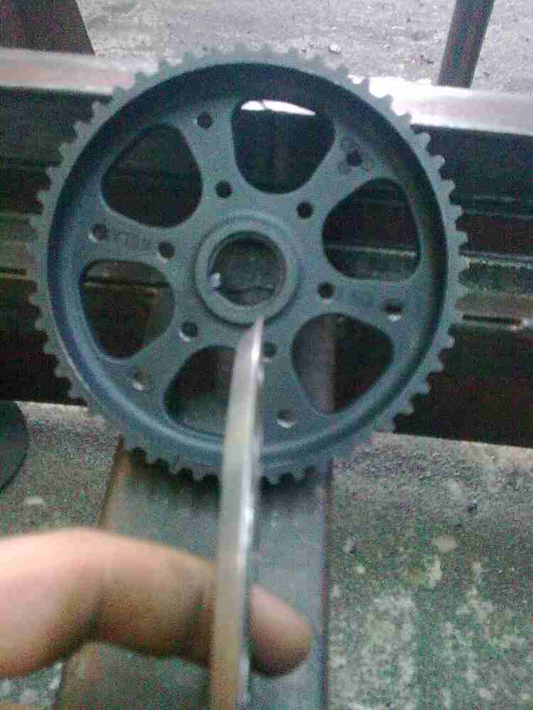

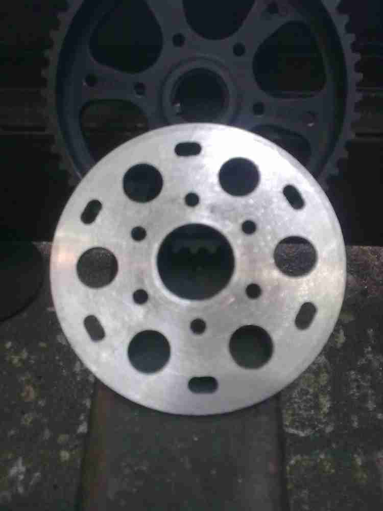

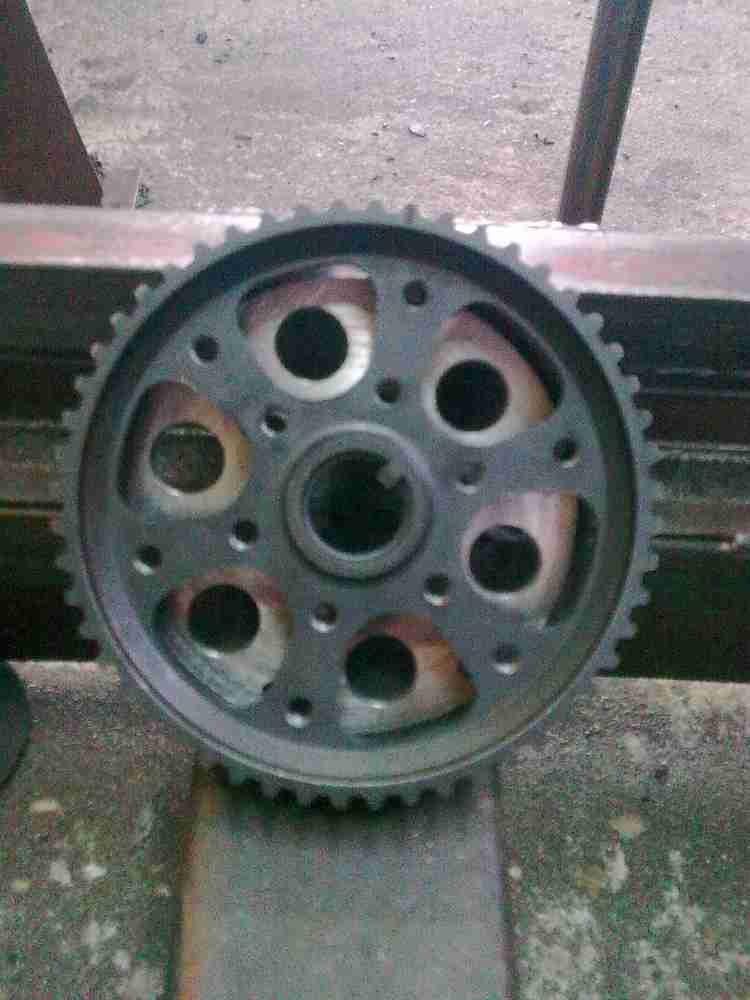

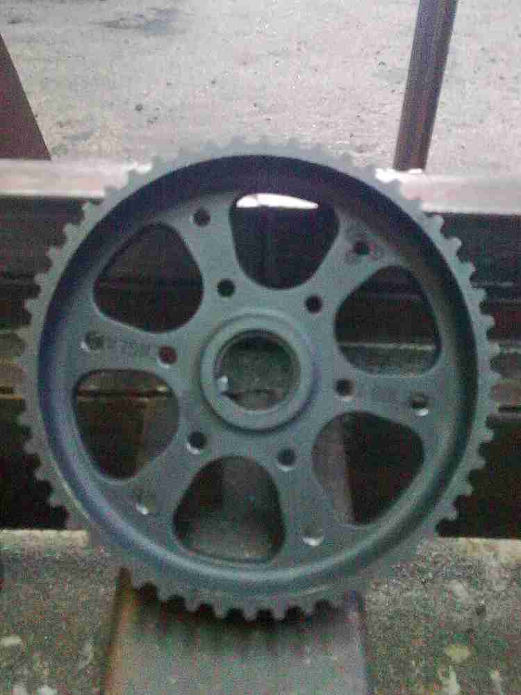

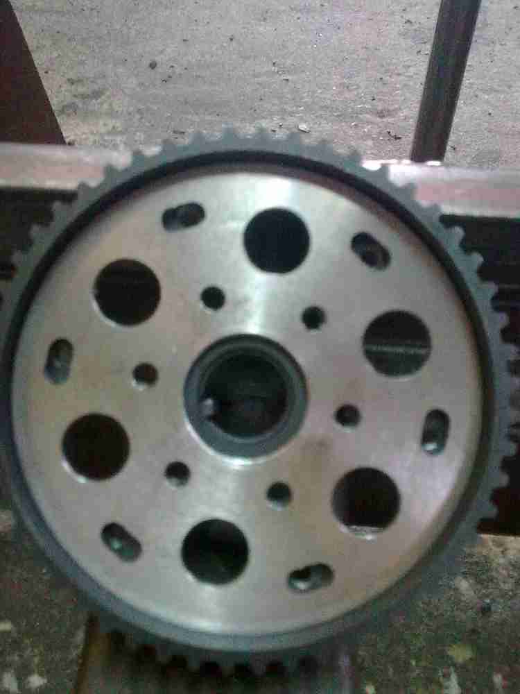

ВАЛЧЕТА 262/258

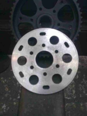

не може без раздвижно колело-ето го и него собствена изработка
ВАЛЧЕТА 262/258
