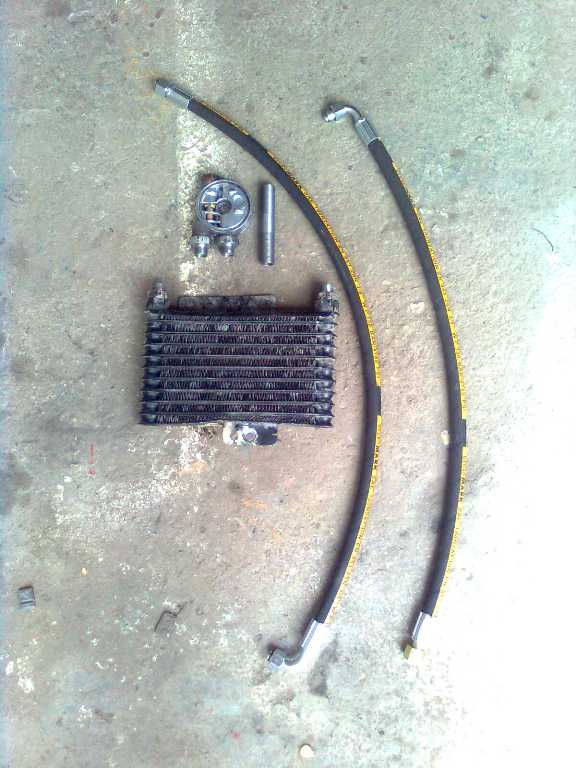

дойде и ред на монтажа вече ето и малко снимчици
това са нужните части за монтажа

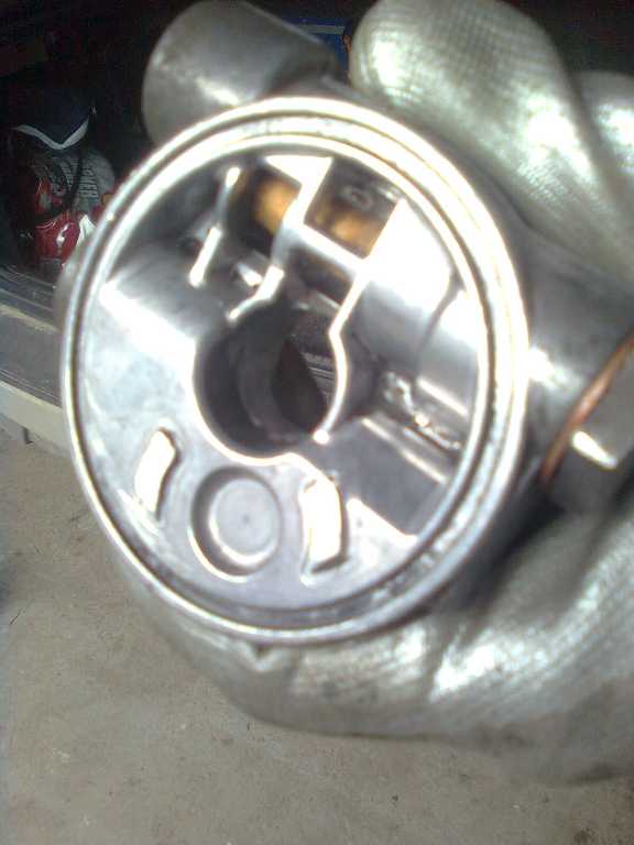

тука остаргах рогчетата които стърчаха малко за всеки случай

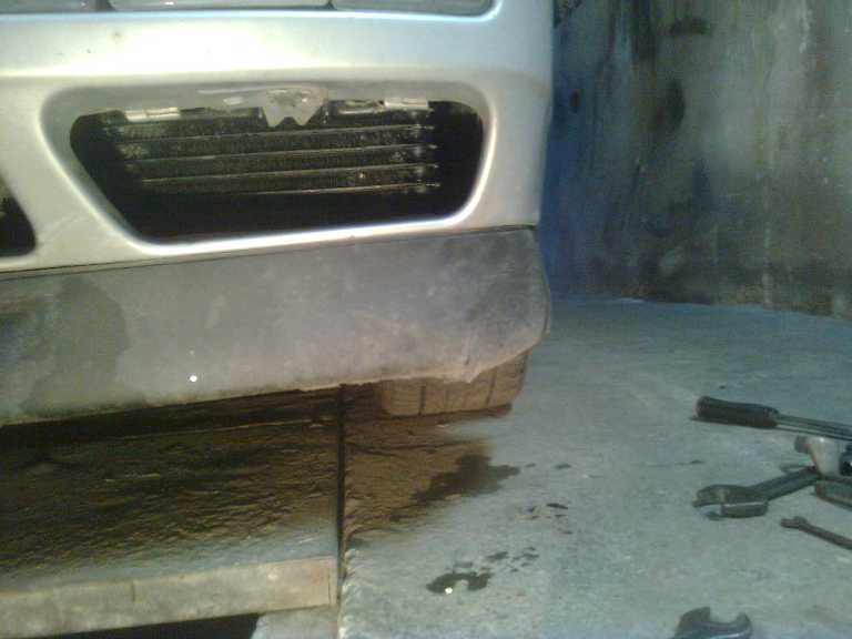

Така изглежда монтиран вече отпред

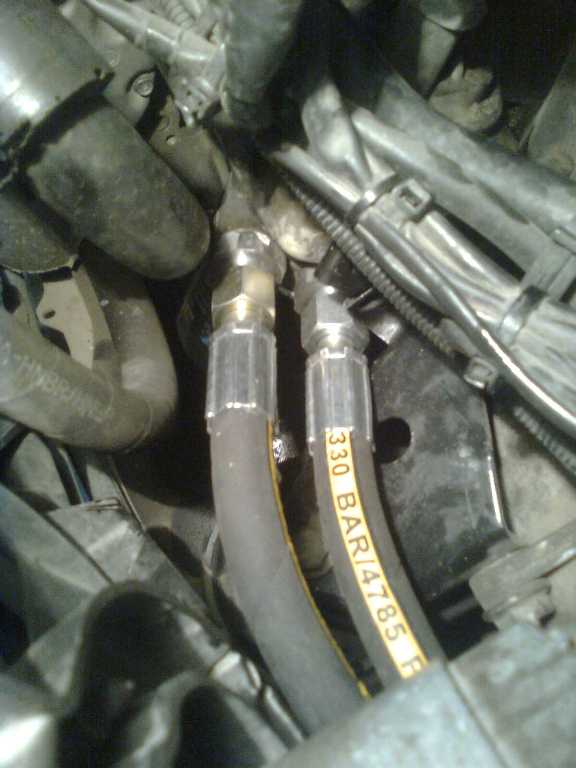

така изглежда опстановката в коша
