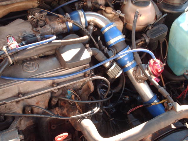

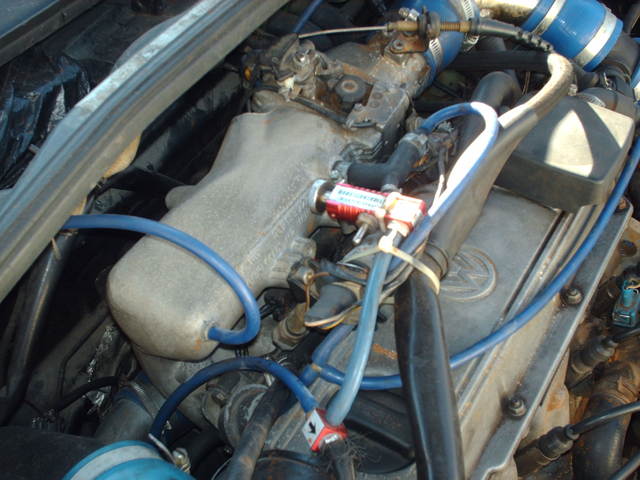

както казах колата е с турбина от косуьрт дюзи 440 неината си електроника сменен кулер турбо пьтища и с тези промени колата стана 205 коня.Може и повече но геита е мек за вмомента

колеги,явно е трябвало да започна по друг начин,но както колегата ivo_bis90 отбеляза малко ми е трудно самото оформяне.сами виждате,че колегата golf_diesel_ ми качва снимните,за което му благодаря много.Ще се опитам да обобщя всичко,което е правено.
Эначи,колата е g60 8v,реших да и сложа турбина да эаместя компресора.турбината е garret t3,дюэите са 440cc,турбо пътища,интеркулер,разтоварващ клапан общо вэето всичко необходимо.Энам,че колата до 1bar може да се настроива с неиния компютър.събрах всичо това и отидох в madness motorsport, където колата беше настроена. По време на настройката смених и бенэиновата помпа понеже се окаэа,че колата съм я купил с помпа от 1.8 моноинжекция
.И когато се настроиваше не можеше да иэкара повече от 174кс.понеже я карах иэвестно време и ми умаля реших да направя нещо друго но това по нататък като се уточни всичко да няма праэни прикаэки.колеги днес , ще кача снимки.
