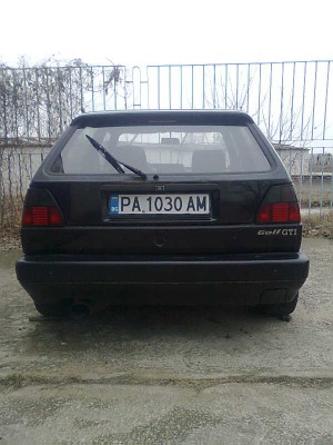

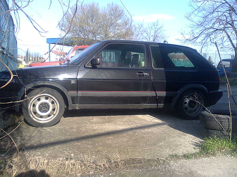

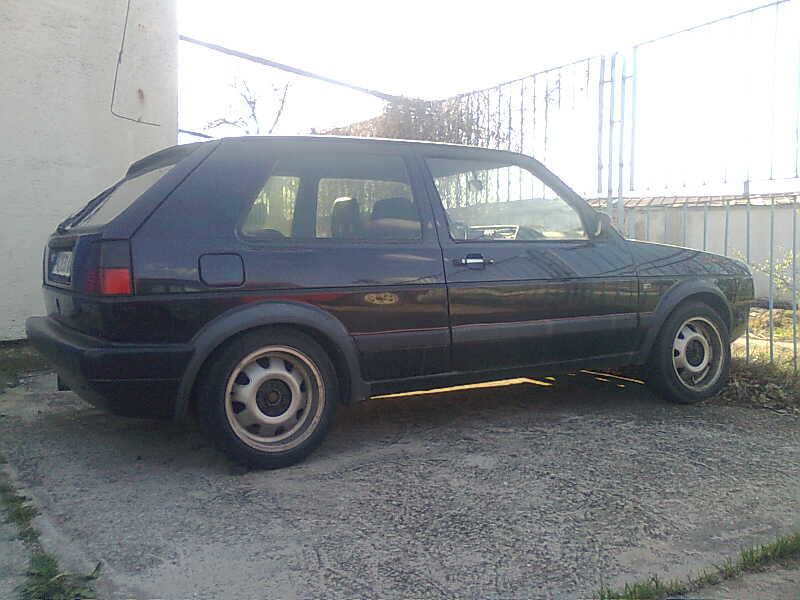

Ето на тоя голф смятаме да качим мотора :012:
