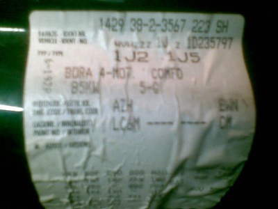

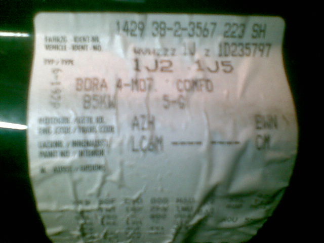

По данните от лепенката до резервната гума като код на ск кутия оприличавам че кода е EWN
1 - 3,778
2 - 2,063
3 - 1,360
4 - 1,029
5 - 0,816
Може би 5-та трябва да е 0,805 или 0,769 ?!?!?
