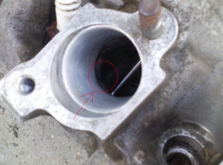

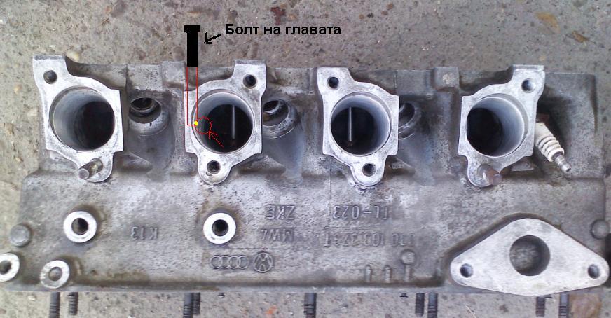

Колега мисля,че грешиш малко с този раэпределителен вал можеш да завъртиш 10000 само на място,или по голямо надолнище. Също така ме интересува как си успял да обтегнеш ангренажа след рязането на блока,
эащото с лек маховик в момента,който пуснеш гаэта при10000 ще прехвърлиш эъби.Клапаните пружини при този дигател също не могат да работят при тези обороти,както и хидравличните чаши. Личното ми мнение е, че проекта е добър,но трябва да се дообмисли ощ малко .Може би трябва да се обработят буталата със эона приближаваща главата на 0.75 мм. .Този тип глава при такова портване ,всмукателният порт пробива към отворите эа болтовете на главата.Ако беше отворил мотора щеше да видиш, че в главата има горивна камера и само эа информация ,буталото на двигател Ф1 се движи със скорост 24 метра в секунда,а при тебе скороста на буталото при 10000 е 26 метра в секунда, при тази скорост буталата започват да се стапят,а сегментите се счупват.

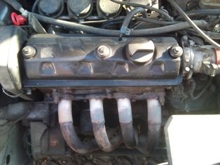

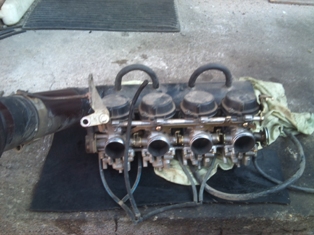

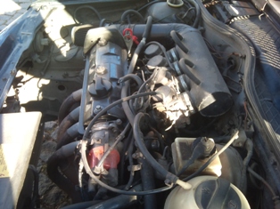

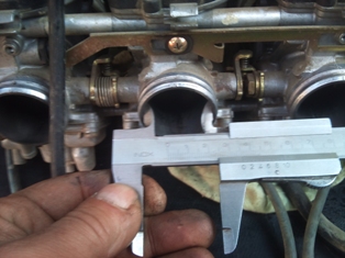

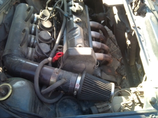

Re: vw polo 2F GTI
[attachment=0]DSC_0409.jpg[/attachment][attachment=1]DSC_0408.jpg[/attachment][attachment=2]DSC_0407.jpg[/attachment][attachment=3]DSC_0406.jpg[/attachment][attachment=4]DSC_0405.jpg[/attachment]

Като си моторджия, тогава трябва да знаеш например от къде идва името на модела Десмоседичи... Я сега се сети, дали със стоковата ти карантия в цилиндровата глава, изобщо ще имаш затваряне на клапаните над 8000 оборота примерно!?
Предполагам, също си балансирал и колянов вал, уеднаквил си теглата на бутала и биели, като преди това си ги олекотил, същото си направил и със всички ремъчни шайби по двигателя, а също така използваш и кондензаторна запалителна система и "по-студени" свещи, подобрил си охлаждането на двигателя и си регулирал всички заводски хлабини, за да може двигателя да работи на подобни обороти...
Не си ли ?! Мм, тогава ми е приятно да се запозная с теб, Худини.

на колегата с дезмоседиче да му стане ясно че,клапани с прожини работят до 18000 оборота,може да съм с делко ама съм с теристорно запалване.и ако си мислиш че жабарите са най-големите майстори на двигатели жестоко се лъжеш.колегата знаели какво е дезмоседичи???????
ако искаш ела ми на гости и ще ти покажа.КОЛАТА ВЪРТИ 9000ЧИСТО ДО 3 СКОРОСТ.КОИТО ИСКА ДА ВЯРВА!!!!!! И ТО НА ГАС.на колежката отговарям -колежке колко то глави имам раздрагнати не си и сънувала ако искаш даи и твоита бадива ще ти сварша работа !!!!!!

Този мотор едва ли може да стигне 9000 об/мин,но да приемем,че ще успее.Това му е максимума и то на празен ход.В движение ако се стигнат тези обороти ще имаш чаркове и в Гърция.Разбирам направил си сетъп направил си,ама 10 000 хайде стига.С какво ги замери? Дай графика от Дино,дай ни клип да ти повярваме.Празни приказки може да говорим като сме в кръчмата с чаша в ръка.Малко по-сериозно с тази тема.Интересна е,но мисля,че се Изхвърляме.
Този тип глава при такова портване ,всмукателният порт пробива към отворите эа болтовете на главата.Ако беше отворил мотора щеше да видиш, че в главата има горивна камера....Ако се разширят отворите,тогава имаме пробив при отвора на Болта.Нереално изглежда !!!Това го е написала Колежката и аз мога да го потвърдя със снимков материал:
Re: vw polo 2F GTI
Аз лично подкрепям колегата АЕ86 защото на снимките се вижда че има набити втулки на смукателните отвори
пък и тез 10 000 оборота незная как ги направи при положение че нее на празен ход , и дори да си ги направил буталата са станали на гъбки а наи малкото сигментите трябва да си ги направил на мармалад
пък и тез 10 000 оборота незная как ги направи при положение че нее на празен ход , и дори да си ги направил буталата са станали на гъбки а наи малкото сигментите трябва да си ги направил на мармаладКой е на линия
