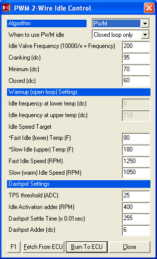

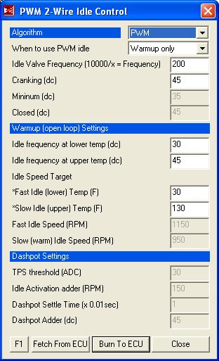

някой подкарвал ли е абф-ско стъпково моторче (2 кабела) под мега ... че аз нещо виждам зор
tweemys
Мнения: 75
Регистриран на: Сря 19 авг 2009 7:38
Местоположение: Varna
Re: Мегаскуирт-Или що е то :?:
Мнениеот tweemys » Пон 24 авг 2009 20:56
Каква е версията на мегата? На стандартния изход ли е закачен мотора? Какви проблеми има?
Пробвай долните насторйки
1. За Warm Up Only
2. За Closed Loop
