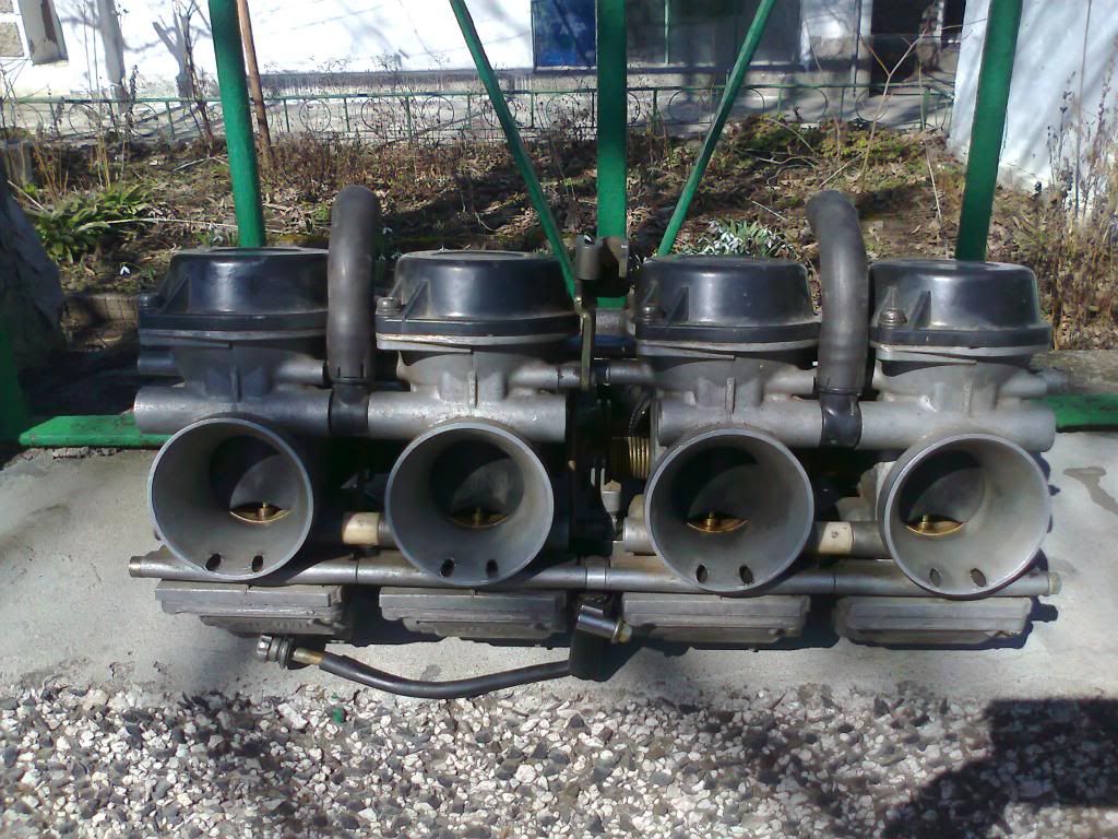

четири карбуратора от мотор Ямаха R-1 1100 кубика

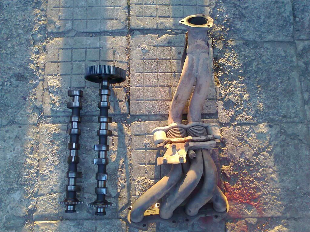

изпусквателния колектор 4-2-1 е на лице също и рапределителни валове от ABF

тоя колектор от ква кола е ? да си търсия и аз един такъв :Д

Този от АБФ,но е мн гаден защото е спескан при двуцевката ако взимате търсете от Юбилеен Абф там не е така сплескан ;)

mario_lud. написа:Този от АБФ,но е мн гаден защото е спескан при двуцевката ако взимате търсете от Юбилеен Абф там не е така сплескан ;)
А реално разлика във вървежа между двата няма.

Ми можеби става много малко по рязак или така ми се е сторило :biggrin :biggrin :biggrin

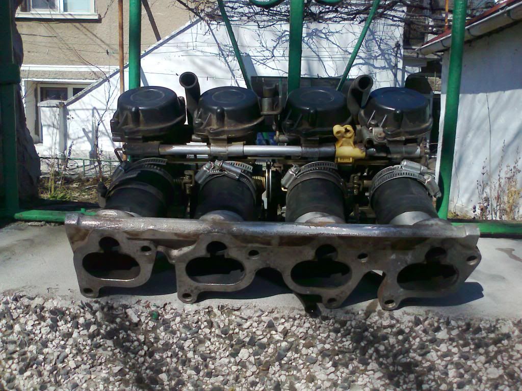

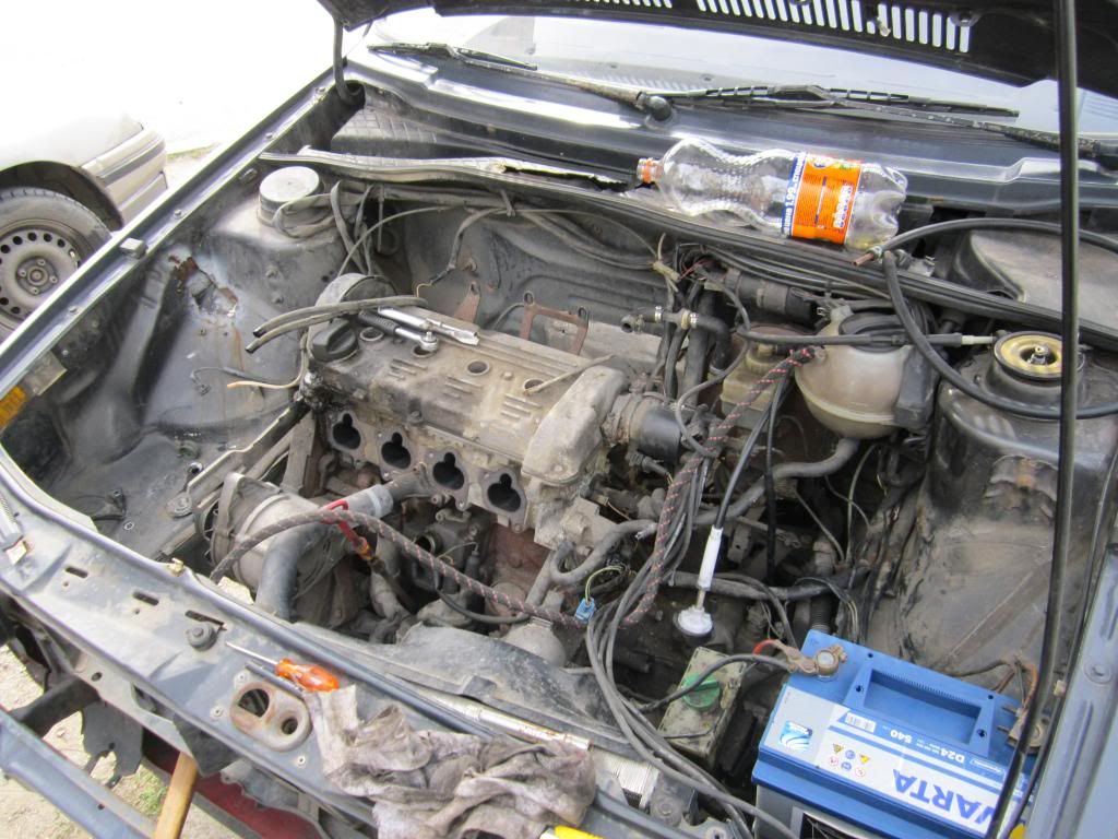

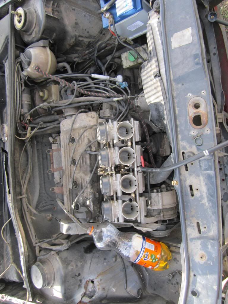

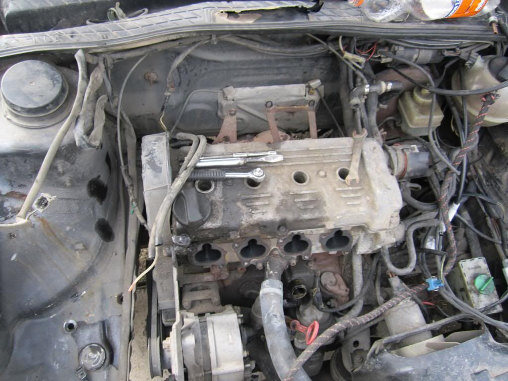

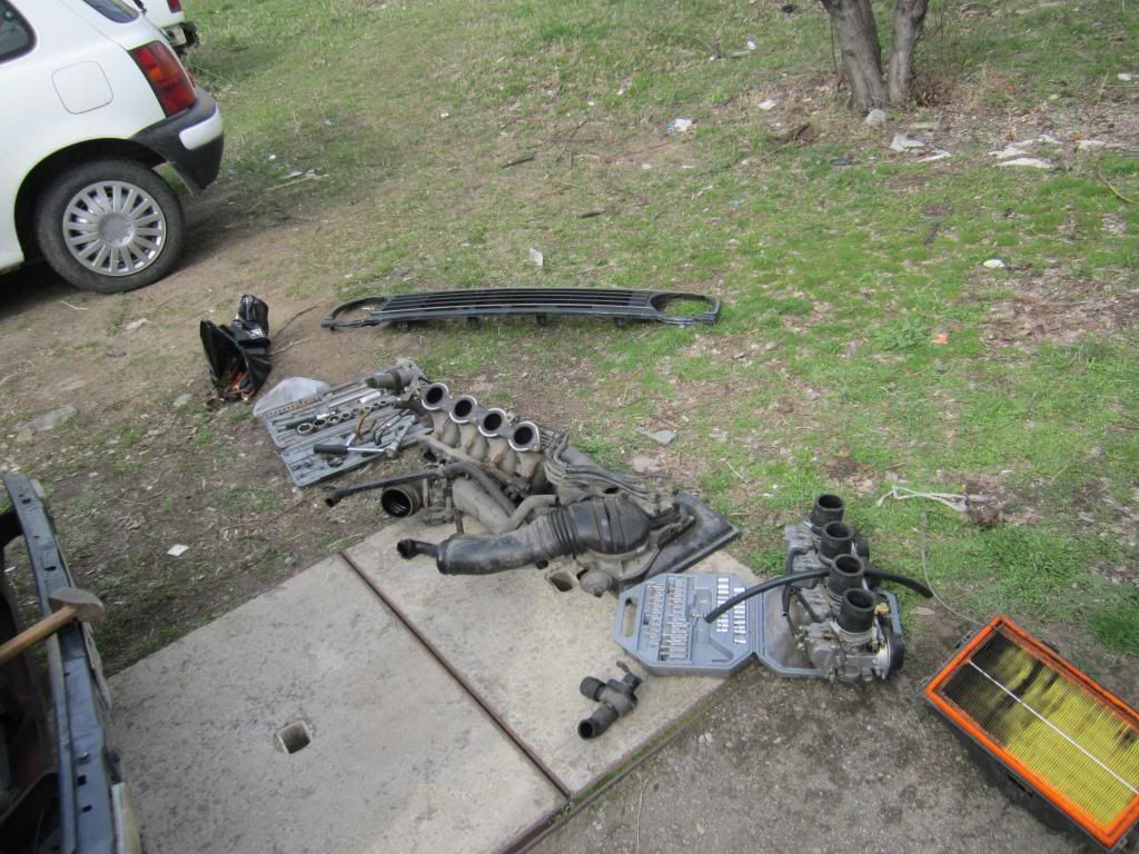

вчера времето ми позволи да си почовъркам по колата , махнах механичната инжекция и поставих карбураторите ,ето малко снимков материал
трябва естествено да им се направи настройка , но ще е малко по на там защото има още работи за доизкусуряване .Ето и видео как роботи
http://www.facebook.com/photo.php?v=102 ... =2&theater

Браво не се мотаете, да кажеш впечатления, като настройте. :cool
П.С: Удари му е една баня на тоя мотор не те ли дразни така.

двигателя ще го измия задължително ,но първо карбураторите да ги довърша

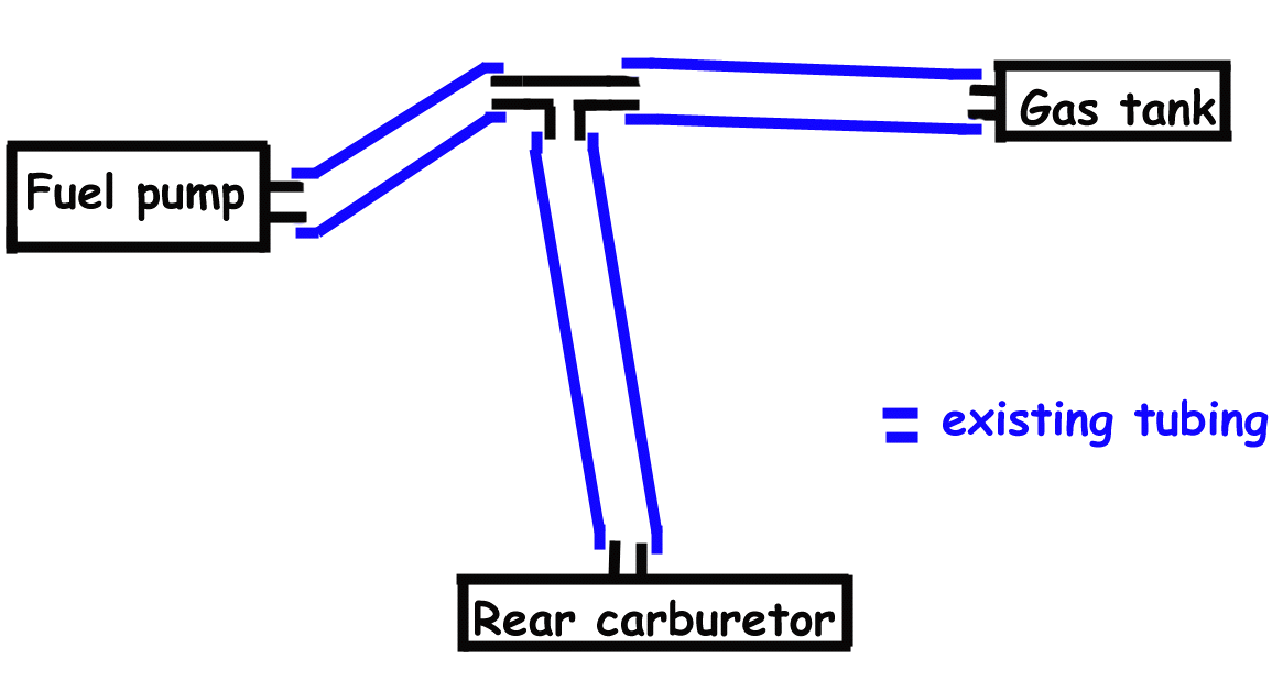

с каква помпа мислите да захранвате? знаете ли принцапат на работа на вакомните карбуратори ще имате голяма заигравка там според мен голяма роля играят тези два дебели маркуча които сега старчат принципно следят вакума между дроселите и филтъра ва кутията за това аз предпочитам дросели и мегаскуирт но да видим при вас как ще се развият нещата

като цяло не сме запознати ще се учи ме в процеса на работа , ще ползваме пулсираща помпа от печката на ЗАЗ но имам притеснение дали ще се връща излишния бензин през малките маркучета (мисля че това им е предназначението) .Като цяло с бензиновата помпата нещата не са ми никак ясни как трябва да се получат .

Точно с заскова помпа мисля че е крайно неподходящо защото имат навика да спират и тръгват когато си искат.Мисля че с оригиналната помпа и рестриктор за да намлиш налягането на горивото което отива към карбураторите...Има достатъчно теми за карбуратори в този форум така че само трябва да потърсиш :th_up

pifondar написа:като цяло не сме запознати ще се учи ме в процеса на работа , ще ползваме пулсираща помпа от печката на ЗАЗ но имам притеснение дали ще се връща излишния бензин през малките маркучета (мисля че това им е предназначението) .Като цяло с бензиновата помпата нещата не са ми никак ясни как трябва да се получат .
зазковата помпа е добър вариянт но незнам до колко е надежна предлагам схема за свързване както бих я направил аз купуваш си троиник 8мм и вкарваш двата бензинопровода които до сега са били налягане и обрато третият щуцер на троиника го свързваш към зазковата помпа карборатори с обратно гориво няма след като се напълнят чашките подплаваците се затварят и в този момент налягането се вдига и помпата спира щото е направена така ...... начинът за които споменава колегата с ристриктор не ти го препоръчвам има вероятност на празен ход да преливат а на пълно натоварване да не достига гориво

Почти всички съвременни дизели имат помпи в резервоара. Тези помпи са 1:1 с бензиновите, но работят на 0,5 бара налягане. Ако ползваш такава помпа, и някъде сложиш обем(примерно голям горивен филтър) който да служи като "кондензатор" на налягането аз мисля че храненето на карбовете ще е супер :th_up Обикновено имат сервизна информация с колко бара трябва да се хранят? :screwy
