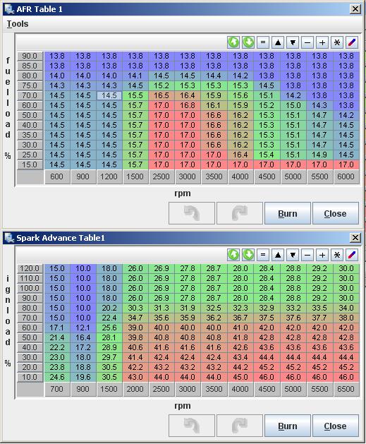

Re: AFR за сила и икономичност при газ (LPG)
Да, ако дам повече аванси мощноста отива на долу. Ей ти малко картинки :) . AFR-ите са обаче за бензин, т.е. 14.7:1 = ламбда 1 .
- Vankata_84
- Мнения: 270
- Регистриран на: Съб 15 яну 2011 17:58
- Автомобил: Polo TDI 9N3
- Двигател: BMS 2008 DPF
- Местоположение: до Своге
Вече си доказал че си прав, повече не му мисли. Хората са крайно несериозни когато кажеш тунинг, газова, и мощност в едно изречение
ПП - Аз като ползвател на газова(карам АЦЕ нещо като АБФ) след монтаж на газова веднага забелязах, че тая кола започна да върви на ниски обороти. Започнах да се интересувам, но не съм задълбавал толкова колкото теб, но извода до който достигнах беше...в ниски обороти е необходим повече аванс във високи не. Нещо което стандартните ТАП устройства не могат, и стават безсмислени
Когато говорим за ТАП с регулируема крива на аванса става дума за този на ДЕК, или знаете и други?
Поздравления на автора на темата
- stefan4o
- Мнения: 19334
- Автомобил: VW Jetta
- Двигател: PN 1990+KR 1987
Аз лично в нета изрових и други, ама на доста по-солени цени от на ДЕК...
Иначе стандартните ТАП-чета от по 30-50 лева имат стандартна крива, която само я сваляш надолу или вдигаш нагоре посредством джъмпери за градусите на аванса. Коментирали сме го това в други теми и то доста пъти.
