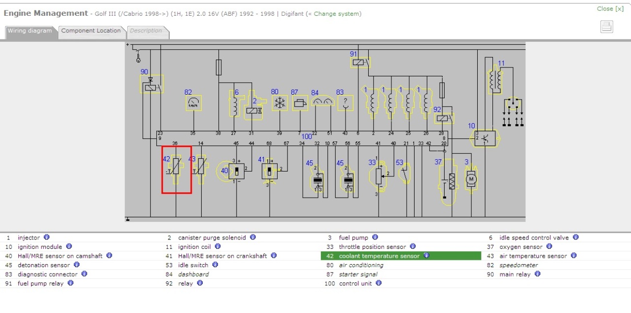

ако е така.... каже ми тогава каква работа върши този датчик в делкото тогава?.....

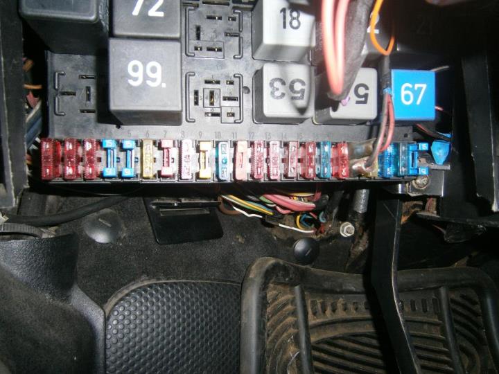

Ако не си сменял бушонното табло,проблемите идват от там при АБФ има едно реле енджин контрол дето 9А го няма,докато го открия това нещо голямо лутане беше,по спомен беше реле с номер 25 като го сложих него двигателя запя.
Re: АБФ инсталация на 9А проблем
Само 1 реле съм добавил и то е за ландасондата беше на инсталацията от АБФ която сложих .Така изглежда моето табло .

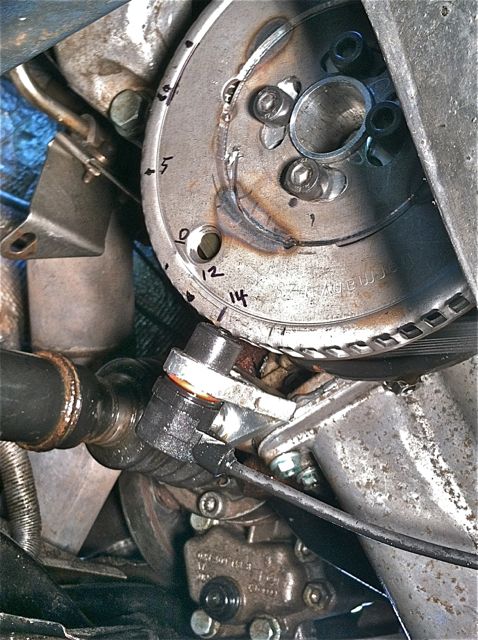

Ти на кой зъб си я сложил шайбата?
На 14 след празните но при мен проблема не е от там колата си пали и работи хубаво .Мъката идва при високите обороти гърми и ускорява на тласъци при постоянно натисната газ .Затова си мисля че е ЕКУ-то .Намерил съм реле 30 ще видя дали е от него защото на старата инсталация нямах такова а тя е от КР .За уточнение Корадото е било с КР мотор сменен от мен с 9А и вече с инжекцион от АБФ.

\ - Жълти / червени - охладител температурен сензор (4 цилиндъра)
4 - BLK / PUR - ECU пин 38 (4 цилиндъра), ECU пин 23 (след 96 6cyl), въглеродния филтър клапан щифт 2, ISV (4 цилиндъра), обезвъздушаване нагревател
8 - червен / Blu - клапан въглеродния филтър щифт 2, въздушната маса m пин 3 (след 96 6cyl)
9 - червено / жълти - ECU пин 54 (след 96 6cyl)
10 - жълти - високо превключвател за налягане на маслото
11 - Blu / BLK - ниско налягане масло предупреждение
http://translate.google.com/translate?depth=1&hl=bg&ie=UTF8&prev=_t&rurl=translate.google.bg&sl=auto&tl=bg&u=http://forums.vwvortex.com/showthread.php%3F3078876-The-unofficial-Cluster-Swap-thread
тука има у=инфо за 51 пин на ЕКУ
mladen1 написа:На 14 след празните но при мен проблема не е от там колата си пали и работи хубаво .Мъката идва при високите обороти гърми и ускорява на тласъци при постоянно натисната газ ....
Сложи една широколентова сонда и виж какво се случва със смесите в проблемните обороти
Големи благодарности на колегите viruscheto и Bobby_ .Оказа се реле номер 30 Main reley което го няма на КР бушониерата а на АБФ-а е за ЕКУ-то
