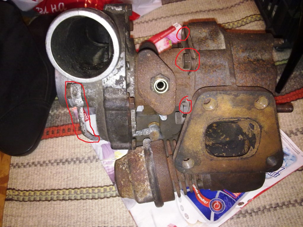

за какво е тази тръбичка която съм оградил в червено,тази която излиза от westgate на турбото и се закрепва за охлюва ,и другият ми въпрос е мога ли да завъртя топлата от студената част там където съм очертал болтовете ,защото така мисля,че няма да ми дойде наклона на колекторите и самият охлюв май ще стои надолу.

завърта се без проблеми,то иначе няма как да се намести

ot kъде се завърта топлата и студената част от кои болтове тези които аз съм посочил или тези които са на охлюва

колеги нека някой да каже става ли задния маркуч от гарета на ккк24,става въпрос за този който е навит на турбината и се отича и отива в картера,някои може ли да ми каже дали пасват или не ако може някоя снимка на тазо които е от ккк24 ,и ако нестава от гарета ,някакви идеи от къде да търся и как да преправям :eek
