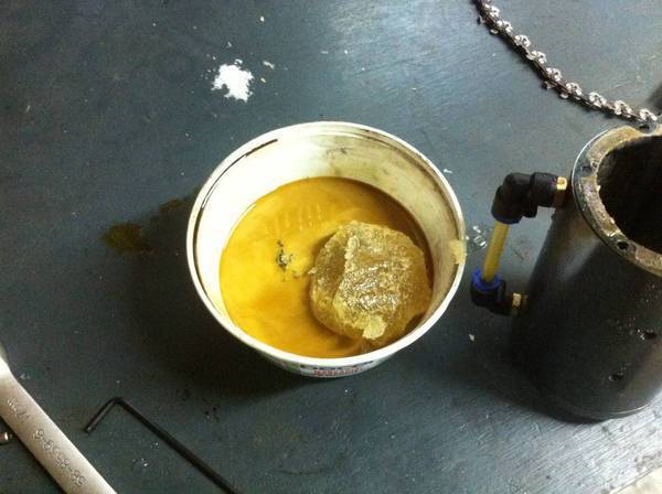

Малко да вдигна и аз темата с един въпрос който ме тормози. Какво правим когато зимата паднат температурите и този буркан замръзне? А той повярвайте ми ще замръзне още при първите минусови температури! Това ще стане, защото по вътрешните му стени ще се образува прекалено много воден конденз от разликата в температурата вътре в него и вън. Някой има ли идея как това може да се избегне защото съм се запътил и аз да си правя един catch can. Модела който искам е ето този и не ми е проблем да си го направя, защото пък, 100$ няма да дам... Въпроса е, че става сложно да му се прави и водна риза. Някой да има съвети, които може да даде ?

paco, въпроса не е в това което попада в него! Точно заради топлината на газовете постъпващи в буркана, и заради температурната им разлика с външната околна среда се образува адски много воден конденз по стените в съда. Без значение дали той е с прегради или е китайски, които са празни вътре. Проста физика е това и може да ти докара адски много главоболия и проблеми. По същия начин кондензират и прозорците в апартаментите от вътре след смяна на дограма. Просто топлината кондензира по прозорците, респективно стените на кена от разликите в температурата.... Ето снимка да видите на какво са способни кеч кеновете през зимата. Снимката е след 600км. пътуване. 300 в едната посока, преспиване и замръзване и 300 в другата посока, като следва отново преспиване и замръзване. Това е при минус 10-15 градуса и дори след 30 минути каране леда не се е разтопил.
Поздрави

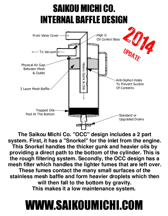

Мисля да си направя един буркан и се чудя кой е най- добрия избор. С тръба, изглежда просто
или с прегради, изглеждат малко по- сложно за направа

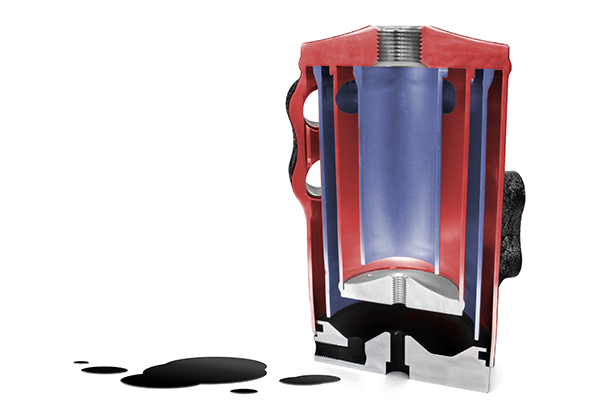

Подгряването на съда е за да се изпарява горивото от постъпилото там масло а не за да не замръзва.
Heated By Coolant
The base plate of the the AOS is heated by coolant drawn from the engine. By keeping the AOS the same temperature as the engine and blow-by gases, water condensation is decreased allowing oil and water vapor to separate and pass through the can.
This vital feature eliminates nearly all the sludge that can build up in the AOS body, which drastically reduce how often you must clean it.
http://perrinperformance.com/i-14908570-air-oil-separator-for-wrx-sti.html

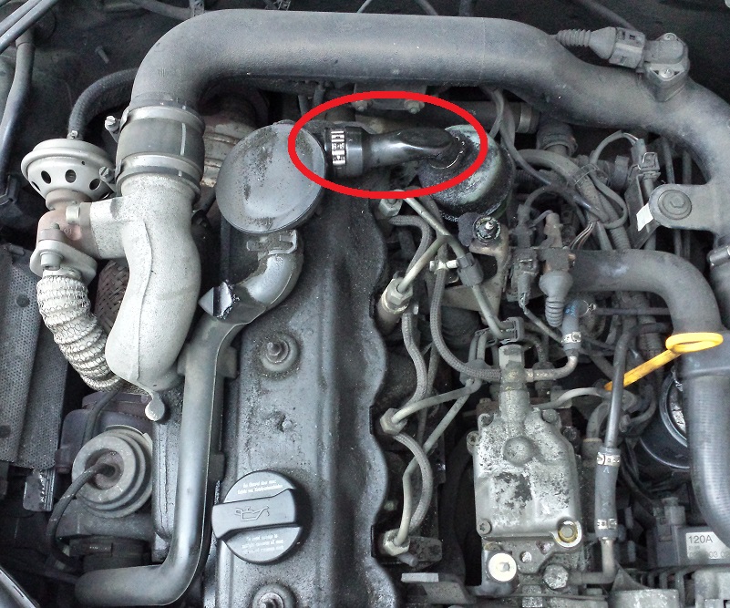

Благодаря за инфото TiL. Аз се поинтересувах за фабричния маслен сепаратор при AFN-a. Ето го и него и функцията му е да кондензира маслените пари и да ги връща отново в картера. Казва се точно маслен сепаратор и дори в оригиналната ЕТКА липсва информация на колко километра се сменя. Предполагаме, че е на около 60 000 км. като при BMW. Проверявахме ги с Влади (ACE_Castrol) в магазина му. Та на този сепаратор цената му не е много приятна и няма заместител а е само оригинален. Горния Г образен маркуч и той е само оригинален, заместител има само на долния към картера ама цените им са малко в повечко... Интересно ми е този сепаратор как е устроен и дали кондензира вода и той. При мен липсва защото маркуча беше изгорял и счупен и преди 2 години го замених с прав такъв. PCV клапана беше към 15-16 лева и 1 лев за гумичката му отдолу. Снимката е от мрежата.

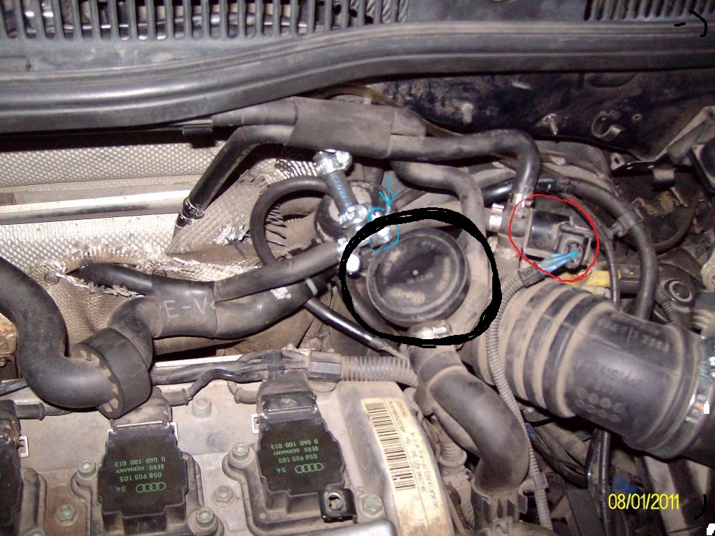

Колеги някой да ме светни по въпроса
искам маркуча да го пусна надолу към носача,но откъде да захвана?Двете по отделно или само да продължа от масления сепаратор (една примерна снимка оградено в черно)
А вакумния маркуч от смукателя?Става въпрос за AGU мотор
искам маркуча да го пусна надолу към носача,но откъде да захвана?Двете по отделно или само да продължа от масления сепаратор (една примерна снимка оградено в черно)А вакумния маркуч от смукателя?Става въпрос за AGU мотор

А вакумния маркуч не си ли затапил?
