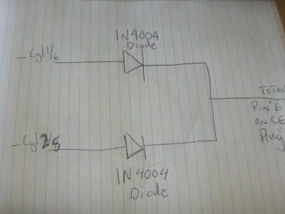

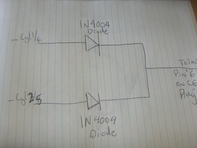

Ето една елементарна схемичка за слагане на 4-ри цилиндрово табло на 6-цилиндров мотор:
pe6kata
Мнения: 3010
Автомобил: passat corrado
Двигател: AAA и АBV turbo
Местоположение: Елхово
Re: Swap на VR6 2.8 в Golf MK1
Мнениеот pe6kata » Сря 25 яну 2017 19:14
Разясни малко схемата, че нищо не вдявам, а ми стана интересно.
По принцип подобна схема от резистори се ползва за делител на напрежение, явно по подобен начин, но с диоди ще е делител на импулси :screwy
Имай в предвид, че е необходимо съотношение 3:2, т . е на вход да има 3 импулса, на изход 2.
п.п. Не сме се чували доста време :icon_lol

Това ще проработи ако се ползва мотор с бубина, ще се хване сигнала от 2 от 3те изхода от кумататора. Така е изпълнен обортомера при едис4 система при форд.

http://forums.vwvortex.com/showthread.php?5430222-Find-Making-a-VR6-tach-signal-work-with-a-Mk2-cluster
Ето я оригиналната тема. Оня твърди, че го е слагал на табло от двойка.
Наистина е само за мотори без делко.
