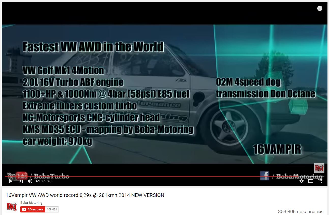

На вампира май единственото ABF-ско нещо е главата.

Но не е взел 1.8Т за база, нали?

Не е взел и ABF.

Супер.. взел е блок от 1Z. Ще го кажа така.. взел е нещо което няма абсолютно нищо общо с 1.8T.

Точно така, и с ABF също.

Наред? Подрепих мнението на Пешката, че ABF е по-добър от 1.8Т. Не знам какво си казал или не си казал, но Боба си нарича мотора ABF. За съжаление не сме близки приятели и не ми е споделял инфо от кухнята, вие ако сте - мога само да те поздравя. Пределно ми е ясно, че от мотора единственото най-близкото до сток е мокета под задните седалки. Но базата е ABF или поне така пише по клипчетата които са качени в неговият официален канал. 2.0 16v e по-добра база от 1.8Т, съжалявам ако ти е трудно да го преглътнеш.
