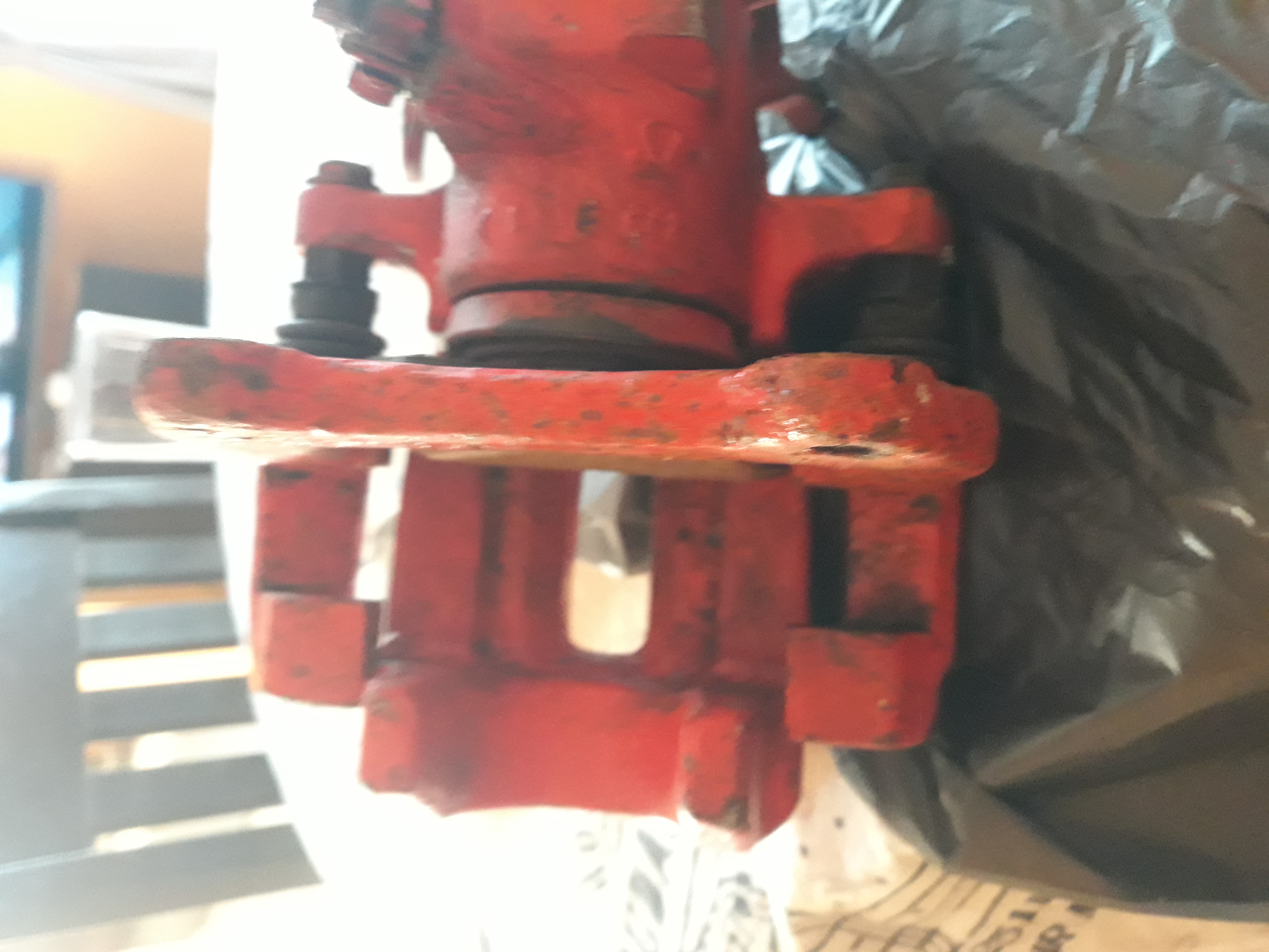

Re: ОЕМ по големи спирачки на Голф 3 312мм/256мм 5х100
Мнениеот ludaka_pln » Пон 17 яну 2022 15:04
Здравейте маняци, сега пък ново 20се аз пък имам 3ти вид супорт, дефакто 3ти вариянт и ще видим какво е положението. Търся планките от лупото или 2рия вариянт от моста а имам и вариянт от поло 6н2 гти осите са за лагерглавина със уши без тази планка та ще видим какво ще става :)
