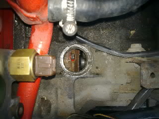

Ето защо се бъркам,на такива като мен ламета дет нищо не схващат ето ...резката е за искрата точката е за ремака , а големия незнам за какво е?

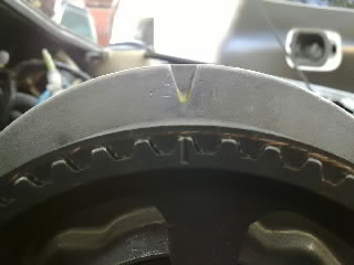

0.75 е резната ,мисълта ми е ако не пасне центровката точно на нулата да зацепя на предишния зъб демек преди ГМТ?

Някаде между точката за центровка и резката за запалването 3-4 градуса преди ГМТ. Да го зацепя?

znachi, Slagash kolqnowiq wal na belezi i zacepwash.
ako se padne razpredelitelq w zakysnenie ili w predwarenie ... shte ti trqbwa razdwijno kolelo! a ako si i s roshawi walowe.... oshte po-slojno stawa....
Ako ne si na tochnite belezi nikoga nqma da zaraboti kolata kakto trqbwa!
1 zub na walowete e = 6 gradusa..... prawi si smetka....

Преди да взема ролка.ако не се паднат на белези ще ги зацепя един зъб по-далеко едно от друго (демек раз.вал в закъснение) това така ли е?

"НЕЩАТА"трябва да съвпадат идеално,иначе променяш динамиката на автомобила,при закъснение на раз.валове изместваш въртящия момет във високи и обратно,ето и вариянт който ползвам аз.

Днес се сдоби с ремак,ролка,филтар,гарнитура за капак,зацепих НА БЕЛЕЗИ без проблем,както един Сиромах ми каза преди много време,че ще стане без проблем :D :p просвета клапан-бутало става 3,4 мм. При празем повдигач.

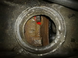

Всеки комплект валове си има някакви спецификации от производителя при зацепване в гмт,които трябва да се спазват,иначе казано,може да ги зацепиш като на стандартен мотор и да установиш,че със стоковите върви повече...
Производителя предвижда за тези валове при гмт,всмукателният клапан да е отворен 3мм,а изпускателният 2,70мм,като за целта се използва малкото раздвижно на вала.На снимката с микрометъра(подпрян е на чашата на всм. клапан),тъкмо започвам да търся трите мм,за да зацепя ремъка.
