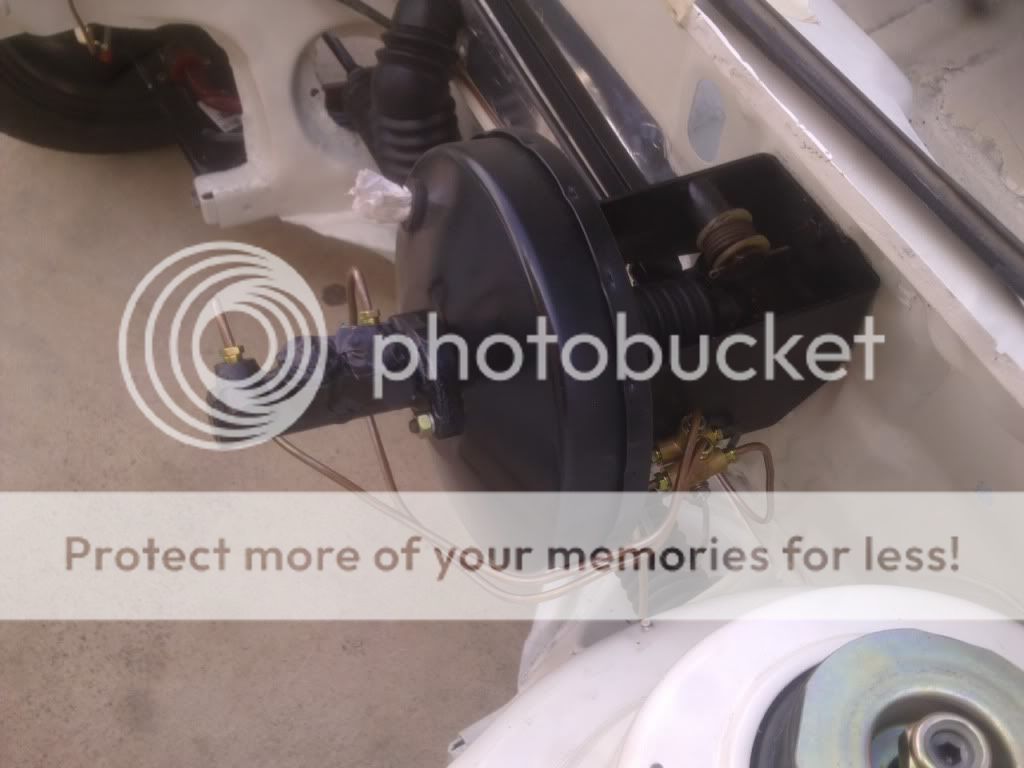

Махнах стойката за акомулатора, която само пречеше и бях пред дилемата къде да изместя въздушния филтър че да не пречи в коша. Дойде ми малко нестандартна идея а тя е:
Премахвам конзолата за парното на колата и се получава чудесно място зад щита между двигателя и челното стъкло.
От турбото с едно коляно влизам точно там и с една допълнителна преграда става като кутия. Самата преграда между купето и мотора също ще я дръпна 3-4см навътре в купето за повечко място около турбото, защото сега всичко минаваше на милиметри. Изрязахме също и изгнилите места, които за кола 83-ти набор са поносими.
Изхвърлям АБС-а и се чудя от какво да сложа помпа?
Ето и малко снимков материал.

Заедно с преместването на щита вземи и усили ламарината на която ляга сервото защото единичката е слаба и там и ламарината поддава при по-сериозно натискане. На моята мк1ца сложих серво от мк3 с абс като махнах всичко от самия абс по него! Остана само помпата. По-голямо е от сервото на пасат например а помпата е 23мм 8) Е с 2 изхода е, но с 2 тройника си решаваш проблема много приятно. Тройници има пред задния мост на 190ка,124ка е30, пасат г60 синхро и други. Незнам как си направил монтажа на конзолата с педалите и сервото (удължаване на лоста на сервото?) но е добре то да бъде по прибрано към купето тъй като и без това нямаш много място а от там ще спечелиш малко :да:

Сервото съм му удължил лоста и съм му заварил ос от 1-ковото серва, така може и да се регулира. Това със спирачките е ясно. Благодаря.

Tърся такива тройници като на снимката. Някой ако има да казва.

alpine написа: но с 2 тройника си решаваш проблема много приятно. Тройници има пред задния мост на 190ка,124ка е30, пасат г60 синхро и други.

Също така може да си вземе от всеки магазин за Лада/части а ако иска по-качествени да ми се обади да му изпратя на 3-4лв/бр...поне толкова май ги пазарих последно.

колега виж за тройниците в някой магазин за авточасти
аз от такъв взех прехода за апаратите от мк4 :beer :beer
