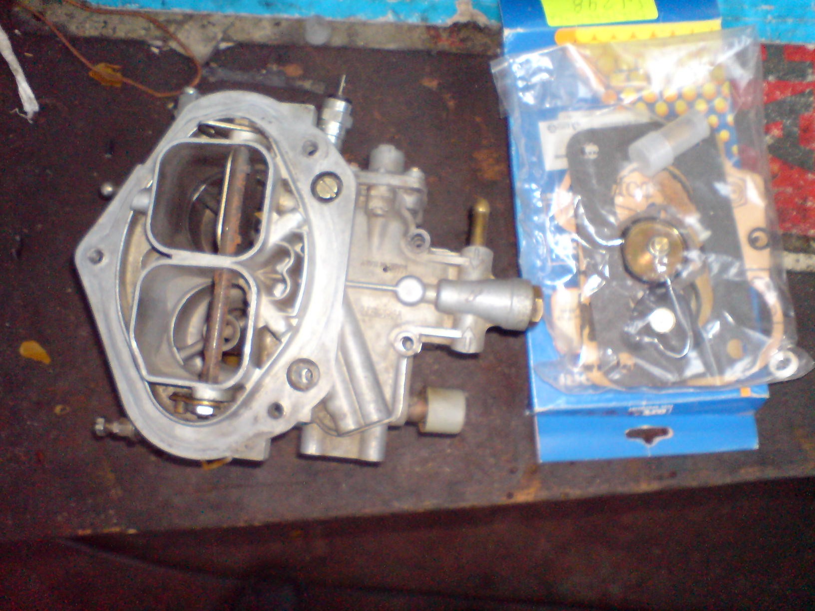

Преди години имах два от 2101 и ги бях научил на изуст,но в последствие явно са отишли за скрап.
Моя го купих от OLX за 20-тина лева като беше много мръсен и занемарен.Едва след като го изчистих хубаво лъсна надписа ВАЗ 2103 и ми стана ясно че ще почва веселба :biggrin
Като го подкарах на бензин,колата вървеше много добре,даже повече от пиербурга,но само ако го карам на едната клапа,отвори ли и втората и направо забиваше и само бучеше.
Хубавото им е,че всичко им е без пари и поне няма да те е яд ако нищо не стане.
Сега ако ми се наложи да сменям,бих търсил Вебер от опел кадет 1.3 еднокамерен.По елементарно нещо от това не бях виждал и е с ръчен смукач :smile

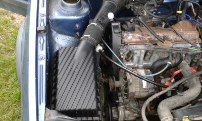

Стоян Стоянов написа:Ето го и крайния резултат.
Колега,можеш ли да споделиш от каква кола е филтърната кутия?
Мнения: 19335
Двигател: PN 1990+KR 1987
Re: Карбуратор ДААЗ 2105 на Голф 2 - вече реалност
Мнениеот stefan4o » Сря 24 окт 2018 20:44
1.8 моно
