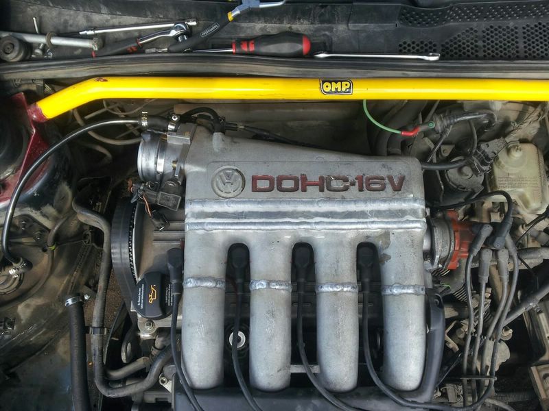

Съжалявам за забавянето, ето снимка на колектора ми. Рънърите са скъсени с 3см.. съответно пленума е увеличен със същите 3см.
Това с омотаването на колектора с лента и аз съм го мислил.. и така и не пробвах. Омотал съм алу тръбата между дросела и филтъра и пак се загрява.. не толкова много като колектора де.. но не съм пробвал с размотана тръба, за да направя сверка. Моето притеснение е да не стане обратен ефект. Вместо да се пази колектора от греене, да се пази от изстиване
. Но истината е, че не там са конете.. за това аз реших да не набивам излишни пари за лента.

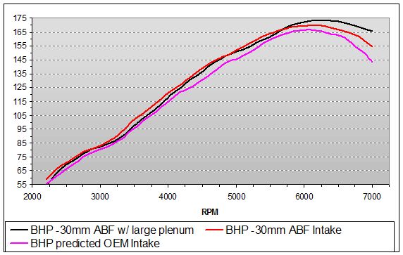

Иначе определено няма да скопиш мотора, ако му скъсиш рънърите.. ето графика от английската тема. Конете които са извадили там, според мен са доста пресилени (това обаче е типично за техните динота идея нямам защо.. ужасно много са графиките с пресилени резултати), но тук според мен по-важно е, че е налична разлика, отколкото конкретната числова стойност. От снимката най-кофти графиката е на сток колектор с ремап.. а черната е на колектор като моя отново с ремап.
