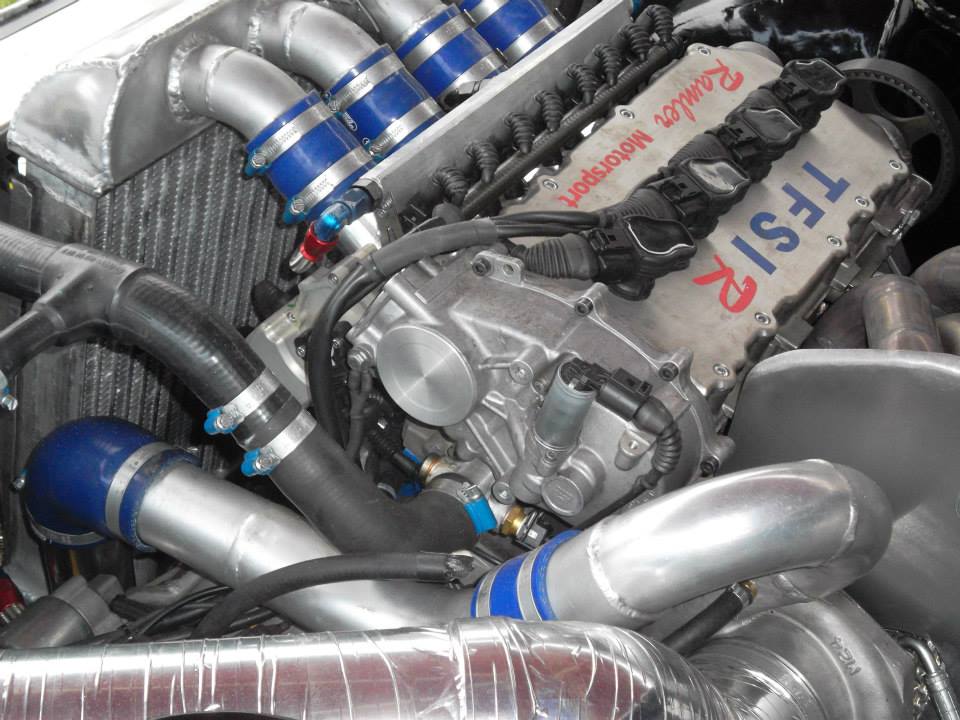

Йосифе ето за този начин ти бях казал... :) Само че това е ТFSI..

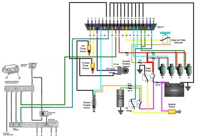

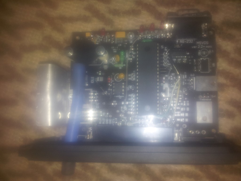

Здравейте, днес се сдобих с мегаскуирт ver 2.2+ mini (до сега, не съм срещал такъв индивид)
Взех я с инсталация и тук започва филма.
Изходната букса на платката е с пинове(ако е от значение)
Проблема с цялата бумащина, е че тази мега се различава от другите по много неща... на всички диаграми и схеми за свързване се свързва по един и същ начин.
При мен всичко е наопаки... какво визирам под наопаки..
Масите който виждате на схемата при мен са сложени отдолу, и всичко е разбъркано.
Никой не може да ми даде схема за свързване и никой не знае кой я е правил.
Горе долу се пооправих с инсталацията утре ще я пробвам с захранване за да видя изобщо работи ли...
Някой има ли си на представа и сблъсквал ли се е с такъв вид мегаскуирт ?
Jouzev94
Мнения: 417
Регистриран на: Вто 02 окт 2012 12:56
Автомобил: Golf MK II GTI
Двигател: 9A+KR+ABF....
Местоположение: Раковски,Пловдив,България
Re: 16V 9А турбо
Мнениеот Jouzev94 » Пон 29 юни 2015 22:08
Дори самото разположение на чип-а не е като при другите.
Някакви идеи от къде мога да намеря схема за нея ?
Номер на чип-а :
MC908GP32CPE
Jouzev94
Мнения: 417
Re: 16V 9А турбо
Мнениеот Jouzev94 » Вто 30 юни 2015 6:36
След цяла вечер занимавка... разгадах горе долу една част от нещата.
Имам вече ТПС
Инжектори
Датчик IAT
Датчик темп на мотор
Hall
Всички маси
Комутатор
Захранване
Довечера, ще седна да начертая една схема и ще я пусна.
Има още 3-4 кабела които бог знае само от къде са...

Що просто не се обади на Вальо да ти ги даде :D
Той си прави къстъм платки, но за сметка на това са много малки и успешни.
От какво беше мегата преди да я купиш ти? Отдлено.. на Вальовите платки всичко си пише по тях като входове и изходи. Аз бях с такава преди време и всичко си е описано. Не знам кое точно не си разбрал. Аз от тука виждам масите и инжекторите на платката.
Jouzev94
Мнения: 417
Re: 16V 9А турбо
Мнениеот Jouzev94 » Вто 30 юни 2015 10:12
Vizor написа:Що просто не се обади на Вальо да ти ги даде :D
Обадих се на Вальо каза, че е в отпуск.( не беше много вежлив между другото)
Да това си играх да правя, някои неща ги пише на платката, други не.
Замервах кое къде е, събрах инсталацията горе долу, но трябва да вържа и сондата...
а за нея нямам схема.
Платката е доста по-малка спрямо другите.. явно за това версията е "mini"
Не знам на какво е била, взех я от посредник който я има от година и изобщо дори не е видял какво е купил...
