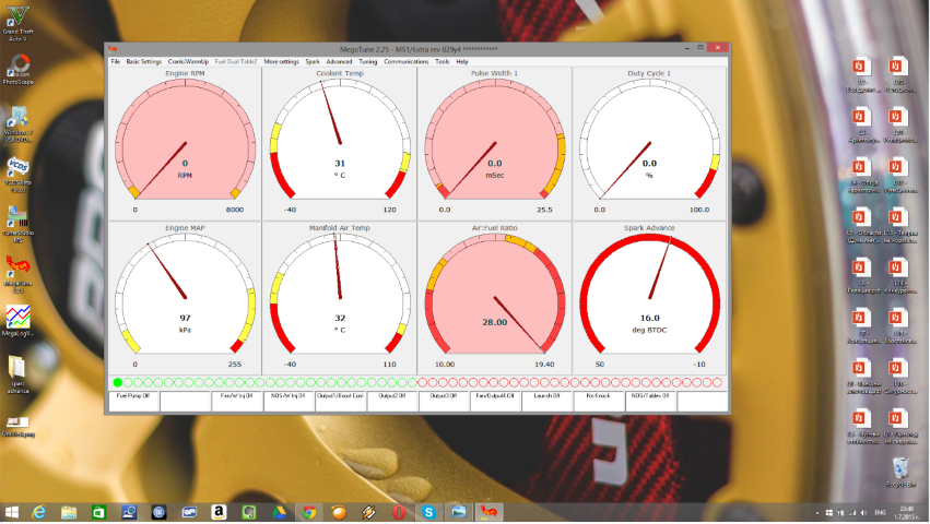

Re: 16V 9А турбо
При външна температура от около 23-4 градуса, утре ще замеря с точност
IAT 1.8Т
Темп на охладителна течност КР
Не е като да няма разминаване.
IAT 1.8Т

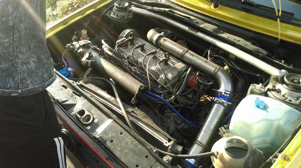

Re: 16V 9А турбо
Първото палене от вчера https://www.facebook.com/jouzev/videos/vb.100000499271524/1137568849603080/?type=2&theater (дори и да нямате facebook, може да го гледате)
Днес подредих инсталацията и се завърших настройката на аванса.
Утре ще заваря, тръбичка за отичане на маслото (и на този картер
,че само на него няма оточна тръбичка)
Ще монтирам турбината, пайпа и генерацията..
По късно през седмицата ще завърша и турбо пътищата.
Ще пусна една две снимки като посъбера нещата.
