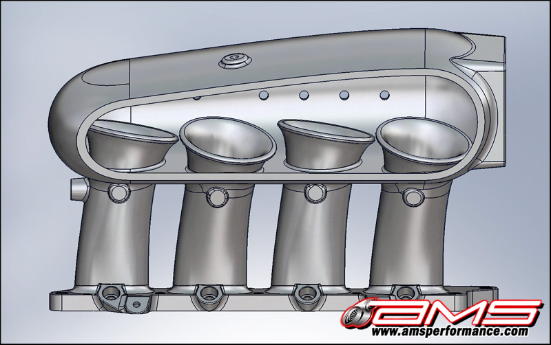

става въпрос модифициран по начина показан по-горе колектор,но с вградени тромпетки по този начин!
ето и още нещо интересно...
III. б / Дължина на рънъри!!!!
Да предположим,че отправна точка за дължината на тръба за максимален въртящ момент при 6000 оборота в минута е 33.2 см.
Можете да добавите 4.318 см. за всеки 1000 оборота в минута, които искате да преместите като максимален въртящ момент под 6000.
Или изваждане на 4.318 см. за всеки 1000 оборота в минута, които искате да преместите като максимален въртящ момент над 6000.
(преведено от английския и преобразувано от инчове)
