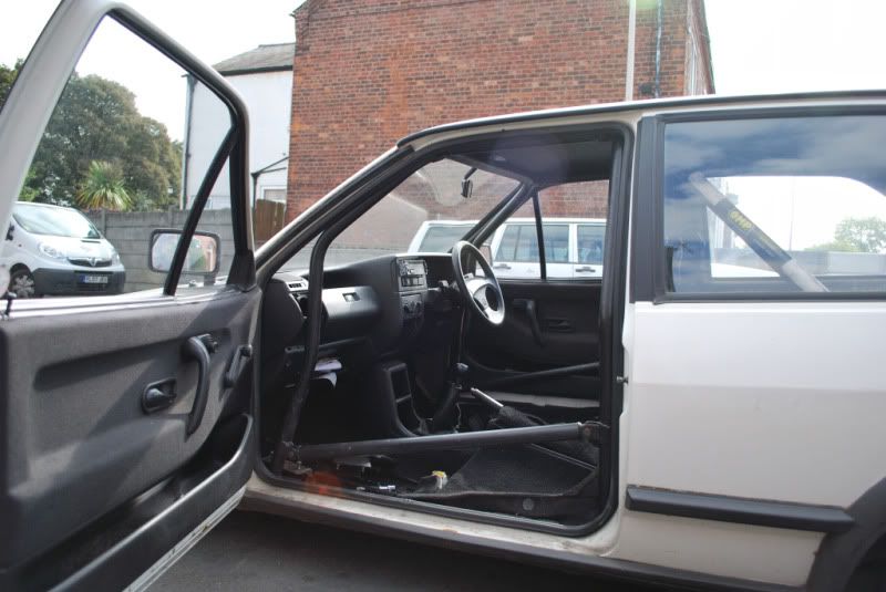

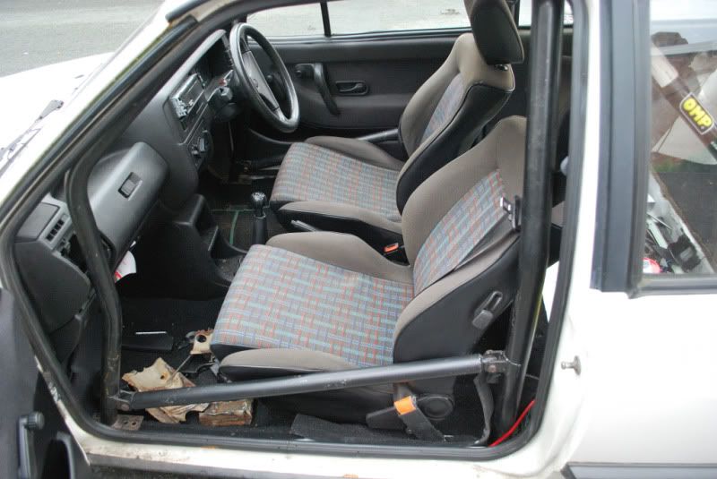

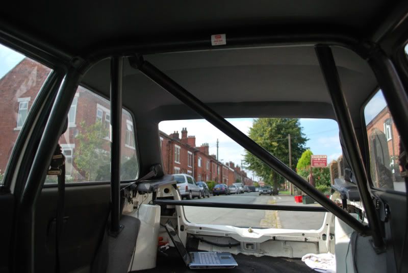

wierdo мислил ли си за един семпъл кейдж ? Като гледам последната снимка мисля, че доста добре ще се впише
- wierdo
- Мнения: 644
- Регистриран на: Съб 13 яну 2007 19:17
- Местоположение: Русе
Re: Polo 2F G40 [ Русе ]

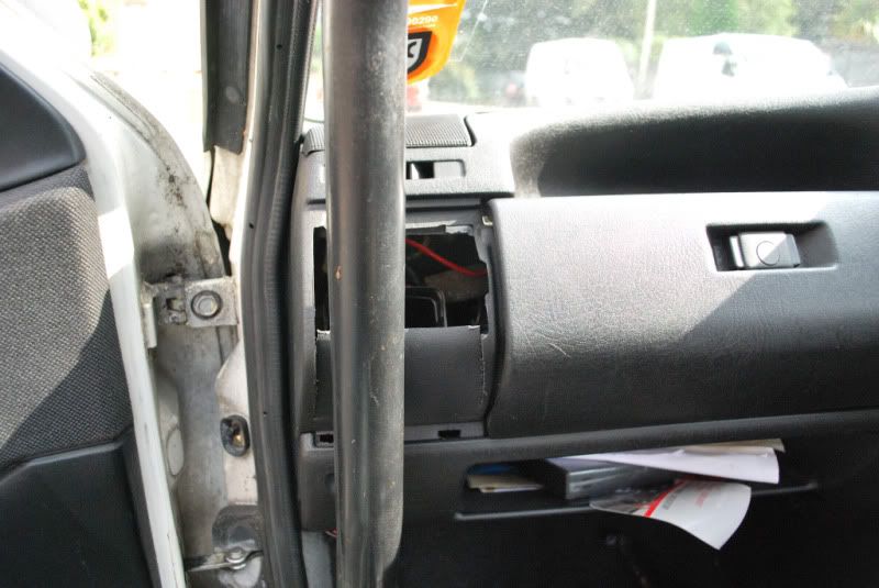

За мислене, мислил съм.
Като цяло ме притеснява малкото място вътре, което ще намалее още с един кейдж. Вариант има ако е само задна част, задните ботуши.
Предните тръби не влизат в таблото и стои като закачено. Нямам представа, защо е така конструиран, тъй като дори и за състезателен автомобил би трябвало да е захваната и за предните ботуши.
Някой ден може и това да стане, но не е приотитет.
По същата схема си правих и аз моя кейдж. И като го направиш максимално към купето си има доста място.
Само ме дразни как стои пред таблото, иначе всичко друго е ок.
Ще вида на какъв акъл ще съм и може да го направя, в крайна смтека. Така или иначе колата няма таван, а всичко останало много лесно се демонтира.
Ако го правя целта ще е: personal safety, не втвърдяване на купето.
Зависи от кейжда, този опит с таблото доста добре изглежда за мен!
А този се добилижава до този от твоя чертеж... готов е и на мен лично не ми допада много, особено за всекидневно ползване - сядане, ставане... малко тегаво ми изглежда, не че другия па е по-добър, той хептем ама...

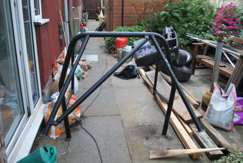

Първия на червеното поло повече ми допада, но какво е жертвал в таблото за да мине от там тръбата, въздуховоди ?
ОМП кейджа изглежда удобен, чисто като идея от гледна точка на факта, че могат да се добавят и махат железа от конструкцията. Само, че кейджа да виси на няколко болтчета, не ми допада. Нека ако някой, на който му е ясно да каже, има ли разлика, дали ще са директно на заварки или ще са на болтчета отделните разпънки.
Целта е кейдж за стриит кола. Важното в случая колата да не се разцепи при удар с 70, 80. Предполагам е вярна и максимата, че колкото повече и по-дебело желязо слагаш, толкова по-добре...
При удар с над 70км/ч това поло ако ще и да го завариш цялото .. пак ще се разцепи.. каквото и да му слагаш.. виждал съм няколко ударени такива (аз нямах честта да ударя моето, макар и да се опитвах усилено
) и всичките са били с двигатели минали през таблото, огънати тавани и събрани рогове. Ясно разпънки, но конструкцията като цяло му е ужасно слаба.
Проекта на Yoof го знаеш, както сам виждаш пича се е лишил от възможност да сложи говорители за музика там...
Което нито при него нито при теб, както и при мен са нужни ...
На мен лично не ми допада идеята да се дупчи купето, за да се правят дупки за болтове...
