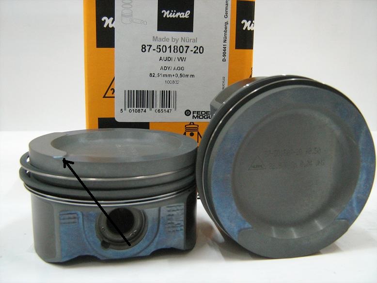

Ето едни буталца от AGG\ADY.Другите 2000 са с големите бутала т.е. с дълги поли

caro написа:Ето едни буталца от AGG\ADY.Другите 2000 са с големите бутала т.е. с дълги поли.
Благодаря за разяснението колега !

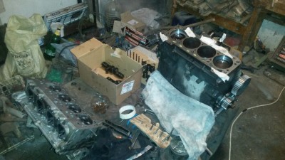

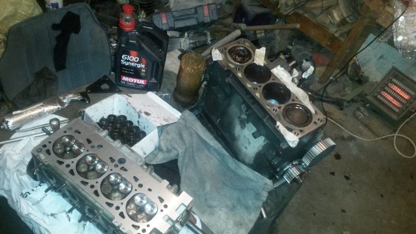

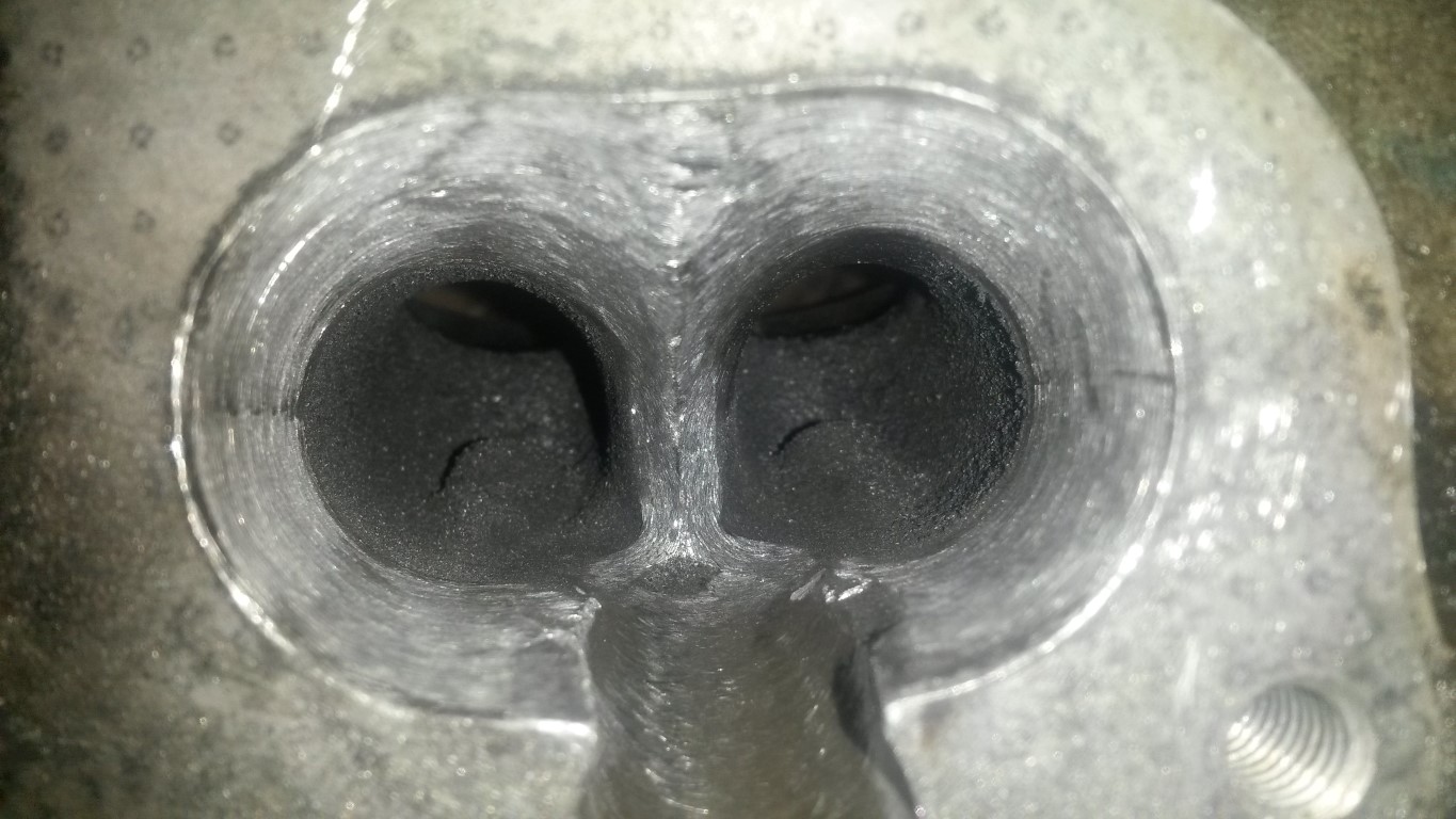

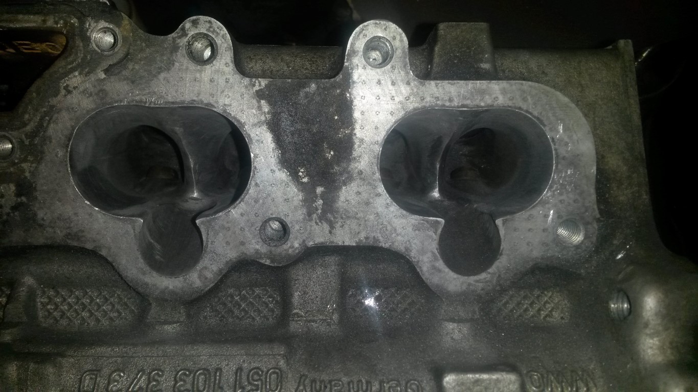

Ето малко снимки, доста късно се сетих да направя ..

Re: 16V turbo
Игнорираш това, което съм ти писал.
Много лесно се смята степента в този случай, без да е необходимо да сглобябаш и да мериш.
Степента е по-ниска, може да се резне малко главата или да се сложи по-тънка гарнитура. Може и кр-ска глава.
Степента е твърдо малко под 8.
G60 оригинално е близо на тази степен.
HGP също я ползва при турбиниране на атмосферни мотори при по-големи налягания.
И така да я оставиш, няма ядове.

pe6kata написа:Игнорираш това, което съм ти писал.
Пеш изобщо не го игнорирам дори съм благодарен,че ми помогна да докажа теорията си.
Колкото до степента, така го затворих и утре го качвам пък да видим какво ще излезе.

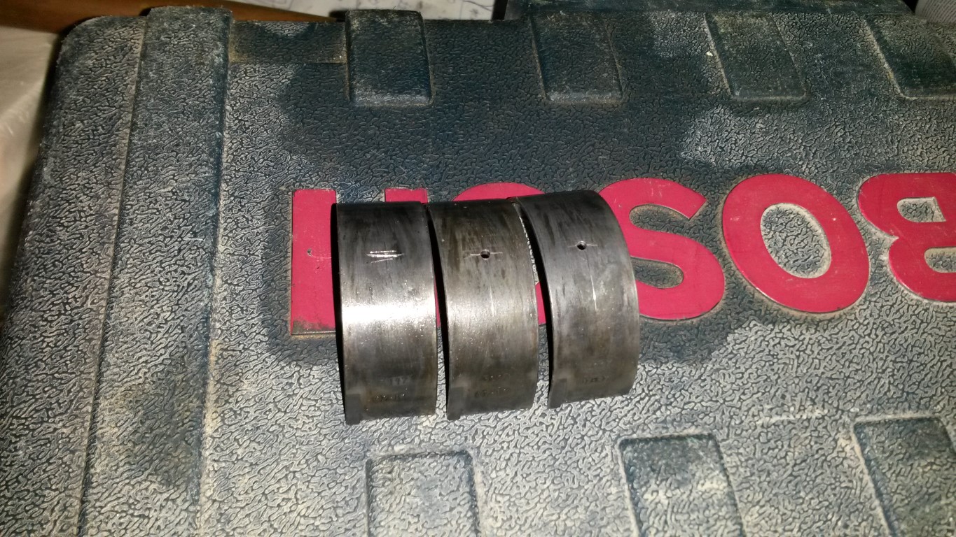

Аа и разпробих лагерите
