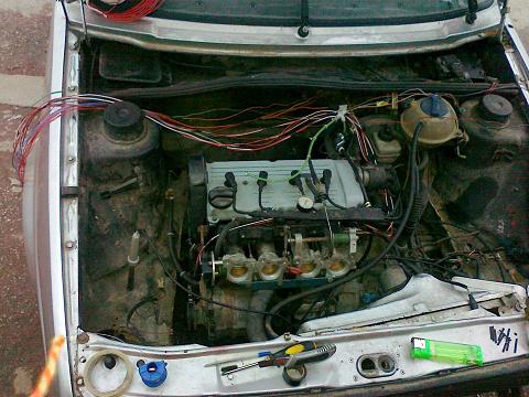

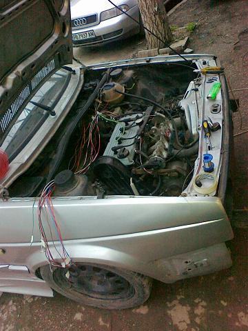

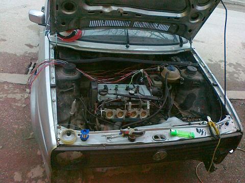

Малко снимки намерих отдавнашни още от окабеляването.
Някой със идея за общ пленум на дроселите с цел филтрация ?
Или само заборник за да не засмуква топъл въздух?
