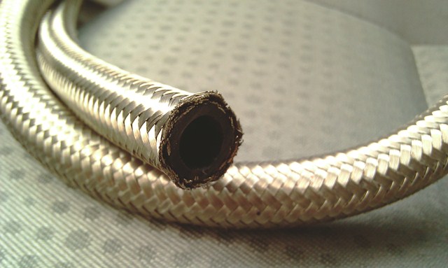

Ще им звъна да се разберем,а този маркуч за маслото към турбото вътре под стоманената оплетка гумен ли е защото ако е тефлонов много трудно се огъва почти е невъзможно и ме интересува ако е гумен държи ли на температура

Би трябвало да издържи.

Мнениеот paco » Чет 07 авг 2014 20:32
Да, гумен с двойна оплетка от стомана. Ето за какво говоря
