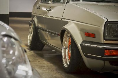

Така, сложих си 4 буталните апарати, със всичките ми салтанати, но мно ми стърчаха джантите (борбета). Илизаха към 3см от веждата, което неме радваше и трябваше мноо рязане и т.н.
Накрая продадох целия комплект, на един приятел, а аз си сложих от С2 двубутални, за тия мойте умрели коне стигат, за сега де хе хе
Снимка на задните барабани и който изчезнаха вече, и отзаде съм с дискове, малко са хоум-мед, но за сега става
Тук, с брембото и борбета
Утре снимки, с другите джанти и спирачки :)

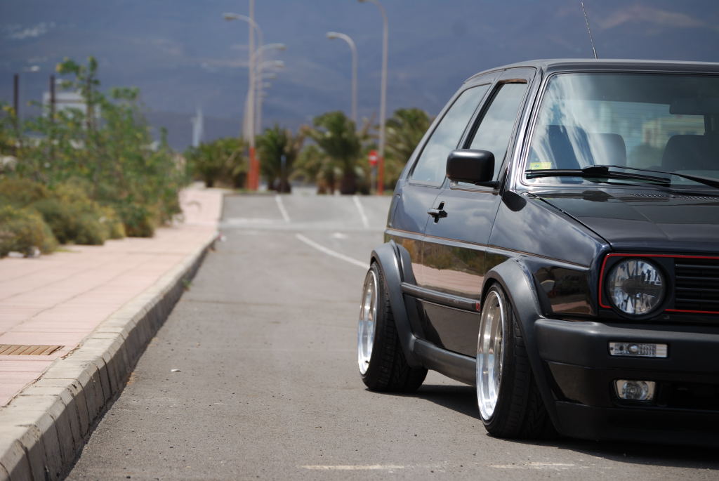

Борбета си е мания, от всякаде, ама е 5х120, и не става да го разпробия на 5х100, това ми беше идеята, и трябва фланци, бех сложил 3см заради Брембото, ама много ми излизат тогаз, и иска адското рязане на калници, пак нов филм, и само прескачам от един на друг, и се дразня, днес моя фрезист ми намали фланците на 2см, по се търпи сега, ето няколко снимки с телефона
Отзаде излиза има нема с 1см
За отпреде вежди от G-60, и ще заспи, поне така си мисля
Иначе, стойката с тия джанти нема да я коментирам

г60 вежди друг вариант не виждам ,но и предни за отзад,a и нали е с носачи отзаде за наклонче 8). (снимките може и ти да си ги качвал,но аз да ги припомна :D )
варианти има стига да влиза в плана ти този вариант
