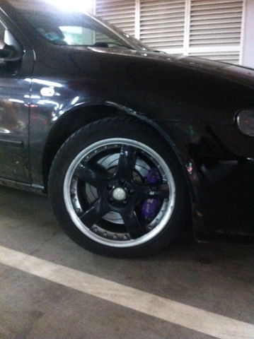

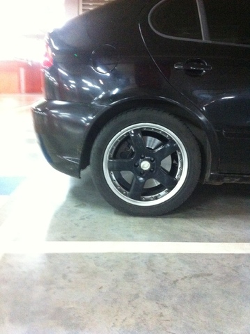

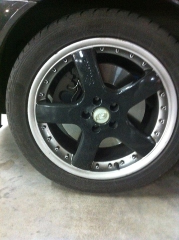

http://store.picbg.net/pubpic/5C/9D/95bf3fe99cc55c9d.JPG
http://store.picbg.net/pubpic/64/73/c2a229cf4fa76473.JPG
http://store.picbg.net/pubpic/80/AB/1aa46fce860180ab.JPG
312ки задни, снимките ги правих една вечер в София.
Интересното е ръчната каква е.

racing_team_vidin написа:http://store.picbg.net/pubpic/5C/9D/95bf3fe99cc55c9d.JPG
П.П.
Сори за снимките, но неиска да ги прикачи с
Интересно Леон-че, големи спирачки пък навирено окачване, под капака с какво е?

Мнениеот racing_team_vidin » Сря 03 юли 2013 14:13
най-вероятно това е зимния сетъп, защото гуми, джанти и окачване някак си не му отиват

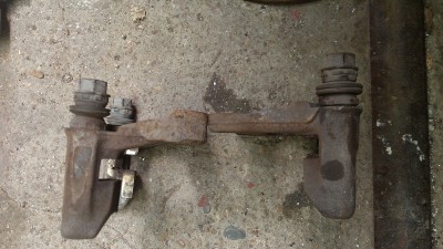

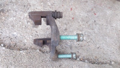

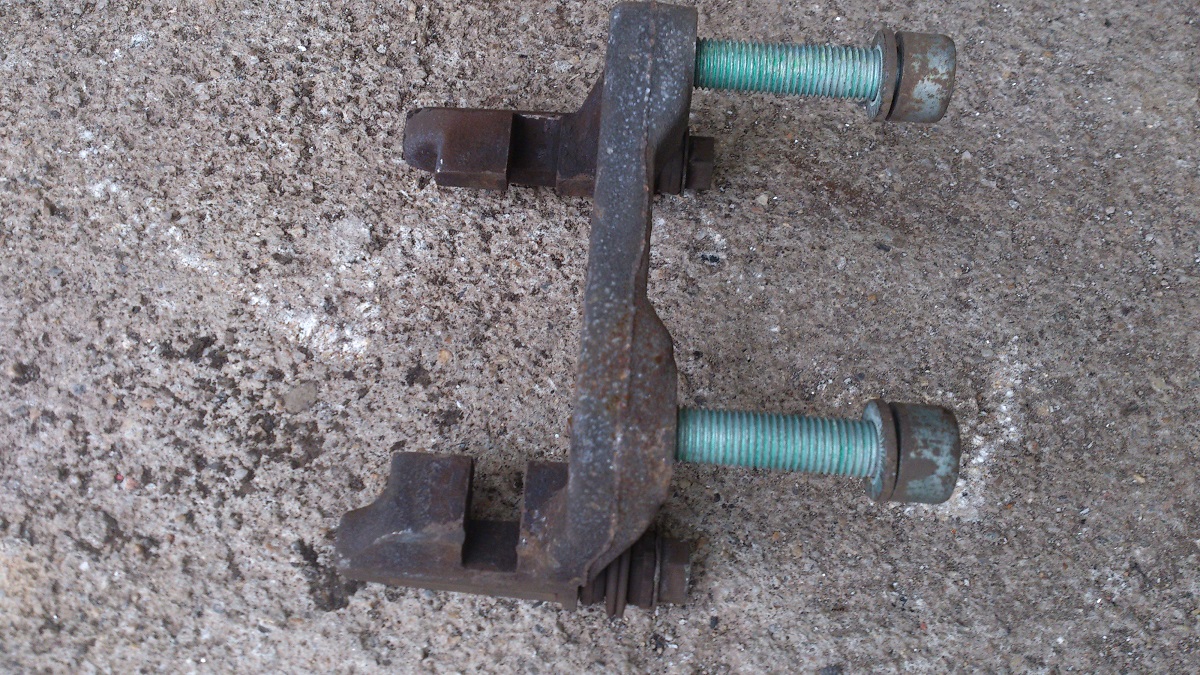

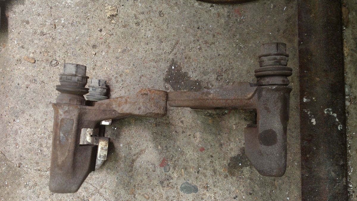

Eто защо не пасват супорти от А-4 / 2002г.(дясно), а от А-3 / 2004г. са със 12мм. резби на болтовете към моста иначе са със същото изнасяне като на голф4/бора!
За вентилирани задни дискове може ли да се увеличи канала на супорта или трябва да е точно такъв?Разликата е 9/10мм дебелина на диска!
ляво Г-4/ дясно А-4
А-3 По-дебели болтове за закрепване!
А-3/256мм.сп.дискове
